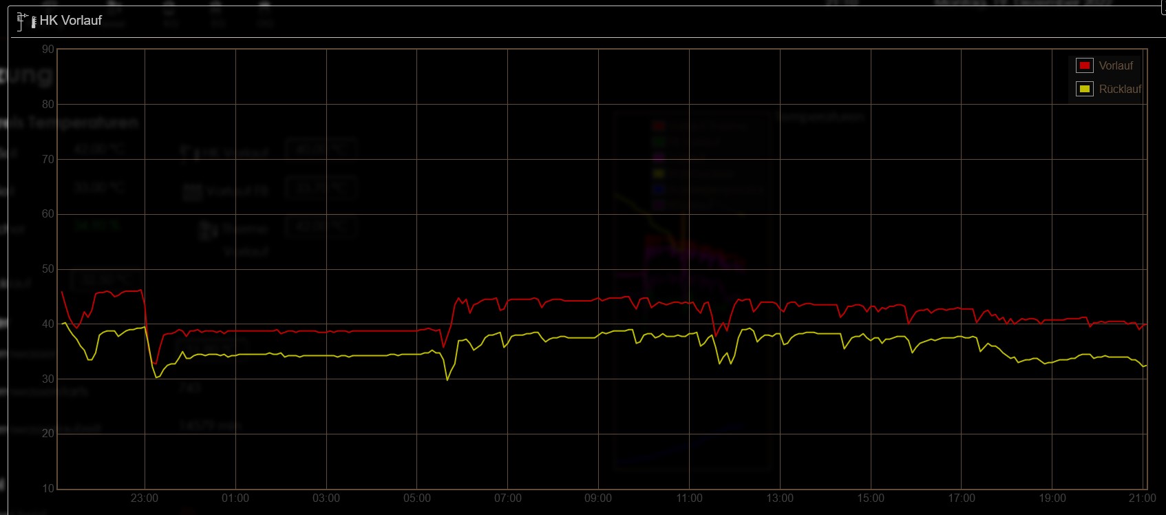

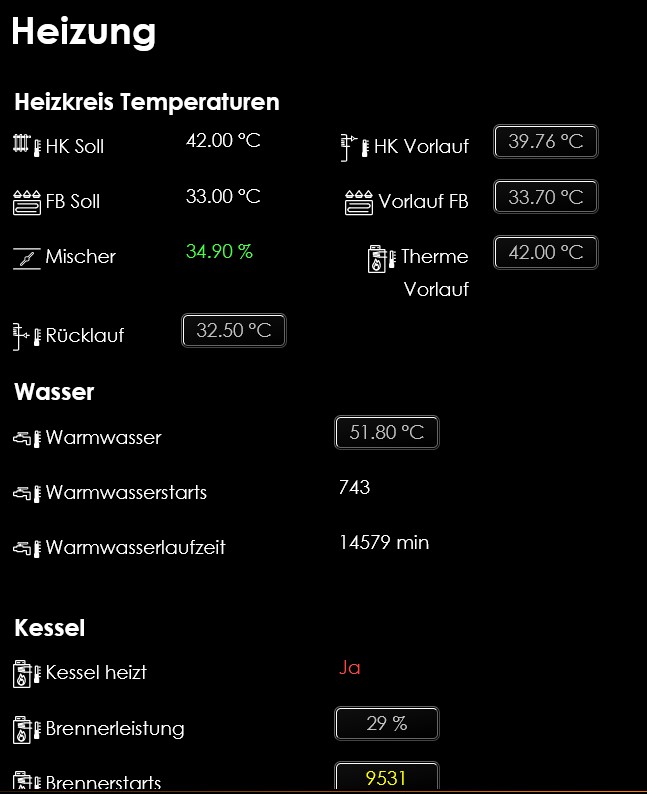

ich habe meine Junkers Cerapur ZSB 14-5.2C 23 Therme an den Timberwolf angeschlossen.
Die Heizung hat ein EMS-Bus es gibt hierzu ein Ethernet Gateway https://bbqkees-electronics.nl/?lang=de
Das Gateway liefert einen MQTT-Client. Ich habe dann auf dem Timberwolf den MQTT-Server installiert, die Informationen ausgelesen und an meine KNX-Anlage und die Cometvisu angebunden.
Dann noch ein paar Anlegefühler per 1-Wire angeschlossen und schon geht die Optimierung los.
Hier ein paar Eindrücke aus der Visu:
Diese Lösung sollte für viele Heizungen funktionieren, da Junkers zu Bosch gehört und einer der größten Hersteller ist.
