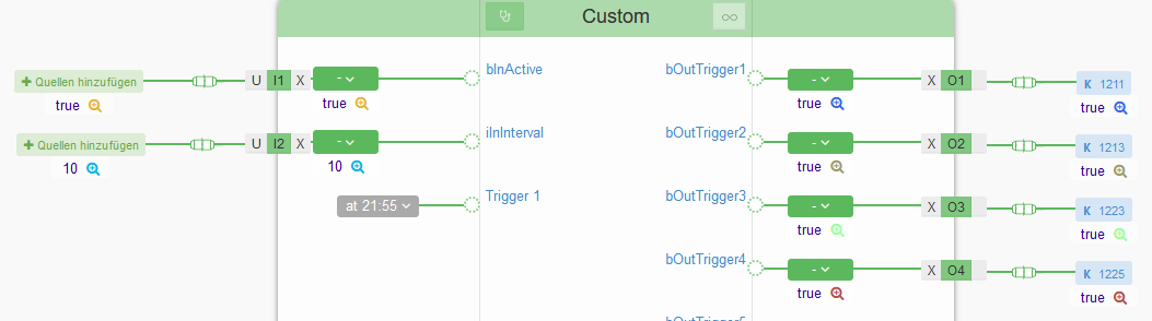

Warum das Modul ohne den Baustein "Triggered" total durcheinander läuft, verstehe ich leider nicht wirklich :think:
Versteh grad nicht, wie das gemeint ist, ich teste deinen Code mal. Aber wie hast du denn dann die Logik angestoßen?
Nun, meine ursprüngliche Erwartung war, dass die Logik mit einem Uhrzeittrigger (und die anderen Inputs auf Update), die Monoflops und SendExplizit einmal durchlaufen. Aber dem ist nicht so. Da habe ich einfach noch Verständnis-Schwierigkeiten.
Ich habe die Logik gemäß dem Screenshot oben angestoßsen ... also mit dem vorgeschalteten And-Modul.

Ich meine damit die Denkweisen mit den Logikmodulen ... mit Python, C++, VBA, Batch etc. tu ich mich wesentlich leichter.
Robert_Mini hat geschrieben: Mo Feb 07, 2022 9:35 pm Screenshot bitte was du genau meinst, ich verstehe nicht da nicht passt.
Guter Kommentar ... ich habe es gerade nochmal getestet, meine aber, dass es Dein Code ohne "Triggered" war ... bekomme es auf die Schnelle nicht mehr hin.
Stattdessen ... so hatte ich mir erhofft, dass die Logik funktionieren müsste (allerdings schon mit Deinen Optimierungen ... in meinem Initial-Ansatz hatte ich noch mit CalcFormula die Delays aller Monoflops errechnet und diese dann entsprechend laufen lassen):

Gui:
► Text zeigen
Ergibt:
► Text zeigen
Robert_Mini hat geschrieben: Mo Feb 07, 2022 9:42 pm Ich würde das eher so lösen:
- Am Beginn der Logik setzt du mittels Latch ein $SequenceActive = "True" und triggerst damit das erste Monoflop mit steigender Flanke.
- Der letzte Trigger setzt dieses wieder auf "False".
Mit letzter Trigger meinst Du wahrscheinlich den letzten Timer, der via Latch $SequenceActive = "false" setzt richtig?
Nur da hakt es generell bei mir. Wieso das Ganze?
Uhrzeit --> Trigger, Sequenz läuft EINMAL durch (analog dem Code oben) und fertig. Warum geht das immer weiter ... der nächste Trigger folgt doch erst am nächsten Tag zu dieser Uhrzeit.
Verstehe das leider nicht wirklich.

Was mich aber wundert ... wieso funktioniert das mit dieser Schreibeweise hingegen nur ein einziges Mal (getestet bei Intervall, statt Uhrzeit-Trigger)?
Latch triggert hier doch auch nur bei fallender Flanke von $bLeTimer10.
Ausschnitt:
     ["Break", ["-$bInActive"]],
     ["Latch", "$bLeTrue", "$bLeSequenceActive", "$bInActive", 0],
     ["Latch", "$bLeFalse", "$bLeSequenceActive", "$bLeTimer10", 2],
     ["Monoflop", "$bLeSequenceActive", "$bLeReset", "$bLeTimer1", "$iInInterval", 2],
     ["Monoflop", "$bLeTimer1", "$bLeReset", "$bLeTimer2", "$iInInterval", 4],
Komplett-Code

So würde ich zwar nicht programmieren ... aber von Dir habe ich gelernt, dass ich die Monoflops auch untereinander schreiben kann. Da funktioniert es, aber bei den Latches nicht?
Zuletzt geändert von adimaster am Mo Feb 07, 2022 10:54 pm, insgesamt 3-mal geändert.
Grüße, Adi

adimaster hat geschrieben: Mo Feb 07, 2022 10:18 pm Stattdessen ... so hatte ich mir erhofft, dass die Logik funktionieren müsste
Gui:
Ergibt:
In diesem Beispiel fehlt beim ersten Monoflop die Triggeroption=2. Damit wird das "unkontrollierte" re-triggern verhindert. Allerdings wir dann jeder Ausgang ein 2. Mal angetriggert (bei mir zumindest).
Den Rest muss ich mir noch in Ruhe ansehen.
Beiträge: 3926
Hat sich bedankt: 1308 Mal
#28
adimaster hat geschrieben: Mo Feb 07, 2022 10:40 pm Getestet mit Uhrzeit-Trigger und Interval --> läuft.
Warum es aber nicht ohne diesen $bLeSequenceActive funktioniert, verstehe ich immer noch nicht
Ich schon (glaub ich): Die Timer werden ja durch das "True" ausgelöst.
Insbesondere der erste Timer muss hier sorgsam betrachtet werden, die weiteren werden ja immer vom vorhergehenden Timer gestartet.
Ein dauerhaftes True am ersten Timer startet die Sequenz ein weiteres Mal, während sie schon läuft und die Logik von einem anderen Timer (oder von außen) erneut getriggert wird.
Daher der Vorschlag mit dem SequenceActive, weil damit zusätzlich auch ein doppeltes Abarbeiten verhindert wird, wenn zB der Cron alle 3min Triggert und die Sequenz 5min läuft.

Robert_Mini hat geschrieben: Di Feb 08, 2022 9:20 am Ein dauerhaftes True am ersten Timer startet die Sequenz ein weiteres Mal, während sie schon läuft und die Logik von einem anderen Timer (oder von außen) erneut getriggert wird.
Klingt plausibel...Danke!
Mir sind noch weitere Anwendungsfälle für diese Logik eignefallen: zeitversetztes Runterfahren / Hochfahren der Rollos (lief bei mir auf dem Wiregate bzw. bis Ende letzten Jahres auf der WIregate-App) bzw. Lichter.
Grüße, Adi
