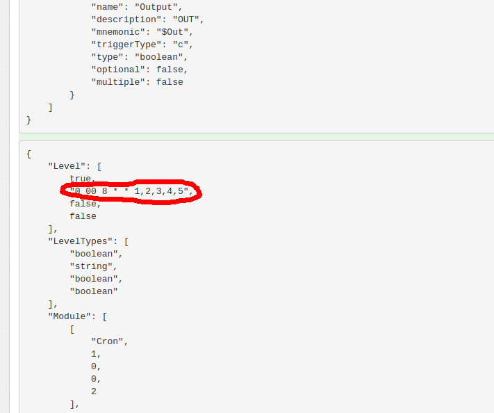

In einer temporären Logik kann man beim Trigger "Zeit / Zeitpunkt" die Zeiten über die Maske einstellen:
Anschließend auf "Generate LE Code" </> klicken und im Code den Cron-String entdecken:
Nachdem man das für alle vier Zeiten (2 Beispiele mit je einer Ein- und einer Ausschaltzeit) gemacht hat,
kann man das in die Custom-Logiken (je eine pro Beispiel) eintragen.
Das sieht dann so aus.
