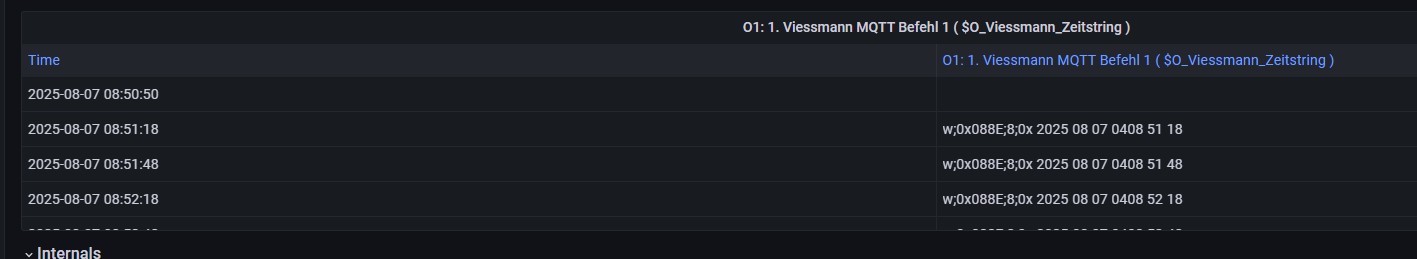

Es gibt/gab drei Fehler:
1. - 2. Die KI hat sich strikt an die Erläuterung des Bausteins "Localtime" gehalten. Darin steht, dass das Jahr ab 1900 und der Monat von 0 bis 11 ausgegeben werden. Demnach müsste zum Jahr der Wert 1900 und zum Monat der Wert 1 hinzuaddiert werden. Und das wird im ursprünglichen Code auch umgesetzt. Beides stimmt aber nicht, insofern scheint die Anleitung im Wiki falsch zu sein. Tatsächlich gibt der Baustein Jahr und Monat korrekt aus, sodass durch die Addition das jahr zu "3935" und der aktuelle Monat zu "09" werden. Das habe ich selbst behoben, indem ich die Korrektur einfach weglasse.
Das ist aber kein Fehler beim Erstellen der Logik durch die KI, sondern eine falsche Information im Wiki.
3. Aus bisher unerfindliche Gründen ergänzt der Baustein Concat den endgültigen String um Leerzeichen zwischen allen Elementen. Die Syntax ist aus meiner Sicht korrekt:
[ "Concat", [ "$Lgc_JJJJ_Str", "$Lgc_MM_Str", "$Lgc_TT_Str", "$Lgc_WW_Str", "$Lgc_HH_Str", "$Lgc_MinMin_Str", "$Lgc_SS_Str" ], "$Lgc_Zeitstempel_Dynamisch" ],
[ "Concat", [ "$Konst_Prefix", "$Lgc_Zeitstempel_Dynamisch" ], "$O_Viessmann_Zeitstring" ]
Das wird natürlich als Befehl an die Heizung nicht funktionieren.
Leider kann ich nicht nachvollziehen, warum das so ist. Die einzelnen String-Bausteine sind laut Doktormodus immer nur zweistellig:
Aber schon der zusammengesetzte Zeitstring, bevor er mit dem Präfix konkateniert wird, ist falsch:
Auch der Konkatenieren-Befehl, der das Präfix und den dynamischen Zeitstring zusammensetzt, bastelt ein ungewolltes Leerzeichen dazwischen.
Also wird der finale String zu
w;0x088E;8;0x 2025 08 07 0408 54 18
Korrekt wäre
w;0x088E;8;0x2025080704085418
Ich sehe wie gesagt keinen Fehler in der Syntax. Andererseits habe ich schon andere Customlogiken erstellt, die mir aus Werten (z. B. von der Visu) MQTT-Strings für die Heizung zusammenstellen; dort habe ich das Phänomen mit den ungewollten Leerzeichen nicht.
Hast du eine Idee, warum das hier so ist?

Das Problem mit den Leerzeichen bleibt leider weiterhin bestehen:
Hier hat deine KI das gemacht, was ChatGPT bei mir auch immer macht: sie tut so, als habe sie das Problem erhakannt, schreibt etwas dazu, ändert vielleicht die Syntax - aber das Problem bleibt bestehen.
Deine KI hat geschrieben, dass das Problem dadurch gelöst werden kann, dass eindeutige Formate für die PRINTF-Funktion vorgegeben werden. Das hat sie aber auch schon vorher getan, in der ersten Version der Syntax. Hier wurde die Syntax also nicht verbessert.
Die hat lediglich die zwei KONKAT-Funktionen zu einer einzigen zusammengefügt. Das löst aber das Leerzeichen-Problem auch nicht.
Ich verstehe weiterhin nicht, warum dieses Leerzeichen-Problem in dieser Custom-Logik auftritt. Ich kann es gezielt reproduzieren: wenn ich z. B. den Präfix-String im Level in zwei einzelne Strings aufteile
und diese dann weiter unten wieder zusammensetze, dann erscheint dazwischen ebenfalls ein Leerzeichen.
Wenn ich eine neue KONKAT-Logik erstelle und diese beiden Strings als Eingänge habe, dann funktioniert es ohne Leerzeichen:

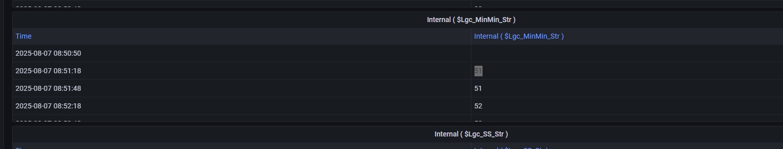

Und was die Bestandteile des Datum-Uhrzeit-Strings anbetrifft: im Screenshot des Doktormodus (letzter Beitrag) sieht man ja schon, dass die Teilstrings In diesem Fall $L_gc_MinMin_Str) kein Leerzeichen am Ende enthalten (zumindest nicht in der Grafana-Tabelle; wenn ich den Text selektiere dann sehe ich dort nur die zwei Zeichen, kein leerzeichen davor oder dahinter.
Es bleibt also weiterhin mysteriös, woher die Leerzeichen in dem Gesamtstring kommen. Denn, wie gesagt, in einer anderen Custom-Logik, mit der ich mir MQTT-Befehle für die Heizung zusammensetze, bastelt KONKAT keine Leerzeichen hinzu:
