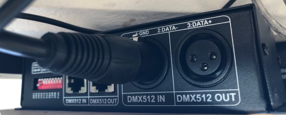

Der DMX wird mit einem Standard-DMX Device getestet. Dieses hier steuert ein Relais an, das geprüft und via Arduino per USB zurückgemeldet wird:

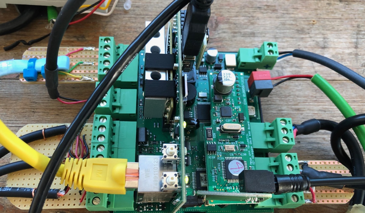

Hier nun ein DUT ("Device under Test") - ein 960er - mit allen Anschlüssen (hier auch mit Glasfaser am Audio-Port) dessen Ports am Prüfstand angeschlossen sind. Die Platinenstücke am Stecker dienen der Zugentlastung:

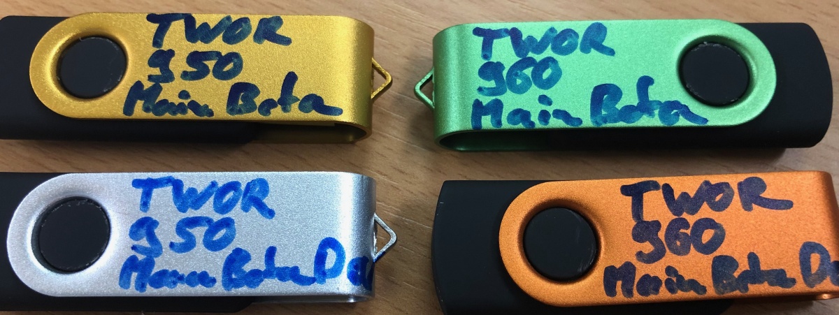

Die jeweiligen Server werden mit einem solchen USB-Stick gestartet, dadurch wird gewählt, was es werden soll und ob die derzeitige "Main Beta" oder eine "Developer" Version drauf soll. Einfach aber wirkungsvoll.

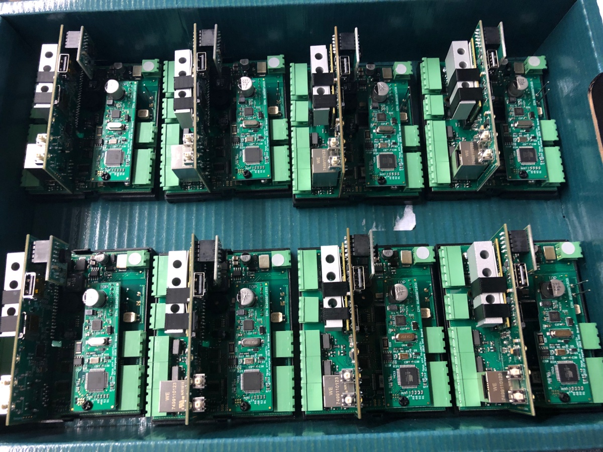

Da der Testsoftware seit heute läuft. haben wir die ersten Wölfe durchlaufen lassen und heute spätnachmittag hatten die ersten acht Stück (Bild unten) den Test auch bestanden. Jetzt noch die Haube drauf und nochmal testen und dann installieren und wir können die ersten Hutschienenserver raussenden.
Das gibt ein kleines Fest, weil es nach so vielen langen Jahren und gut 2,5 Mio Euro an Entwicklungskosten nun endlich soweit ist. Hurra.
