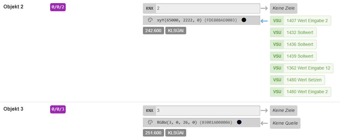

wir kommen - nun endlich - so gut weiter mit der KNX Applikation, dass wir uns entschlossen haben, noch zwei weitere DPT mit dazu zunehmen , die bislang nicht eingeplant waren, auch um das Projekt nicht aufzublähen. Allerdings war das mittlerweile eine tief hängende Frucht, auch weil wir eine Lösung für den Transport von komplex-Daten gefunden haben und gingen - wegen Eurer Anfragen - von Eurem Interesse dafür aus.
Nun auch DPT 242.600 (xyY) sowie DPT 251.600 (RGBW):
Neben dem bereits vorgesehenen DPT 232.600 heben wir nun auch die beiden DPT 242.600 für xyY sowie DPT 251.600 (RGBW) in die Unterstützung durch die neue Applikation und das KNX-Subsystem mit rein.
Hier sieht man die Ansicht im KNX Objekt-Manager inkl. der (derzeitigen) Anzeige des letzten Wertes:
Besonderheiten
Diese beiden neuen DPT sind leider etwas kompliziert, da nicht nur die einzelnen Werte kodiert sind, sondern auch jeweils ein Bit, ob dieser jeweilige Wert gültig (!) - im Sinne von "zu beachten" - ist.
Bedeutet, es könnten damit auch nur Werte für einzelne Farbkomponenten (R oder G oder B oder W oder eine beliebige Kombination daraus) per Telegramm übertragen werden. Also beispielsweise Werte nur für R und W. Wie und wo man das verwendet, wissen wir nicht, da wir nicht die Implementierung tausender KNX Geräte kennen. Wir beschneiden diese Informationen im Telegramm allerdings auch nicht bei der Übertragung im Dispatcher und daher wird der Telegramminhalt - in HEX als Zeichenkette - über den Objektverteiler übertragen (das ist hier der HEX in Klammern).
Dies wird dann noch entsprechende Logikmodule benötigen, die das kodieren / dekodieren können. Aber damit ist das sehr sauber gelöst.
Hinweis: Alle diese neuen Funktionen, wie Objekte oberhalb 2000 Objekte und / oder alle neu unterstützten DPT werden nur mit Lizenz für Hauptversion 4.8 freigeschaltet. Hierzu ein Diskussions-Beitrag von Göran: viewtopic.php?t=5602&start=100#p64401
Besonderheiten
