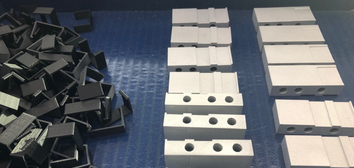

Ist das Alu-Vollmaterial?

Ein massiver Alublock als Kühlkörper ist aber auch eher etwas ungewöhnlich. Wobei's von der größe her schon zu der kleinen Tochterplatine passen würde, die wie ein CPU Modul aussieht.
Hinzugefügt nach 1 Minute 27 Sekunden:
Könnte mir vorstellen, dass auf der Rückseite der Tochterplatine RAM sitzt und dazu die Ausfräsungen vom Alublock passen...

Ok, ich sag' auch Kühlkörper. Die Einfräsungen über die ganze Breite gehören zu den Befestigungsclips. Und das ganze gerhört zu der kleinen Tochterplatine, die ich für ein Prozessormodul halte.

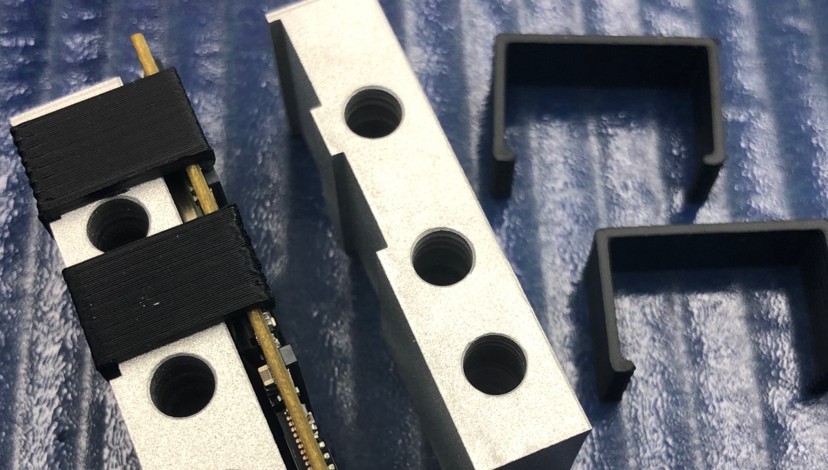

Ok, hier kommt die Auflösung (muss ich das nächste Mal schwerer machen):
Richtig, es sind aus dem vollen Alu gefräste Klein-Kühlkörper mit Clips:

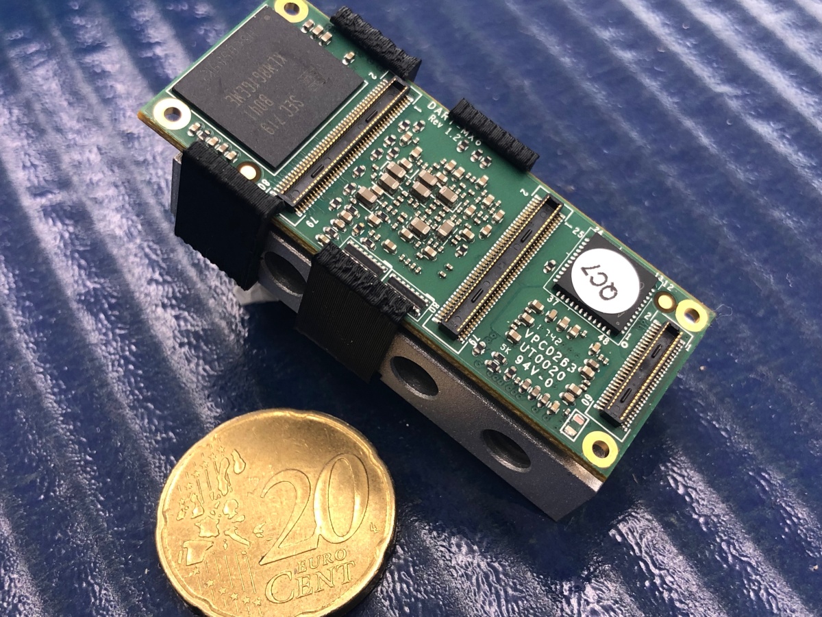

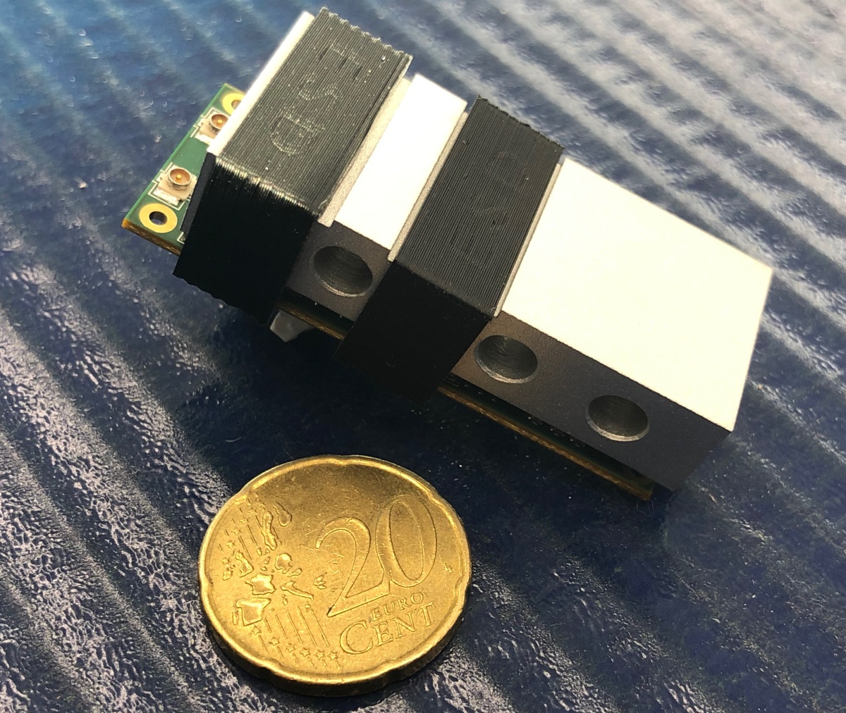

Und dieser wird auf das Prozessormodul geklipst:
Hier fehlt noch die Wärmeleitfolie, aber die Ausfräsung (auf der hier nicht sichtbaren Seite) ist wegen der unterschiedlich hohen Chips:
Der Prozessor hat eine immense Leistung. Bei Vollgas und ohne Kühlkörper ist nach einer Minute Schluss. Das sollte zwar für alles reichen, aber wir wollen halt mehr... Also haben wir solange optimiert und getestet bis wir Vollgasfestigkeit erreicht haben. Es gehört noch ein wenig mehr dazu, was jetzt nicht verraten wird, aber ist eines der vielen kleinen Details, an denen wir Tüfteln (im anderen Forum würden sich jetzt wieder drei Experten finden, die sich ganz sicher sind, dass es falsch ist, gute Produkte zu bauen und / oder darüber zu reden, weil das falsche Kommunikationsstrategie ist.....)
Diese Bauteile kommen ebenfalls von unserem Nachbarbetrieb, der auch die Timberwolf-Alugehäse aus dem vollen fräst. Die Klammern stammen auch aus seinem Drucker. Schaut Euch mal seine Webseite an: VKR Technik

Die Relation zur 20 Cent Münze hat mich überrascht. Wirkte auf dem anderen Bild viel größer- nix für Wurschtfinger beim zusammen pfriemeln
Sind/waren die Löcher noch für Heatpipes gedacht?

Aber von der Größenrelation war ich nun doch überrascht
