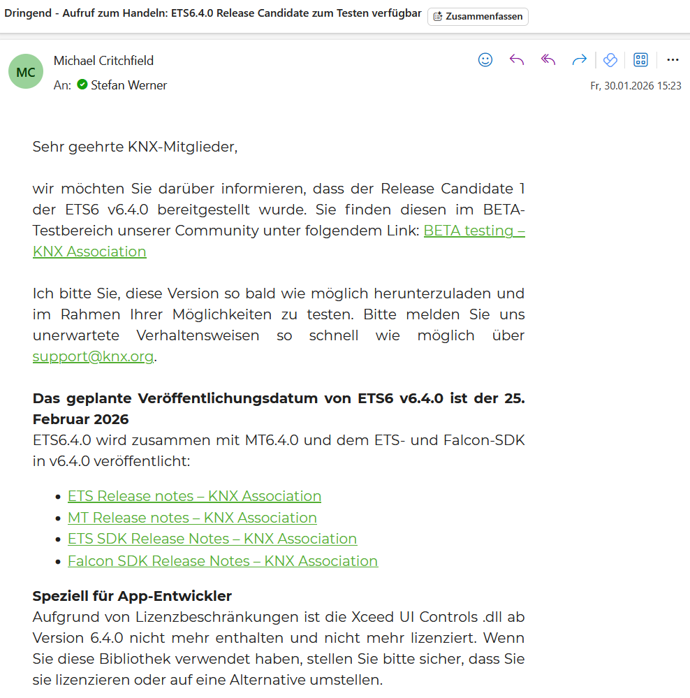

Hi Göran, das ist interessant, dass am selben Tag E-Mails mit unterschiedlichem Release-Datum versendet werden.
Das ist der Screenshot von dem E-Mail, das ich am Freitag bekommen habe:
Extra als Dringend gekennzeichnet.
Wir werden sehen, welches Datum es am Ende wird. Mir ist lieber, dass der Fehler entfernt wird. Unsere Applikation ist ja mit den zertifizierten Tools der KNXA erzeugt worden und nur eine xml-Struktur, da sollte eine ETS nicht abstürzen.
