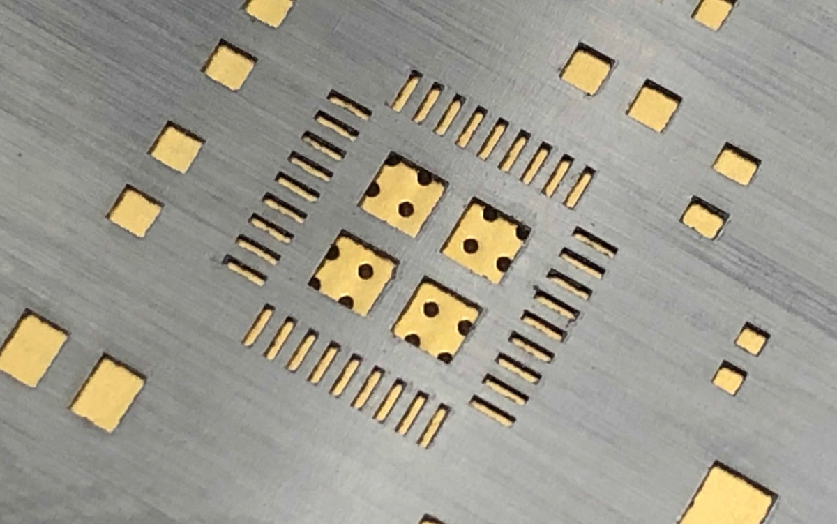

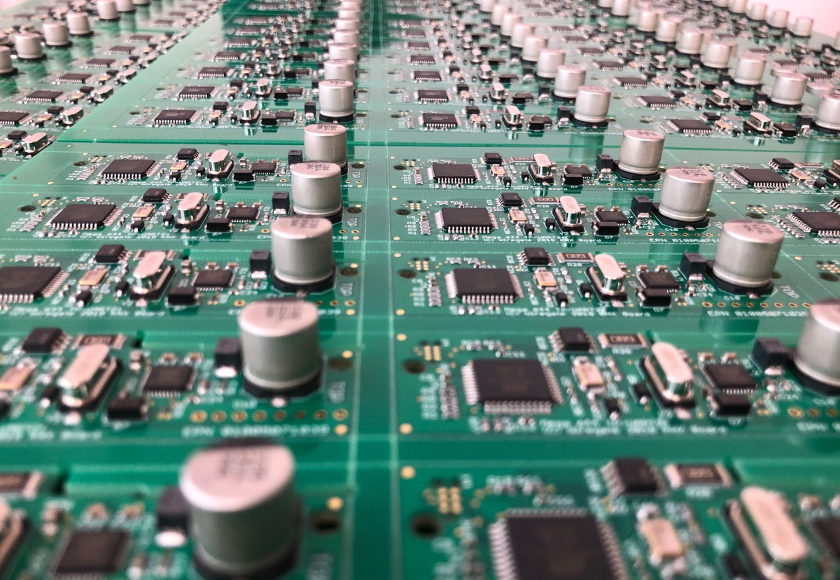

So, nun mal schnell die Fortschritte seit Dienstag nachtragen:
Am Dienstag liefen dann die KNX-Tocherboards gut vom Band:
Kleines Detail am Rande, die Ausrichtung der Bepastung (Lötpaste wird durch lasergeschnitte feine Bleche auf den Nutzen gebracht, die Bauteile werden dann von der Maschine "nur" auf die Paste gedrückt. Diese Paste muss ganz genau sitzen, sonst verzieht diese das Bauteil beim Erhitzen der Platinennutzen:
Am Mittwoch liefen dann letztlich alle KNX-Tochterboards vom Band:
So dass Sie sich fast stapeln (uns sind die Nutzenhalter ausgegangen):
