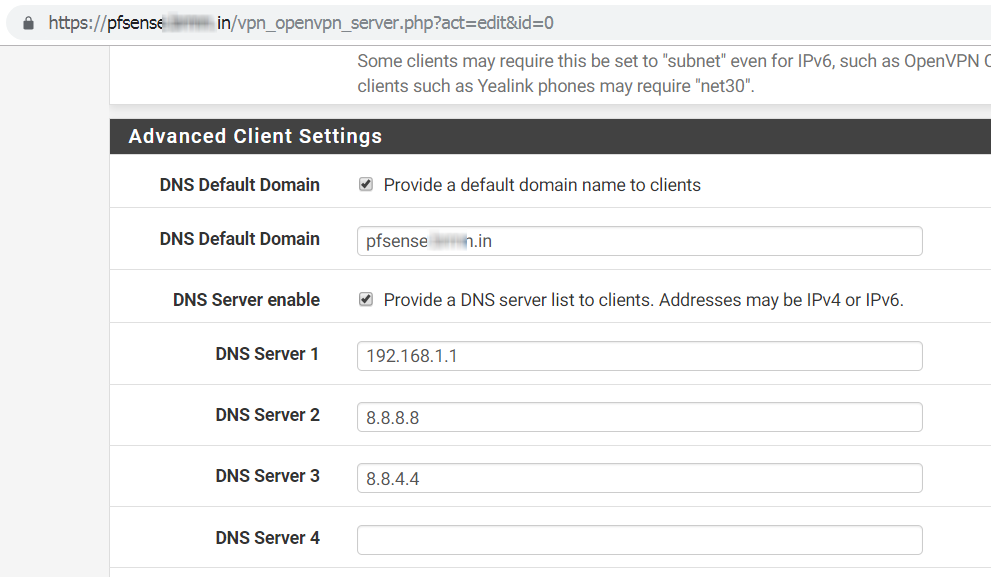

Hallo @danik ,
du hattest weiter vorne schrieben:
Da das Zertifikat nicht für eine IP ausgestellt werden kann/darf, musst du per DNS-Server (auf der Sophos?!) den Hostnamen via VPN erreichen können.
Ich habe keine Sophos, sondern meine Fritz-Box durch eine pfSense (Router & Firewall) ausgetauscht.
In den Einstellungen des openVPN Service musste die DNS Funktion aktiviert werden.
Vielleicht findest du bei dir ja ähnliche Optionen.
So ist es mir möglich, per timberwolfXXX.local per VPN (windows / ios & Android) auf den TWS / CV etc zuzugreifen.
Da @StefanW hier gerade so nachgefragt hat, freue ich mich sehr darauf, wenn ich den TWS via timberwolfXXX.meineDomain.TLD über mein eigenes LetsEncrypt-Zertifikat erreichen kann. Da der vorgegebene Host jedoch auch funktioniert, dürfen gerne andere Features zuerst realisiert werden.
Vorteil der Nutzung von timberwolfXXX.meineDomain.TLD ist für mich, dass ich per zertfikatsbasierter Authentifzierung im ReverseProxy auf das VPN verzichten könnte. Diesen Wegnutzen aber vermutlich nicht sooo viele TWS-Hirten.
VG Alex
Kommst du via VPN "nur" per IP-Adresse auf deine Netzwerk-Komponenten?Auf meine QNAP komme ich z.B. einfach über die IP-Adresse der QNAP von aussen.
VG Alex
VG Alex
