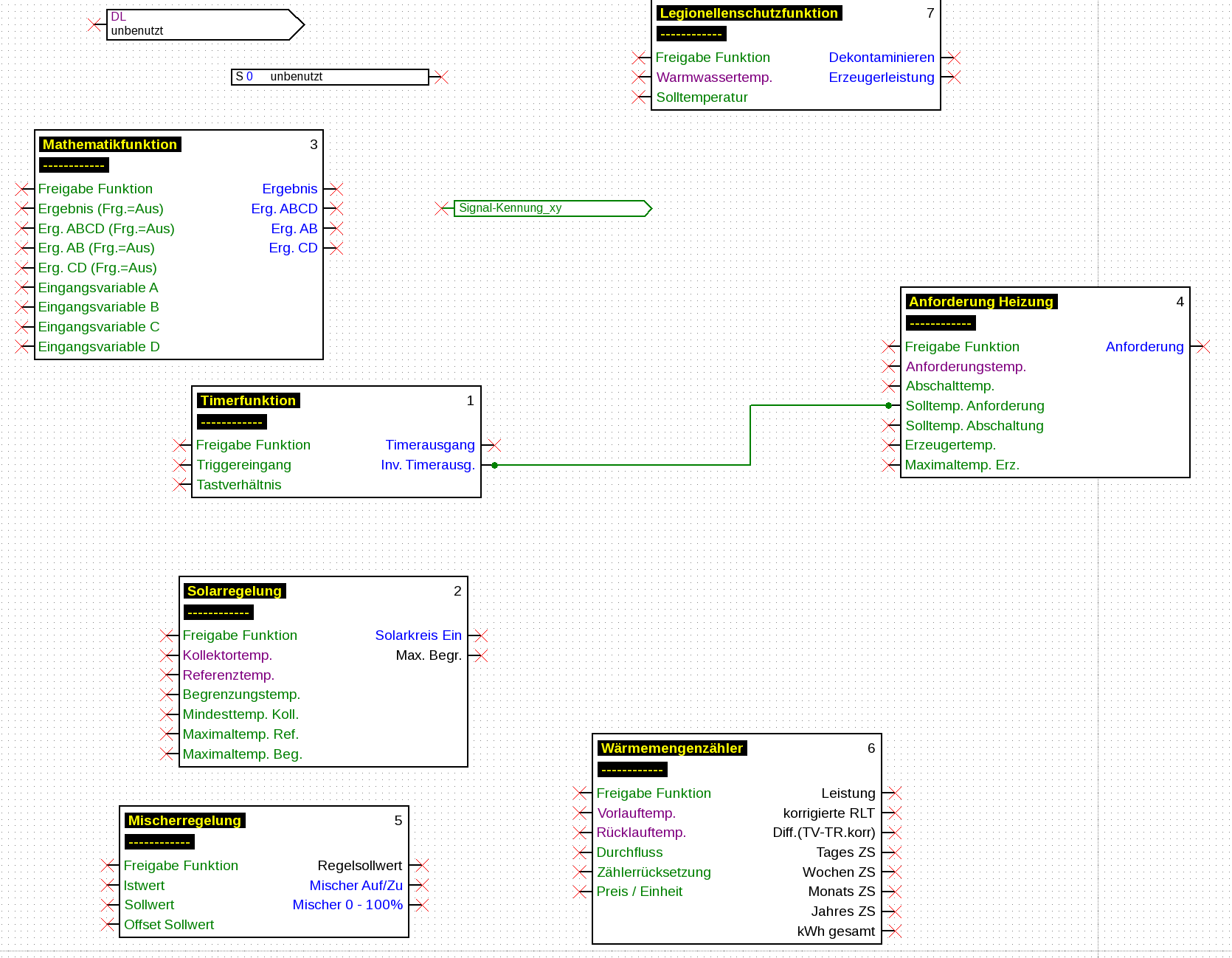

Dennoch habe ich noch das Ziel (man hat ja angefangen und dann will man es ja auch fertigmachen...) es gescheit zu machen. Die UVR16x2 von der Technischen Alternative soll schon sein:
https://www.ta.co.at/x2-frei-programmie ... r/uvr16x2/
Das KNX Modul von denen ist auch mal verhältnismäßig günstig, allerdings kann das "nur" 64 Ein- und 64 Ausgänge. Das klingt überdimensioniert, aber bei 3 Sensoren (VL, RL, Estrich) je Heizkreis und gesamt 30 Heizkreisen im Haus klappt das schon nicht mehr und man will ja auch noch diverse Pufferspeichertemperaturen, etc. einbinden können.
:confusion-helpsign: Die UVR16X2 hat ja auch einen CAN Bus, weiss einer ob und wie dieser direkt am TWS angeschlossen werden könnte und damit mehr Sensorwerte ein/ausgegeben werden könnten? Gibts noch mehr hier die eine UVR16x2 haben und die mit dem TWS im Zusammenspiel laufen haben?

die UVR will ich vor allem weil ich einiges ein Erzeugern / Verbrauchern habe die in Kombination mit 2x 1000l Pufferspeichern vernünftig verschaltet sein müssen:
- FBH
- Radiatoren
- Hallenheizer Garage
- Schwimmbad-Waermetauscher
- Schwimmbad-WP (nicht ganz so wichtig)
- aktuell noch Oel-Brennwert (bleibt drin bis die irgendwann mal verreckt)
- Solarthermie
Zudem war mir nicht so ganz wohl dabei alles ausschliesslich über den TWS laufen zu lassen (auch wenn das vermutlich funktionieren würde). Die Heizung und die Poolsteuerung wollte ich separat machen weil da doch einiges an KnowHow im Detail liegt das ich mir nicht mühsam beibringen möchte (gut, Pool wäre überschaubar, aber trotzdem)
Auch wenn ich noch nicht so ganz tief in die Programmierung der UVR eingestiegen bin, so ist es so, dass Du mit einer Software von der Technischen Alternative Deinen Hydraulikplan erstellst und dann mittels der verwendeten Komponenten in eine grafische Programmierung gehst. Ich gebe zu, ich hab das noch nicht gemacht, aber die habe eine super Doku und Videotutorials, d.h. ich sehe das mal als Herausforderung :lol:
Die UVR hat nativ folgende Schnittstellen:
-CAN-Bus: zur Kommunikation mit CAN-Bus Geräten
-CORA-DL
-DL-Bus: zum Anschluss div. DL-Sensoren
dann noch per Adaptermodul mit jeweile 64 Ein-Ausgängen:
-KNX-Modul
-Modbus / M-Bus Modul
Björn
Viele Grüße, Björn
