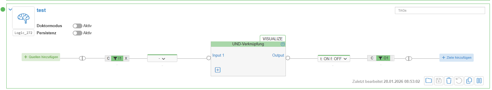

Ich habe gerade nochmal ein AND gebaut:

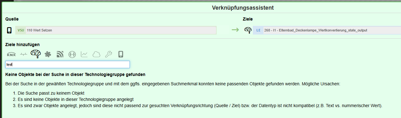

Und im Verknüpfungsassistent finde ich diese Logik einfach nicht:

dadurch, dass du das Widget zuerst mit einem Objekt vom Typ "string" verknüpft hast, hat es jetzt selbst den Datentyp "string". Lösche bitte mal alle Datenverbindungen und lege diese dann erneut an. Dann sollte es möglich sein, es mit einem "bool"-Objekt zu verbinden.

Das Ding ist folgendes: wenn man in der Visu eine Datenverbindung mit einem Objekt verknüpft, dann bekommt die Datenverbindung dessen Objekttyp zugewiesen. Habe gerade keinen Screenshot zur Hand, aber irgendwo sieht man das meine ich im Verknüpfungsassistenten. Wenn man eine Verknüpfung löscht, dann bleibt der Objekttyp bestehen und man sieht nur die passenden Objekte zur Auswahl. Erst wenn alle Verknüpfungen gelöscht wurden und man den Vernküpfungsassistenten schließt, dann kann man nach dem nächsten Öffnen wieder einen beliebigen Typ zuordnen.
Ich habe übrigens mal eben getestet: die vom Beleuchtungswidget gesendeten Werte werden vom MQTT-Subsystem zu „true“ und „false“ gemappt, wenn der Zieltyp ein String ist.
