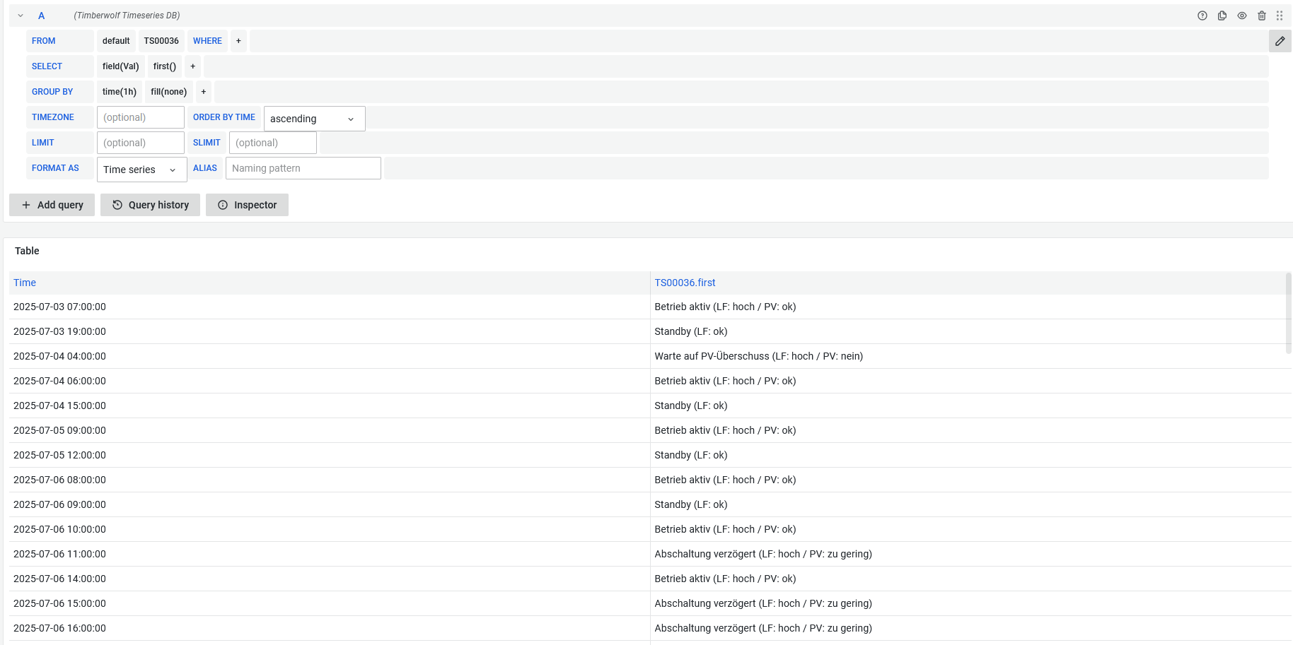

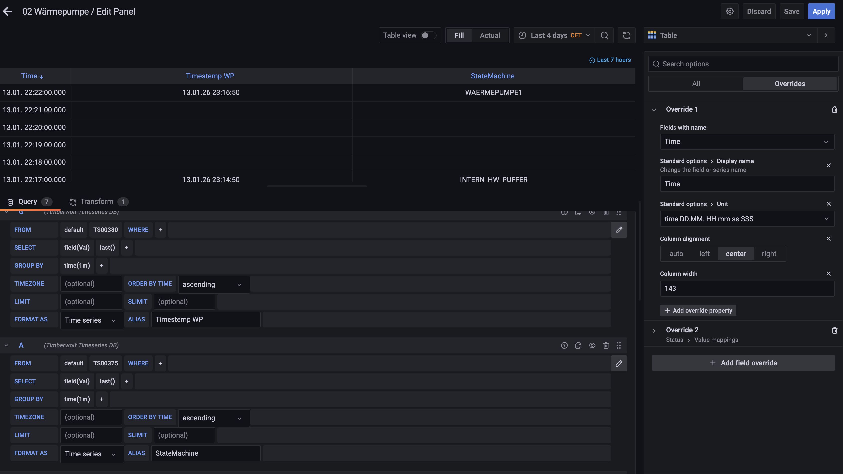

deine Query habe ich auch für meine Raumübersicht FBH im Einsatz, ich weiss aber nicht so recht wie ich diese statische Tabelle in eine flexible Tabelle umbauen kann, die sich stück für stück mit jedem Logeintrag füllt.
@gbglace
Ich verstehe nur Bahnhof, habe keine SQL Erfahrungen
die drei last() oder avg() oder sum() und group by 1m führen leider nicht zum erfolg :-(
@AndererStefan
leider funktioniert group by nicht wie gewünscht oder ich mach was falsch
PS: es funktioniert schon allerdings hab ich dann für jede minute eine Zeile, bekomme ich es irgendwie hin das nur Zeilen mit Eintrag angezeigt bekomme?

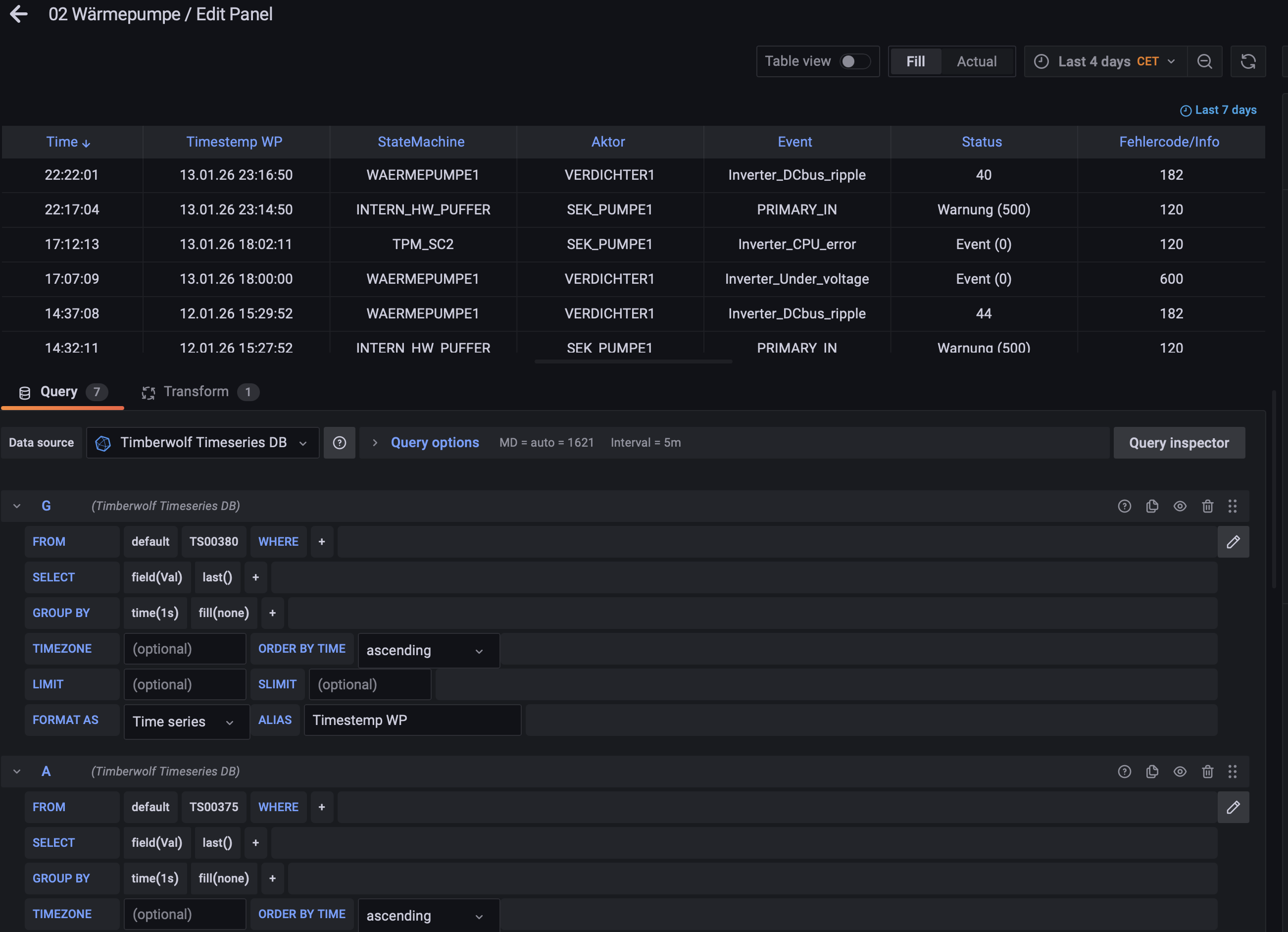

Ich glaube du bist fast am Ziel :)
Ich habe bei meinem Beispiel bei "Group By" noch ein "fill(none)" hinzugefügt. Das hat die Lücken mit-ohne-Daten beseitigt:

Beiträge: 633
Hat sich bedankt: 452 Mal
Danksagung erhalten: 361 Mal
Yeahhh ihr seid grossartig danke für den Support :bow-yellow: :dance: :romance-grouphug:
