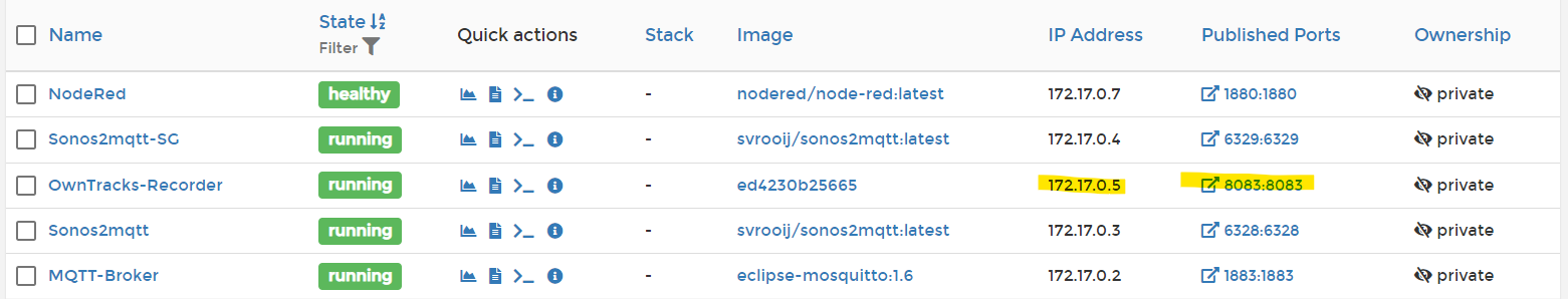

In Portainer sieht das so aus:
Über die URL https://<timberwolf>:8083 kann ich die Webseite des Recorders ohne Probleme aufrufen, auch die Links darin funktionieren.

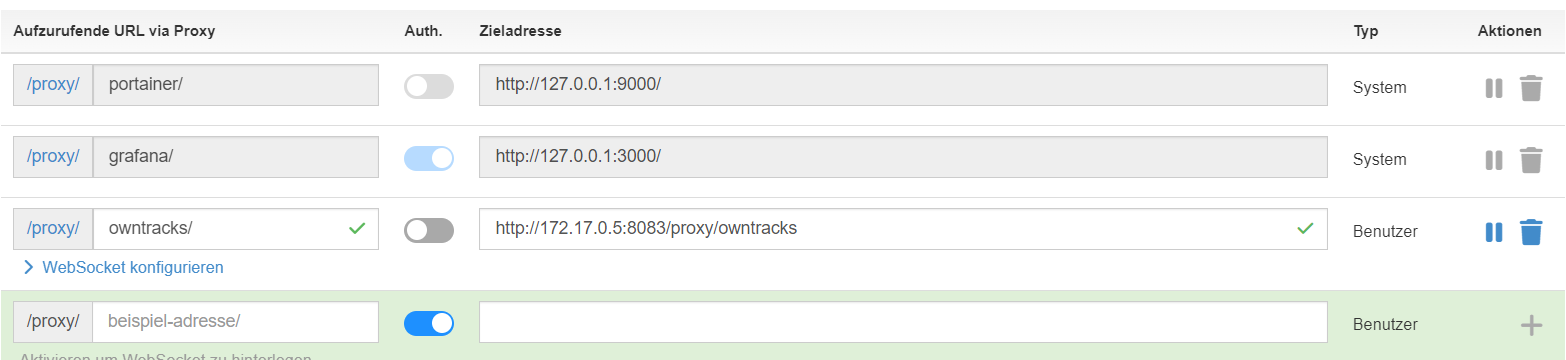

Wenn ich den Reverse Proxy im TWS wie folgt einrichte, dann kann ich über die URL http://<timberwolf>/proxy/owntracks (ohne s, mit s funktioniert es nicht) immerhin die Startseite des Recorders aufrufen, die Links auf dieser Seite laufen aber ins Leere und es gibt 404-Fehler.

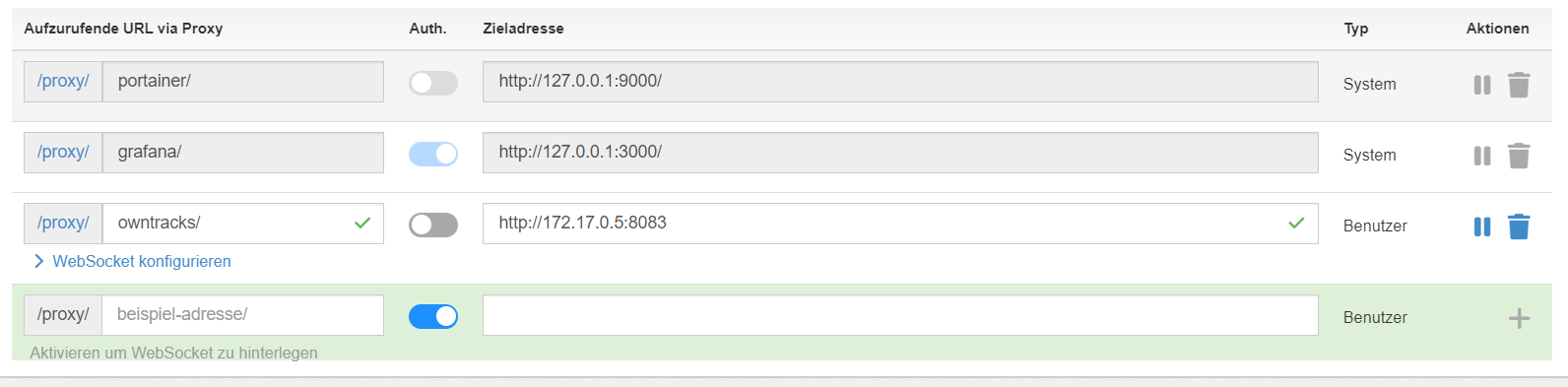

Wenn ich den Revers Proxy so konfiguriere:
dann führt schon der Aufruf der URL http://<timberwolf>/proxy/owntracks zur Fehlermeldung 404 - Not found.

speckenbuettel hat geschrieben: ↑Do Aug 08, 2024 4:33 am Zunächst mal eine Verständnisfrage: du hast in deinem Screenshot unter Zieladresse nach dem Port noch mal die Teil-URL "/proxy/..." angegeben. Ist das so richtig und funktioniert das bei dir? Bei mir nämlich nicht.
Ja, das tut es.
