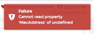

Edit: Wenn ich "Duplicate/Edit" betätige kommt auch kurz diese Fehlermeldung hoch:
Die Netzwerkeinstellung steht auch (wieder) auf "bridge", obwohl ich das geändert hatte, nachdem ich die macvlan Sache gelesen und eingerichtet hatte. Vielleicht lösche ich den Container und erzeuge ihn nochmal neu mit korrekten Netzwerkeinstellungen von Anfang an.
