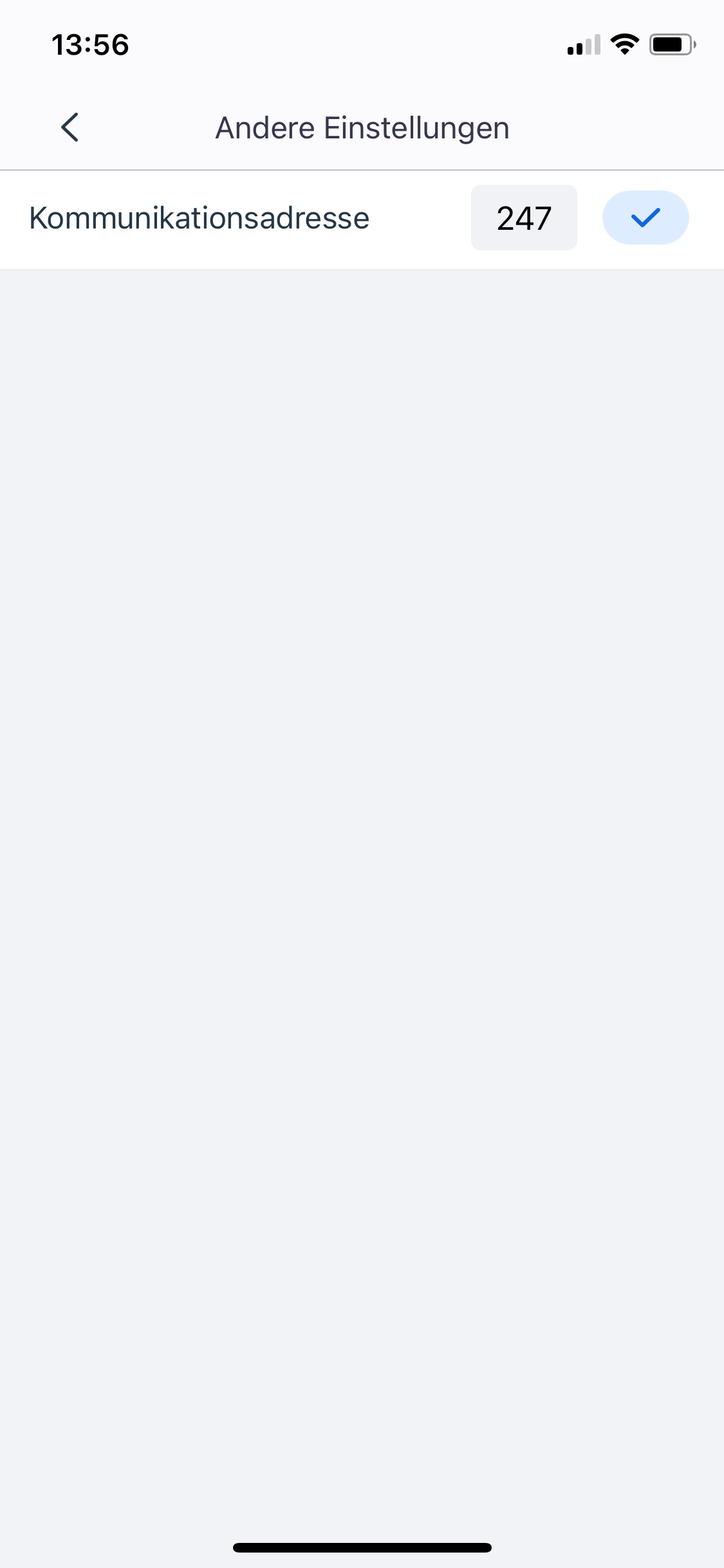

cheater hat geschrieben: ↑So Okt 15, 2023 12:25 pm Hm, dann scheint die Geräteadresse nicht zu stimmen...
Da gehe ich schon von aus, dass die 247 ok ist, da sie mir in der App angezeigt wird. Leider ausschließlich die Adresse, die ich auch ändern könnte, aber eben nichts weiter, kein Ein/Ausschalten oder irgendwas anderes..

Hallo Rolf,
rowitech hat geschrieben: ↑So Okt 15, 2023 12:03 pm Die 247 sollte richtig sein, habe ich in der spärlichen App gesehen, aber mehr einstellen als die Adresse kann man in der App leider nicht.
Was ist das denn für eine App? Hast du von den Einstellmöglichkeiten dort mal einen Screenshot?

Anbei die gewünschten Screenshots. Da ist kaum was zu holen, die App ist an sich ziemlicher Mist (ich freue mich schon auf die Visu vom Timberwolf..).
Jens ist dazu wohl offenbar noch auf Gold gestoßen. Das sieht gut aus und auch hier sehe ich die 0xF7 (IMHO ist das eine dezimal 247). Ich kann aber gern mal an beiden Ende das auf 1 ändern, kostet ja nichts. Ich renne mal in den Keller und stecke das Kabel wieder an (solange ich nicht weiß, dass es die richtigen Drähte sind, bin ich vorsichtig).

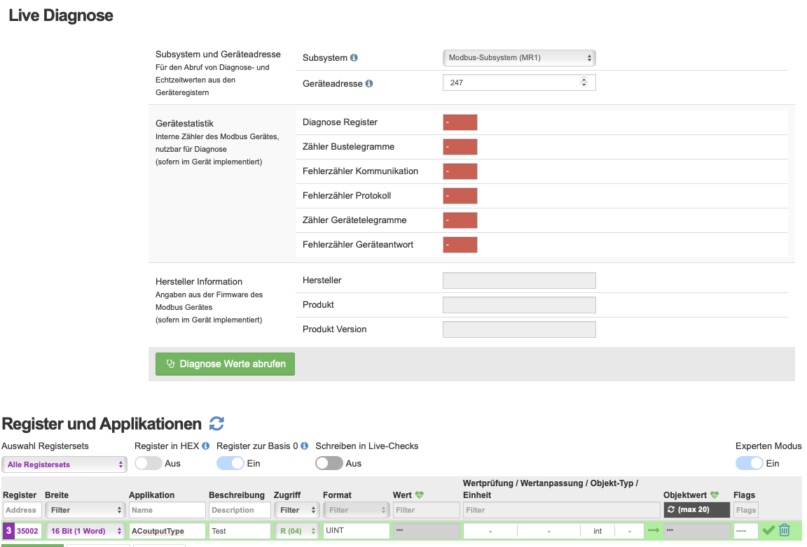

in deinem Post 10 hattest du ein Profil gepostet, das ist aber noch leer, weil keine abzufragenden Register hinterlegt sind.
Du hattest zwar mal auf den Button "Diagnose Werte abrufen" geklickt, aber das funktioniert nur dann, wenn der Hersteller die dafür vorgesehenen Register auch implementiert hat. Ich habe hier im Forum noch keinen Foristen gesehen, der hier jemals etwas brauchbares angezeigt bekommen hätte. Es gab allerdings schon einige Kollegen, die hier wegen der roten Anzeigen entsprechende Fehler an Stellen vermutet hatten, wo noch gar keine waren.
Es kann schon sein, dass du bisher alles korrekt gemacht hast. Laut der Doku scheinen die Verbindungsparameter korrekt und auch die Defaultadresse steht auf 247.
Jetzt muss du in deinem Profil "nur" noch testhalber mal ein erstes Register hinterlegen und versuchen dies abzufragen. Das geht alles recht komfortabel bereits über den Profileditor.
Starte doch mal mit der "35002", da sollte dann entweder eine 0, 1 oder 2 ankommen und den "AC output type" angeben.
Und wie gesagt, das Wiki und auch die Einführungsfilme von Stefan auf YT sind Gold wert.

Demnach hätte es jetzt eigentlich laufen dürfen, oder?
Edit: Meine Fehlermeldung ist (anders als im Video) "No or partial data received", klingt also für mich, als käme da nichts an..
Zuletzt geändert von rowitech am So Okt 15, 2023 2:51 pm, insgesamt 1-mal geändert.
Beiträge: 2785
Hat sich bedankt: 1079 Mal
#19
Jetzt klicke mal auf das Feld mit den „…“ in der Spalte Objektwert.

#20
Beitrag von rowitech »
Es kommt ein Timeout. Bin auch mal in den BMS-Port gegangen (nachdem ich den Akku entstöpselt habe), aber auch da kommt nichts. Puh, ich kontrolliere jetzt nochmal die Verkabelung am Timberwolf, man weiß ja nie..
Edit: Ich könnte die Kabel noch drehen A and B und B an A, aber mehr fällt mir jetzt langsam nicht mehr ein..
Zuletzt geändert von rowitech am So Okt 15, 2023 3:11 pm, insgesamt 1-mal geändert.
