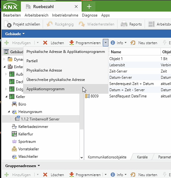

ich gehe auf das kleine Häkchen neben "Programmieren" und klicke dann in der Liste ganz unten Auf Applikationsprogramm.
Ich habe auch andere Funktionen versucht, wie die PA neu zu setzen (wo dann die Aufforderung des Prog-Knopfes kommen müsste) und Infos abzufragen: Geht alles nicht, außer andere Geräte über IP zu KNX anzusprechen, das geht wiederum prima.
Meine letzte erfolgreiche Programmierung (immer nach dieser Art) des TWS war vor meinem Windows-Absturz bei der Programmierung. Danach geht es nicht mehr. Mir schwant, dass ich da doch etwas zurücksetzen muss, damit der TWS wieder mit der ETS spricht?

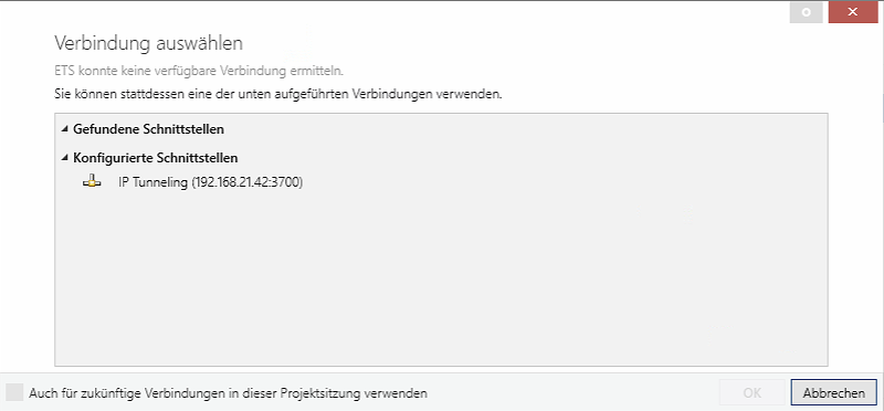

Ich habe sowohl den Rechner als auch nur das ETS6-Programm mehrfach neu gestartet und mittlerweile auch eine Home-Lizenz (sind gerade nur 3 externe Geräte) gekauft. Hilft alles nichts. Allerdings kommt bei mir das automatische Erkennen der Schnittstelle auch nicht. Sollte das? Ich musste IP und Port bislang selbst setzen, aber auch auf beiden Windows-Rechnern (auch seinerzeit auf dem virtuellen, der hatte dann noch NAT dabei).
Der ETS-Rechner hat die .41 und der TWS hat die .42 im gleichen Subnetz, da ist nichts zwischen und die Programmierung inkl. der PA klappt ja über den TWS auch, insofern sieht das für mich (Laie!) aus, als gäbe es Probleme mit der PA (1.1.2) des TWS, denn nur diese ist nicht ansprechbar.

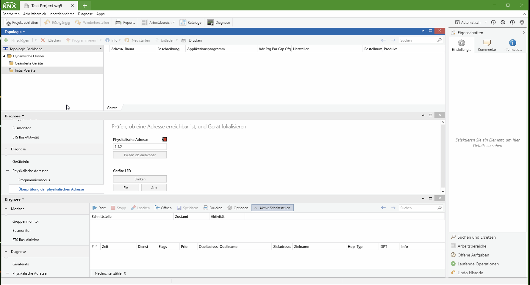

Ich habe auch das "Test Project wg5" des TWS selbst mal probiert, um Fehler in meinem Projekt zu vermeiden, aber auch da gibt es keine Verbindung zur 1.1.2, wohl aber zum Taster 1.1.110 und 1.1.101.

den Screenshot von Dir kann ich in der ETS 6 so nicht nachvollziehen.
Wie gesagt ich habe da eigentlich noch nie was eingestellt gehabt.
Ich beziehe mich da auf Klickst auf das Busklemmensymbol mit dem Text Automatisch rechts oben in Deinem letzten Screenshot.

Klicke ich auf das Zahnrad bei automatisch kommt jenes Auswahlfenster
Klicke ich auf konfigurierte Schnittstellen verwalten, dann ist da gar nichts drinnen, weil ich selbst noch nichts konfiguriert habe.
Ist In deinem LAN irgendwas mit Multicast IGMP usw. blockiert? ich glaube sowas benötigt die ETS zum Autodetect.

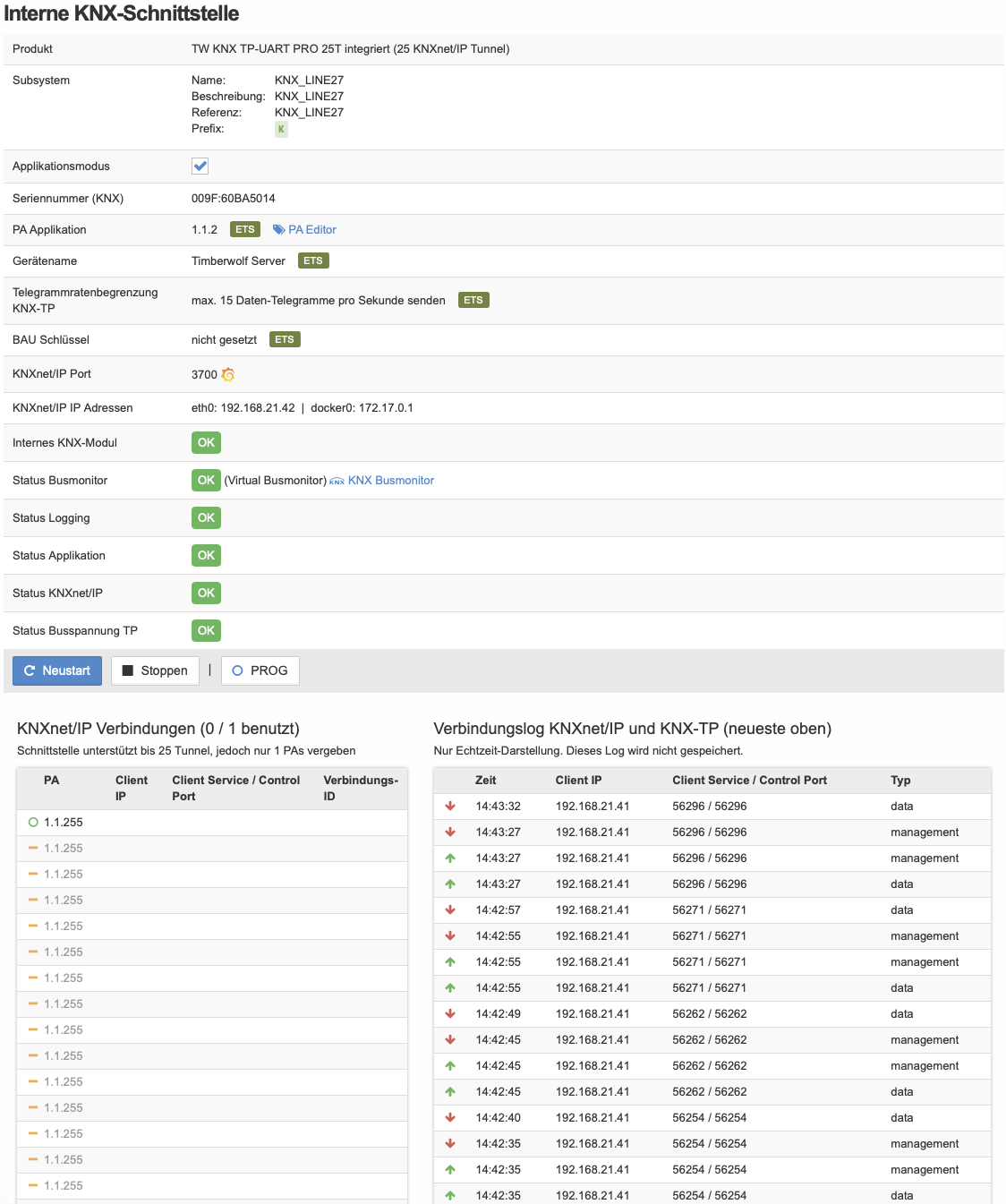

hast du den 25 Tunneln jeweile eine physikalische Adresse zugewiesen?
Zumindest sieht das für mich auf dem Bild im Beitrag 10 nicht so aus.

An Hand Deines Screenshots von der TWS-KNX-Seite sieht man das Du ja quasi noch keinen bzw. nur einen Tunnel definiert hast. Also richte in der ETS am TWS erstmal alle 25 Tunnel ein. Dann kollidiert da auch nichts an irgendwelcher sonstiger Software usw. wenn die ETS sich einen Tunnel zum Programmieren sucht.
