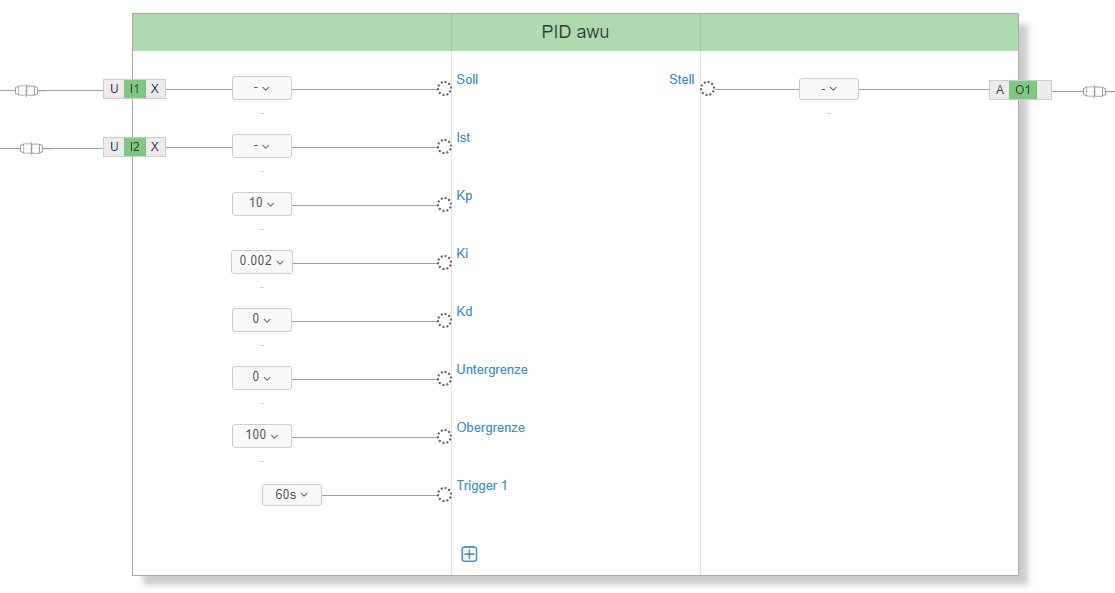

Vielen Dank für deine Hilfe. Ich werde das mal so einstellen.Robert_Mini hat geschrieben: ↑Fr Dez 16, 2022 12:16 pm Ich würde mal Kp=20 (statt 2) und Ki=0,008 probieren. Kp=2 bedeute ja, dass 1°C Abweichung nur 2% Stellgröße machen, das ist sicher zu wenig.

Ich fahre mit diesen Einstellungen die Fußbodenheizung.
Raumtemperaturerfassung über 1Wire DS18B20 direkt hinter Blinddeckel in UP-Dose.
Ansteuerung über KNX-Aktor mit PWM.
Beispiel:
Raumgröße ca. 45 m² (Türen in andere Räume meist offen), gefliester Boden, Vorlauftemperatur ca. 30 -35°C im dargestellten Zeitraum.
(Lüftungsanlage nur mit Abluftwärmetauscher auf Solekreis der Wärmepumpe. Zuluft direkt von Außen ohne Vorwärmung)
(Effizienzhaus 70 - EnEV 2009)
Außentemperatur
Beispiel:
Außentemperatur
