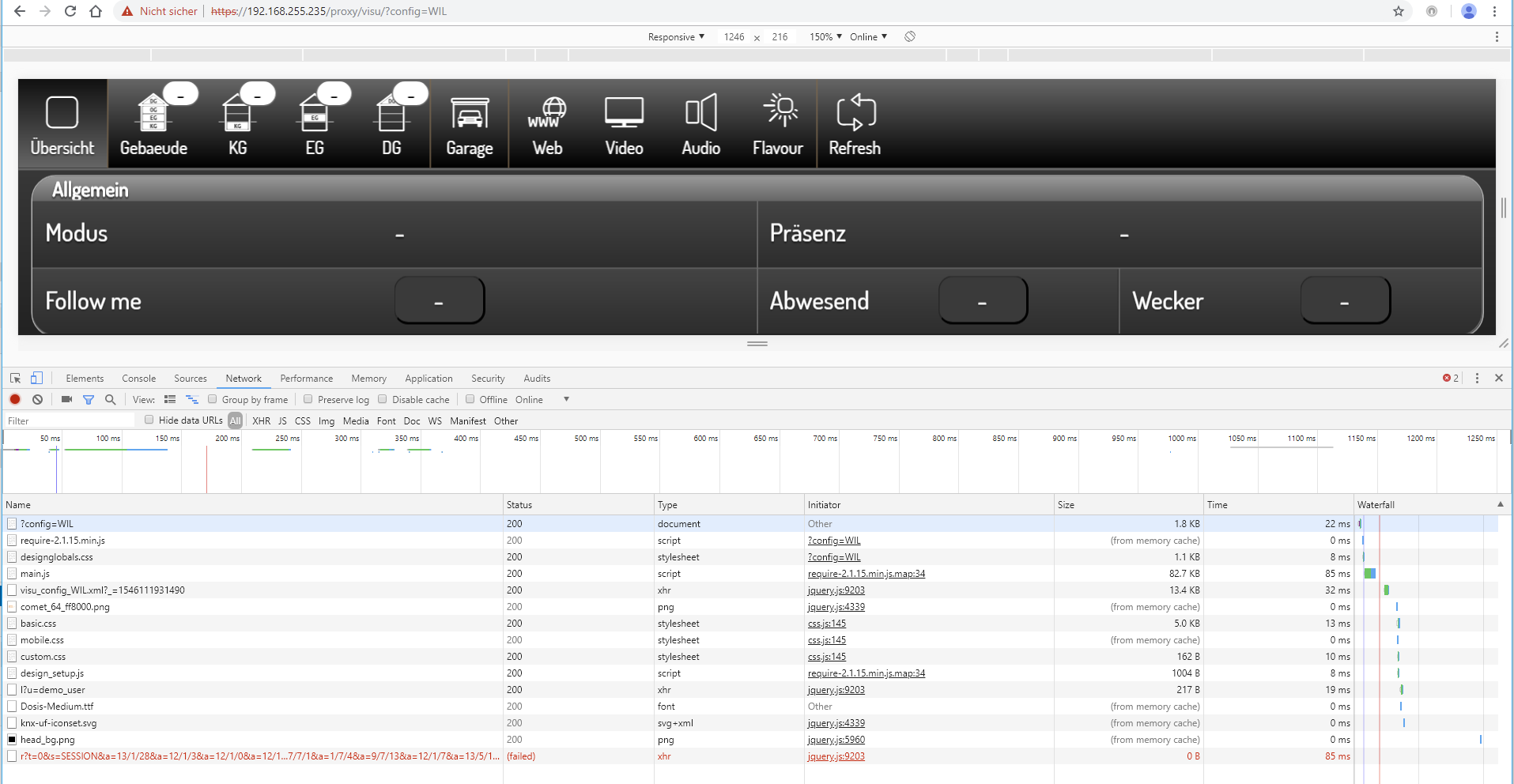

Hallo Chris,
das habe ich soeben getestet:
Seite aufgerufen (mit Chrome)
Es gibt hier direkt zwei rote Fehlermeldungen.
Das ist die Fehlermeldung im "Langformat".
Das müssten, soweit ich es erkennen kann, die Abfragen der Gruppenadressen aus dem Speicher sein.
Die Fehlermeldung kommt zyklisch immer wieder, alle paar Sekunden / Minuten, so lange wie die Seite geöffnet ist.
Kann dies etwas mit einem ungültigen Zertifikat zu tun haben?
Ich habe zwar das Zertifikat nach der Anleitung im Video installiert, weiß aber nicht, wieso das trotzdem den Fehler bringt.
Jürgen
Request URL: https:*//192.168.255.235/proxy/visu/cgi-bin/r? t=0&s=SESSION&a=13/1/28&a=12/1/3&a=12/1/0&a=12/1/6&a=12/1/2&a=12/1/8&a=10/1/30&a=10/1/35&a=10/1/4&a=10/1/21&a=10/1/20&a=10/1 /7&a=10/1/11&a=10/1/32&a=10/1/34&a=10/1/33&a=10/1/10&a=10/1/1&a=10/1/2&a=10/1/37&a=10/1/38&a=13/0/38&a=3/0/100&a=2/7/1&a=9/ 7/1&a=2/7/2&a=1/7/1&a=9/7/3&a=1/7/6&a=9/7/4&a=1/7/7&a=5/0/1&a=5/0/2&a=13/0/39&a=13/0/34&a=13/0/35&a=13/0/36&a=1/1/8&a=1/1/9 &a=10/0/0&a=8/7/3&a=13/6/1&a=13/5/4&a=14/1/6&a=3/0/9&a=2/0/2&a=2/0/3&a=2/0/5&a=2/0/4&a=13/0/5&a=13/0/6&a=13/0/13&a=3/0/1&a= 3/0/10&a=3/0/23&a=2/0/6&a=13/0/1&a=13/0/2&a=13/0/24&a=13/0/0&a=13/0/14&a=2/0/7&a=3/1/9&a=3/1/29&a=3/1/49&a=11/1/12&a=3/1/10 9&a=11/1/11&a=2/1/11&a=2/1/13&a=2/1/103&a=2/1/101&a=2/1/104&a=2/1/106&a=2/1/107&a=2/1/109&a=2/1/110&a=2/1/112&a=2/1/113&a=2 /1/115&a=2/1/116&a=2/1/118&a=2/1/119&a=2/1/121&a=2/1/122&a=2/1/124&a=2/1/125&a=2/1/127&a=2/1/128&a=2/1/130&a=7/1/11&a=7/1/12 &a=7/1/121&a=7/1/13&a=7/3/17&a=7/1/10&a=5/1/6&a=5/1/7&a=5/1/11&a=5/1/12&a=5/1/16&a=5/1/17&a=5/1/21&a=5/1/22&a=5/1/26&a=5/1/ 27&a=5/1/31&a=5/1/32&a=5/1/36&a=5/1/37&a=5/1/41&a=5/1/42&a=3/1/1&a=3/1/8&a=3/1/19&a=3/1/11&a=13/1/14&a=2/1/20&a=2/1/21&a=7/ 1/31&a=7/1/32&a=7/1/141&a=7/1/33&a=7/1/37&a=7/1/30&a=7/1/41&a=7/1/42&a=7/1/151&a=7/1/43&a=7/1/47&a=7/1/40&a=3/1/20&a=3/1/28 &a=3/1/39&a=3/1/31&a=13/1/1&a=7/1/51&a=7/1/52&a=7/1/53&a=7/1/161&a=7/1/57&a=7/1/50&a=7/1/163&a=7/1/164&a=7/1/61&a=7/1/62&a= 7/1/171&a=7/1/63&a=7/1/67&a=7/1/60&a=7/1/173&a=7/1/174&a=3/1/41&a=3/1/48&a=3/1/59&a=3/1/51&a=13/1/4&a=2/1/40&a=2/1/41&a=7/1 /71&a=7/1/72&a=7/1/181&a=7/1/73&a=7/1/74&a=7/1/70&a=7/1/81&a=7/1/82&a=7/1/191&a=7/1/83&a=7/1/84&a=7/1/80&a=3/1/0&a=2/1/140& a=2/1/142&a=2/1/71&a=2/1/72&a=2/1/137&a=2/1/139&a=7/1/101&a=7/1/102&a=7/1/211&a=7/1/103&a=7/1/107&a=7/1/100&a=5/1/46&a=5/1/4 7&a=2/1/209&a=11/1/4&a=2/1/81&a=2/1/83&a=2/1/145&a=2/1/143&a=2/1/146&a=2/1/148&a=2/1/149&a=2/1/151&a=2/1/152&a=2/1/154&a=2/ 1/173&a=2/1/175&a=7/1/111&a=7/1/112&a=7/1/221&a=7/1/113&a=7/1/117&a=7/1/110&a=5/1/51&a=5/1/52&a=5/1/56&a=5/1/57&a=5/1/61&a= 5/1/62&a=5/1/66&a=5/1/67&a=3/1/101&a=3/1/108&a=3/1/119&a=3/1/111&a=11/1/13&a=11/1/8&a=2/1/91&a=2/1/93&a=2/1/157&a=2/1/155&a =2/1/158&a=2/1/160&a=2/1/161&a=2/1/163&a=2/1/164&a=2/1/166&a=2/1/98&a=2/1/100&a=2/1/169&a=2/1/167&a=2/1/170&a=2/1/172&a=2/1/ 94&a=2/1/95&a=5/1/71&a=5/1/72&a=11/1/0&a=2/1/203&a=2/1/205&a=2/1/61&a=2/1/63&a=2/1/133&a=2/1/131&a=2/1/134&a=2/1/136&a=1/1/ 1&a=1/1/2&a=1/1/3&a=1/1/4&a=1/1/5&a=4/1/1&a=4/1/7&a=4/1/107&a=4/1/16&a=4/1/2&a=4/1/8&a=4/1/108&a=4/1/5&a=4/1/17&a=4/1/3&a=4 /1/9&a=4/1/109&a=4/1/6&a=4/1/18&a=5/1/1&a=5/1/8&a=5/1/13&a=5/1/18&a=5/1/23&a=5/1/28&a=5/1/33&a=5/1/38&a=5/1/43&a=5/1/48&a=5 /1/53&a=5/1/58&a=5/1/63&a=5/1/68&a=5/1/73&a=5/1/2&a=5/1/3&a=13/1/10&a=13/1/11&a=13/1/12&a=13/1/13&a=3/3/1&a=3/3/11&a=3/3/21 &a=3/3/31&a=3/3/41&a=2/3/11&a=2/3/13&a=2/3/103&a=2/3/101&a=2/3/104&a=2/3/106&a=2/3/107&a=2/3/109&a=2/3/110&a=2/3/112&a=2/3/ 113&a=2/3/115&a=2/3/116&a=2/3/118&a=7/3/11&a=7/3/12&a=7/3/16&a=7/3/13&a=7/3/10&a=7/3/21&a=7/3/22&a=7/3/26&a=7/3/23&a=7/3/27 &a=7/3/20&a=5/3/1&a=5/3/2&a=5/3/6&a=5/3/7&a=5/3/11&a=5/3/12&a=5/3/16&a=5/3/17&a=5/3/21&a=5/3/22&a=5/3/26&a=5/3/27&a=5/3/31& a=5/3/32&a=5/3/36&a=5/3/37&a=5/3/41&a=5/3/42&a=5/3/46&a=5/3/47&a=5/3/51&a=5/3/52&a=5/3/56&a=5/3/57&a=3/3/3&a=3/3/7&a=3/3/4& a=3/3/8&a=5/3/39&a=11/3/2&a=11/3/4&a=11/3/3&a=2/3/21&a=2/3/23&a=2/3/121&a=2/3/119&a=2/3/122&a=2/3/124&a=7/3/31&a=7/3/32&a=7 /3/36&a=7/3/33&a=7/3/37&a=7/3/30&a=5/3/71&a=5/3/72&a=5/3/76&a=5/3/77&a=3/3/13&a=3/3/17&a=3/3/14&a=3/3/18&a=5/3/210&a=11/3/1 &a=2/3/31&a=2/3/33&a=2/3/126&a=2/3/125&a=2/3/127&a=2/3/128&a=2/3/130&a=2/3/131&a=2/3/133&a=2/3/134&a=2/3/136&a=2/3/137&a=2/ 3/139&a=2/3/140&a=2/3/142&a=2/3/41&a=2/3/43&a=2/3/145&a=2/3/143&a=2/3/146&a=2/3/148&a=2/3/149&a=2/3/151&a=2/3/152&a=2/3/154 &a=2/3/155&a=2/3/157&a=2/3/158&a=2/3/160&a=2/3/51&a=2/3/53&a=2/3/163&a=2/3/161&a=2/3/164&a=2/3/166&a=5/3/101&a=5/3/102&a=5/ 3/106&a=5/3/107&a=5/3/111&a=5/3/112&a=5/3/116&a=5/3/117&a=5/3/121&a=5/3/122&a=5/3/126&a=5/3/127&a=5/3/141&a=5/3/142&a=5/3/14 6&a=5/3/147&a=5/3/151&a=5/3/152&a=5/3/156&a=5/3/157&a=5/3/161&a=5/3/162&a=5/3/166&a=5/3/167&a=5/3/181&a=5/3/182&a=7/3/41&a= 7/3/42&a=7/3/46&a=7/3/43&a=7/3/47&a=7/3/40&a=7/3/51&a=7/3/52&a=7/3/56&a=7/3/53&a=7/3/57&a=7/3/50&a=7/3/61&a=7/3/62&a=7/3/66 &a=7/3/63&a=7/3/67&a=7/3/60&a=7/3/71&a=7/3/72&a=7/3/76&a=7/3/73&a=7/3/77&a=7/3/70&a=7/3/81&a=7/3/82&a=7/3/86&a=7/3/83&a=7/3 /87&a=7/3/80&a=7/3/91&a=7/3/92&a=7/3/96&a=7/3/93&a=7/3/97&a=7/3/90&a=7/3/101&a=7/3/102&a=7/3/106&a=7/3/103&a=7/3/107&a=7/3/ 100&a=7/3/111&a=7/3/112&a=7/3/116&a=7/3/113&a=7/3/117&a=7/3/110&a=3/3/23&a=3/3/27&a=3/3/24&a=3/3/28&a=8/3/9&a=8/3/201&a=8/3 /202&a=2/3/61&a=2/3/63&a=2/3/169&a=2/3/167&a=2/3/170&a=2/3/172&a=2/3/173&a=2/3/175&a=2/3/176&a=2/3/178&a=7/3/121&a=7/3/132& a=7/3/136&a=7/3/133&a=7/3/137&a=7/3/130&a=3/3/33&a=3/3/37&a=3/3/34&a=3/3/38&a=3/3/73&a=3/3/71&a=3/3/77&a=3/3/74&a=3/3/78&a= 2/3/234&a=2/3/71&a=2/3/78&a=2/3/181&a=2/3/179&a=2/3/182&a=2/3/184&a=7/3/131&a=3/3/43&a=3/3/47&a=3/3/44&a=3/3/48&a=3/3/83&a= 3/3/81&a=3/3/87&a=3/3/84&a=3/3/88&a=2/3/235&a=2/3/86&a=2/3/88&a=2/3/206&a=2/3/208&a=2/3/238&a=2/3/91&a=9/3/9&a=2/3/92&a=5/3 /237&a=2/3/236&a=2/3/81&a=9/3/17&a=2/3/82&a=2/3/237&a=2/3/96&a=2/3/98&a=2/3/199&a=2/3/197&a=2/3/200&a=2/3/202&a=2/3/203&a=2 /3/205&a=5/3/222&a=5/3/227&a=11/3/102&a=11/3/104&a=11/3/103&a=11/3/105&a=11/3/106&a=11/3/122&a=11/3/124&a=11/3/123&a=11/3/12 5&a=11/3/126&a=11/3/142&a=11/3/144&a=11/3/143&a=11/3/145&a=11/3/147&a=11/3/162&a=11/3/164&a=11/3/163&a=11/3/165&a=11/3/182&a =11/3/184&a=11/3/183&a=11/3/185&a=11/3/208&a=11/3/209&a=11/3/210&a=11/3/211&a=11/3/212&a=11/3/213&a=11/3/214&a=11/3/201&a=11 /3/202&a=11/3/203&a=11/3/204&a=11/3/205&a=11/3/206&a=11/3/207&a=11/3/215&a=11/3/216&a=7/7/13&a=7/7/3&a=1/7/5&a=9/7/14&a=7/7/ 12&a=7/7/2&a=7/7/11&a=7/7/1&a=1/7/4&a=9/7/13&a=12/1/7&a=13/5/1&a=14/1/3 Referrer Policy: no-referrer-when-downgradeDen Stern habe ich eingefügt, da es sonst den Text nicht anzeigt.
Jürgen

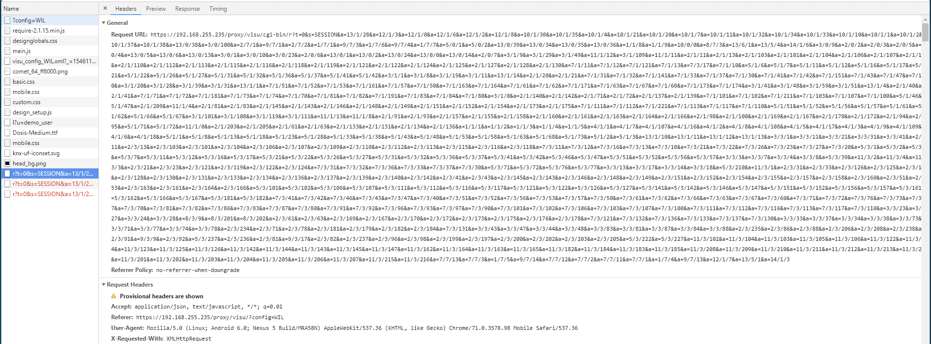

OK, klick mal auf die rote Zeile des "r" und schau was dann kommt:
Vom Headers brauche ich v.a. "General" und "Response Headers"

Gibt's keinen Response Header dazu?
Evtl. steht auch noch was spannendes im Log des Docker Containers?
(Also beim fehlgeschlagenen "r"; die ganzen a=... darfst Du gerne kürzen, wenn's dann übersichtlicher ist)

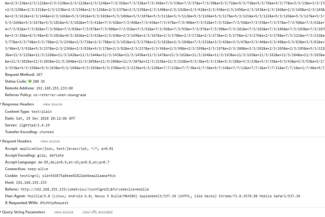

Ich habe dies soeben nochmals auf dem wiregate gemacht:
Die Response Headers gibt es auf dem TW gar nicht...
Es folgen nach den Request Headers direkt die Query String Parameters

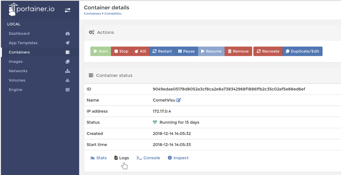

OK. Und im Log:
(Da halt auf die relevante Zeile mit dem "r" hinscrollen)
