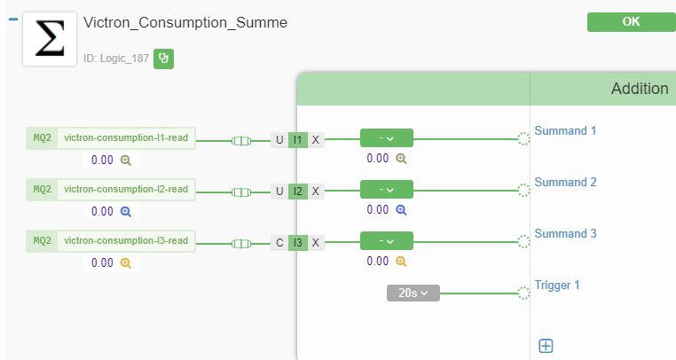

Update hat soweit gut geklappt, allerdings passt die Übertragung von MQTT auf die Logiken nicht mehr.
Neustart nach Update wurde gemacht, und sonst läuft soweit eigentlich alles.
Wert von MQTT:
Wert an Logik kommt nicht an:
Betrifft leider alles von von MQTT auf die Logiken übertragen wird, also auch die von einem anderen MQTT-Subsystem kommen.
Gerade noch gesehen, dass es auch die Übertagen auf die TS betrifft.
Daten über MQTT:
Auf der TS:

Hi Martin,
Du bist doch schon so lange dabei und weist doch genau, dass diese Art von Fehlermeldungen in einen separaten Thread gehört...
Bitte, Bitte, ich muss das doch nicht jedesmal neu erklären?

Morgen Stefan,
kann den Thread leider nicht mehr editieren, aber ich kann sagen, dass sich das Problem behoben hat.
Wie es aussieht hat sich der MQTT-Dienst selbst nach ca. 3h neu gestartet und jetzt funktioniert wieder alles wie es soll...
Martin
