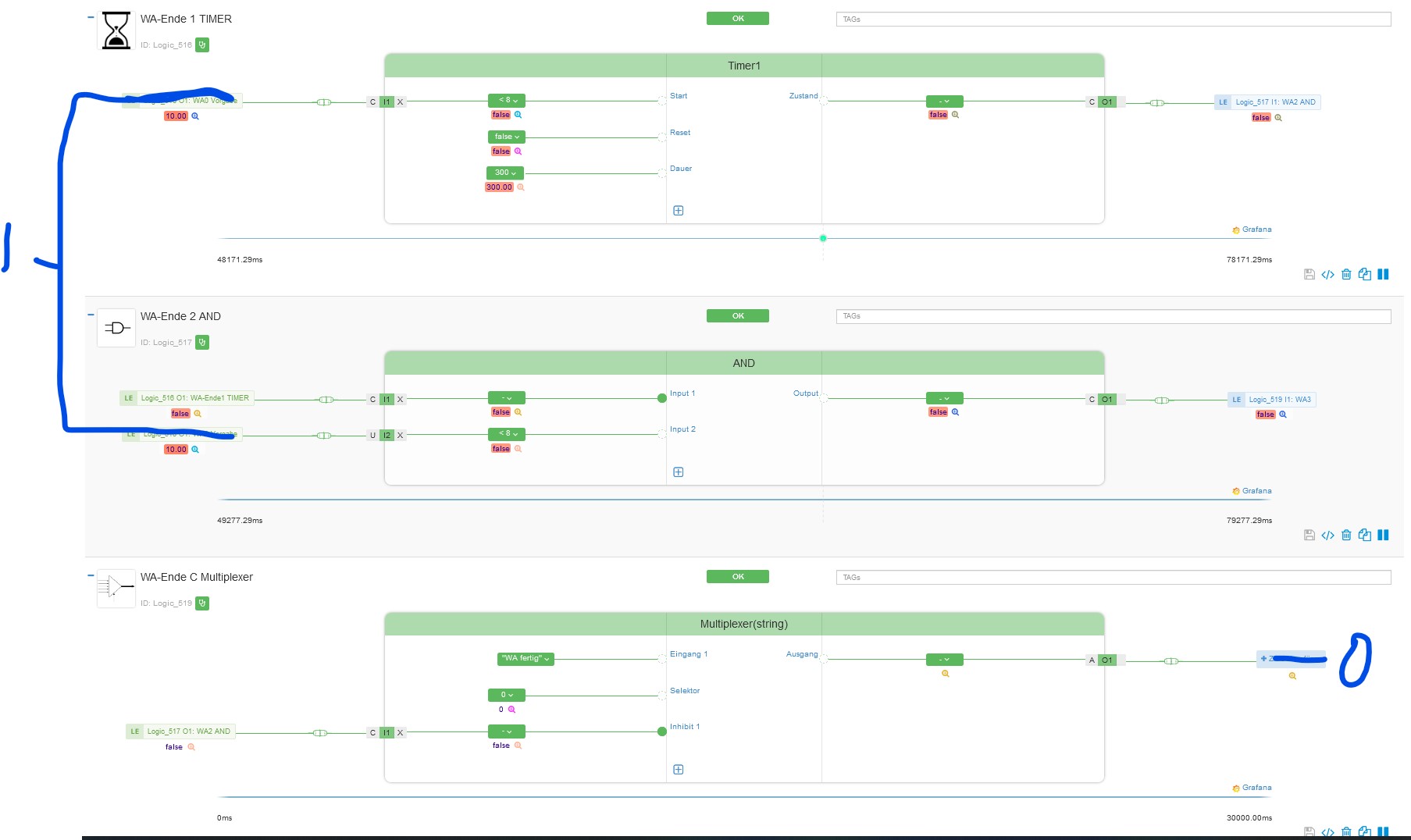

Also ich verzweifel an dieser Logik Engine.
Hier mal die neuen Versuche aber immer ohne Ergebniss.
Eingangswerte sind entweder 4 oder 7 Watt aber es geht nicht.

Du hast aber anscheinend nicht das gemacht, was ich in #14 geschrieben habe. Dein Timerausgang steht noch auf Verhalten t = timer. D.h. dieser Ausgabg wird nur gesendet , wenn der Timer abläuft, somit sendet dieses Modul immer nur ein False!
Das AND Modul triggert durch das C = CHANGE nur bei Änderung des Eingang...aber wenn dieser immer nur ein false bekommt, dann ändert sich der nie und deine AND Logik wird nicht angestoßen!
Entweder T behalten und den Eingang im AND auf A stellen, oder eben den Ausgang vom Timer auf c und dann kann auch die AND Logik auf c bleiben.

So, ich glaube Robert und ich haben Dich jetzt voll verwirrt. (Beispiel: Ich habe aufgrund Deiner Aufgabenstellung bewusst einen Nicht-Retriggerbaren Timer (Timer 1) vorgeschlagen. Robert hat in seinem Beitrag einen Reriggerbaren vorgeschlagen). Hier führen viele Wege nach Rom. Ich habe mir jetzt noch einmal die Zeit genommen und meinen Vorschlag nachprogrammiert um mir sicher zu sein - und ich denke es funktioniert so wie Du willst.
Vorab: Ich habe hier aus zwei Gründen keine Custom-Logik vorgeschlagen:
1) Weil es wirklich kein schwerer Anwendungsfall ist und sich leicht durch Standard-Logiken lösen lässt. In einem solchen Fall würde ich für mich tatsächlich selber keine Custom-Logik nutzen.
2) Weil Du Einsteiger bei den Logiken bist und da hilft es Dir m.E. nicht, wenn Dir jemand für eine einfache Logik eine Custom-Logik schreibt, die Du dann noch viel weniger nachvollziehen kannst. Robert hat aber völlig recht...innerhalb von Custom-Logiken gibt es "Latch" (Zuweisungs-) Baustein, der hier gute Dienste leisten würde.
Deine Aufgabenstellung, so wie ich sie verstanden habe ist mit meiner Antwort #2 und der Korrektur #14 m.E. vollständig gelöst - es fehlte jedoch ehrlich gesagt der Hinweis, dass Du den finalen Ausgang des String-Multiplexer auf A stellen musst. Aber Du musst auch alle Ein- und Ausgangsverhalten (also das C, A, T, U...) unbedingt so einstellen, wie von mir beschrieben, das ist zumindest in Deinen Screenshots nicht erfolgt!
Hier jetzt mal meine Screenshots, ich habe die Anordnung durch die Benennung so sortiert, dass die Logik von oben nach unten zu lesen ist. Das erleichtert es Dir auch bei späteren Anpassungen sehr und würde ich stets empfehlen:
Ausgangssituation - WM läuft, Verbrauch ist 10 (also größer 8):
Schritt zwei, Verbrauch sinkt auf 7 (also <8), der Timer startet
Schritt 3 - nach Ablauf des Timers ist der Verbrauch noch immer 7 (<8)
