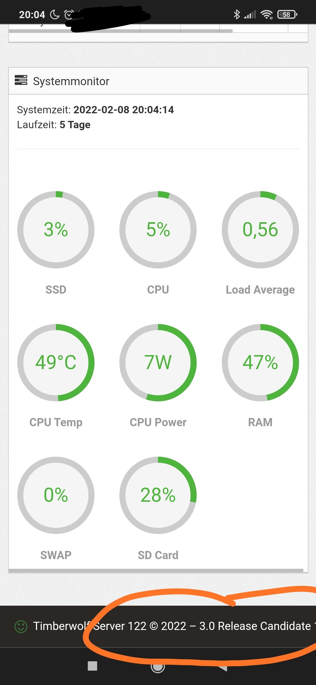

Hey Stefan,
Frust ist nicht notwendig.
Der Zusatz .local ist nicht zwingend erforderlich - yda war ich nicht exakt. Wenn du dich und deinen TWS einloggen kannst, ist schon alles ok. Könnte den Screenshot gerade nur am Handy machen.
Diese Zeile solltest du aber auch sehen, oder - ggf mit einer anderen Version?!
VG Alex
