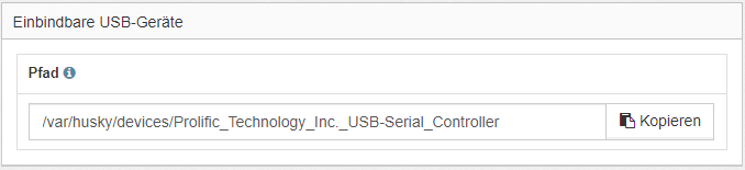

Ich denke die Frage ist klar: kann man 2 idente M-Bus USB Schnittstellen gleichzeitig am TWS 2500 betreiben und in EDOMI im Docker durchreichen?
Dazu habe ich noch eine Frage: sind die beiden Schnittstellen an einem USB über einen USB-Hub angeschlossen oder an 2 USB Eingängen?
Du hast ja im Portainer-Menü das Device angelegt, damit der Container zugreifen kann. Ist das 2x die gleiche Bezeichnung?

Robert_Mini hat geschrieben: Sa Dez 18, 2021 4:16 pm sind die beiden Schnittstellen an einem USB über einen USB-Hub angeschlossen oder an 2 USB Eingängen?
Beeinflusst das Ergebnis nicht:
Einer der Beiden (wobei egal welcher) direkt an einer der beiden USB Anschlüsse am TWS (egal welcher)
Beide direkt am TWS:
Beide Schnittstellen an einem Hub:
... jetzt kommts:
Beim Verifizieren obiger Aussagen (also alles nochmal)
hab ich seit beide Schnittstellen wieder am Hub hängen:
Das hab ich zwar bereits einige Male hinter mir - bevor ich mich ans Forum gewendet habe.
Die nun 2te (ttyUSB1) wurde mir bisher nicht angezeigt (sonst hätte sich meine Frage ja nicht gestellt). Und auch zuvor als ich alle USB Geräte entfernt habe und zwecks Screenshots nochmals anschloss, hatte ich Anzeigen wie oben abgebildet.
... und natürlich funktioniert es nun auch !

und ... zu früh gefreut:
so wie es aussieht gehen entweder die beiden M-Bus Adapter oder der PBM
TWS2500: 600 / PBM: 586 / VPN: aktiv / Reboot: NO

Mehrere Neustart Versuche haben ergeben dass meistens - aber nicht immer - 2 Geräte im TWS angezeigt werden.
Das ist auch so wenn man den USB-Hub mal trennt und wieder verbindet.
Der PBM wird jedes Mal erkannt - und solange am anderen USB nicht umgesteckt wird bleibt das auch so. Kann aber auch gut sein, dass das Kabel oder der Stecker nicht in Ordnung sind und Wackeln zu einer Unterbrechung führt die nicht sauber erkannt wird (kein Piepen).
Im Container erhalte ich zwar wie eingetragen 2 Geräte - jedoch zeigt sowohl ttyUSB0 als ttyUSB1 auf das selbe Gerät - es sind also nicht beide. Welches dürfte reiner Zufall sein, zumindest kann ich kein Muster erkennen - ist nach jedem Neustart anders. Ein Container Neustart hingegen ändert das nicht.

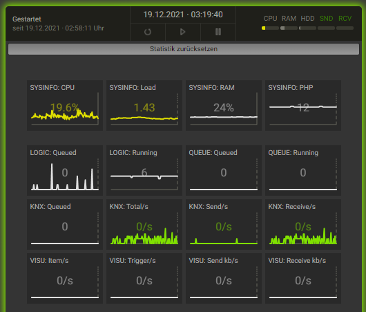

Zudem ist die Kommunikation mit der Schnittstelle sobald EDOMI läuft nicht konsistent (es können nicht immer alle Daten gelesen werden) - ist vermutlich der Rechenleistung die dem Container zur Verfügung steht geschuldet.
Somit dürfte das Vorhaben EDOMI am TWS laufen zu lassen für mich wohl gescheitert sein ...

thetrax hat geschrieben: So Dez 19, 2021 3:22 amZudem ist die Kommunikation mit der Schnittstelle sobald EDOMI läuft nicht konsistent (es können nicht immer alle Daten gelesen werden) - ist vermutlich der Rechenleistung die dem Container zur Verfügung steht geschuldet.
Ansich sollte das ab Werk nicht begrenzt sein und die Systemsoftware des TWS benötigt für sich nicht viel.
Es haben, zumindest lese ich das aus den Rückmeldungen, viele Edomi auf dem TWS am laufen. Mag aber auch an der Größe der Konfiguration von Edomi liegen.
