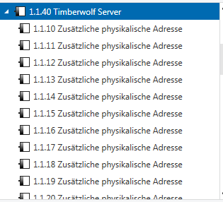

habe jetzt das TWS-Gerät kopiert und programmiert.
Wieso reserviert er 25 zusätzliche PAs??
Hat es vielleicht was mit 25 Tunnels zu tun?
Es geht bis 1.1.34
MfG Juri

Beiträge: 4361
Hat sich bedankt: 1540 Mal
Ja das sind die PA für die IP-Tunnel. Das macht jede Schnittstelle so, der TWS eben 25.
