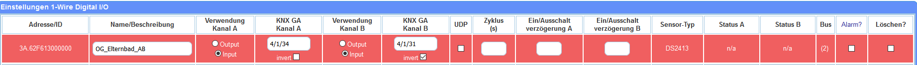

Auf dem Wiregate habe ich Änderungen an den Eingängen der Multi-IOs immer gefühlt in Echtzeit bekommen. Mit dem TWS dauert es teilweise bis zu 15 Sekunden, bis ich eine Wertänderung sehe. Was mach ich falsch? Ich hänge mal zwei Screenshot vom selben Sensor wie er im Wiregate konfiguriert war, und wie er jetzt auf dem TWS eingestellt ist.
Wiregate:
TWS:
Noch ein weitere Punkt, der mich irritiert: Wenn ich bei dem Sensor im TWS bei "Senden" auf "bei Änderung" stelle, wird das zunächst übernommen ("change"). Nach einem Reload der Seite, ist das wieder auf Intervall = 300 Sekunden zurückgestellt. Beim Wiregate gab es bei den MultiIOs den Parameter garnicht. Ist hier noch ein Bug?
