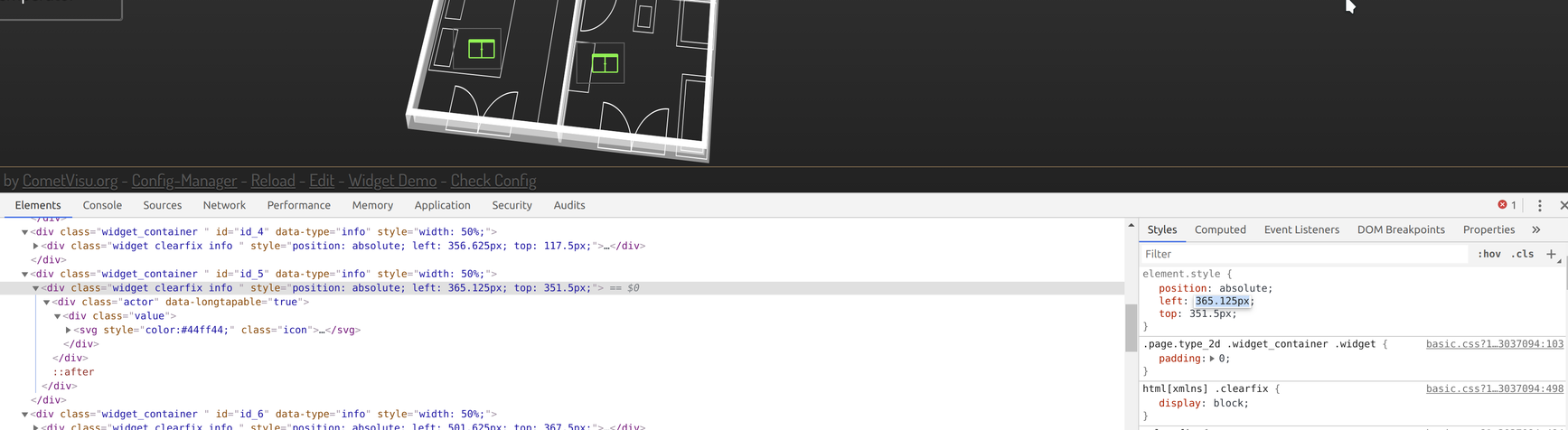

Robert_Mini hat geschrieben: Sa Jan 04, 2020 6:59 pm Aber wie oben schon gesagt wurde, ist die Positionierung ohne grafischem Editor schwierig.
Es gibt einen grafischen Editor um die Positionierung schnell zu bestimmen. Und den hat schon jeder: Den Browser!
  1. Seite Erstellen, Elemente grob positionieren
  2. Seite im Browser öffnen
  3. Entwicklungskonsole öffnen (Strg+Shift+I)
  4. Element im DOM-Baum auswählen (am einfachsten: mit Rechtsklick auf das Element und dann im Kontext-Menü "Untersuchen" auswählen - wenn man etwas zu weit innen geklickt hat, muss man halt im DOM die paar Einträge nach oben gehen, bis man im class="widget" ist, wo im style dann auch die Position steht)
  5. Bei den Styles dann "left" und "top" so weit ändern, bis die Positionierung passt (Tipp: anklicken und dann über die Cursor-Tasten den Wert ändern):Bild
  6. Den Wert in die Config-Datei übernehmen - fertig!
Wenn man eine veränderliche Größe des Hintergrundbildes hat, wie bei der demo_flat, dann bietet es sich an das Browserfenster (bzw. den Bereich der Browser-Kosole) so in der Größe anzupassen, bis die dargestellte Hintergrundbild-Größe ein simples Verhältnis zur Original-Bildgröße hat (1:1 ist natürlich am besten, wenn möglich). (Z.B. wenn das Hintergrundbild 1000 Pixel groß ist aber nur gut 500 Pixel in den Browser passen, dann macht man's bewusst kleiner, bis es exakt 500 Pixel groß dargestellt wird). Dann muss man den Wert halt nicht direkt, sondern über die Skalierung umgerechnet übernehmen.
Natürlich wäre hier ein in den Editor integrierter Positionierungsmechanismus noch schöner - aber der Entwicklungsaufwand ist immens und der Benefit nur gering. Denn eine Visu wird (hoffentlich) nur 1x erstellt, aber sehr oft dargestellt. D.h. hier muss man das Kosten/Nutzen-Verhältnis betrachten. (Pull Requests dafür nehme ich aber natürlich dennoch gerne an :))
