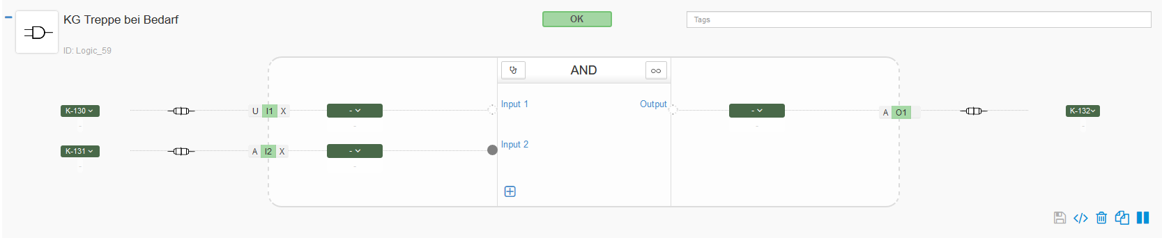

Den Output dieser vielen 4 Logiken mit Timer visualsiere ich in Grafana und da sehen ich dass Aktualisierung des Outputs irgendwann stehen bleibt:
Aber auch diese ganz simple timerlose Logik hat noch vor Implementierung der obigen 4 immer wieder nicht funktioniert. Hab das immer mit Neustart KNX Schnittstelle behoben und auf offene ETS bzw. ETS im Rechnerstandby und Verklemmungen auf KNX SChnittstelle zurückgeführt. Aber Rechner / ETS sauber aus hat irgendwie nicht viel geholfen:
Ich tippe weniger auf TImer als auf Art Robustheit der KNX Schnittstelle.

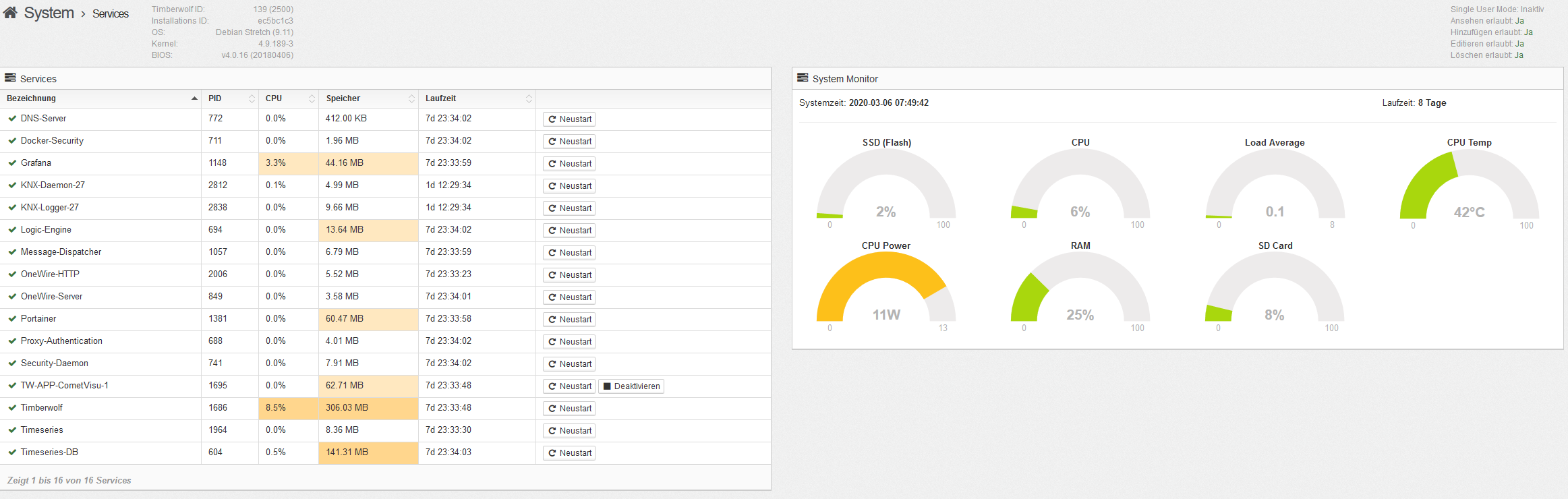

Kannst du mal einen Screenshot aus =>Einstellungen=>System=>Services posten?
Wenn ich das richtig verstehe, dann ist das kein "Absturz" der Logic Engine sondern des KNX-Daemons?
Den Fehler würde ich dann aber nicht mehr im Umfeld des LE suchen.

Hätte ich gestern nur nix geschrieben: Hängt seit ca. 20:40, da zumindest letzes Telegram Modus per Trigger im Grafana visualisiert.
Mir fällt bei der Services erstmal nix auf. Euch?
Der KNX Busmonitor läuft sauber weiter. In in einem anderen Grafana Dashboard werden brav regelmäßige Soll-Temperaturen und Stellwerte von den Heizungsaktoren auch heute morgen angezeigt. Es hängt mehr Richtung Senden also...
Bernd
Bernd
