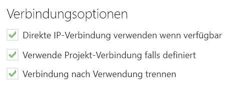

Das ist interessant.
Bei den einen dauert eine volle Programmierung um 3 bis 4 Minuten und bei anderen 12 bis 15 Minuten? Was ist hier der Unterschied?
==> Mich würden die ETS Einstellungen auf der "BUS" Seite interessieren von beiden Parteien. Womöglich ist was mit "NAT" oder so eingestellt und dort geht dann der Turbo nicht (reine Vermutung)?

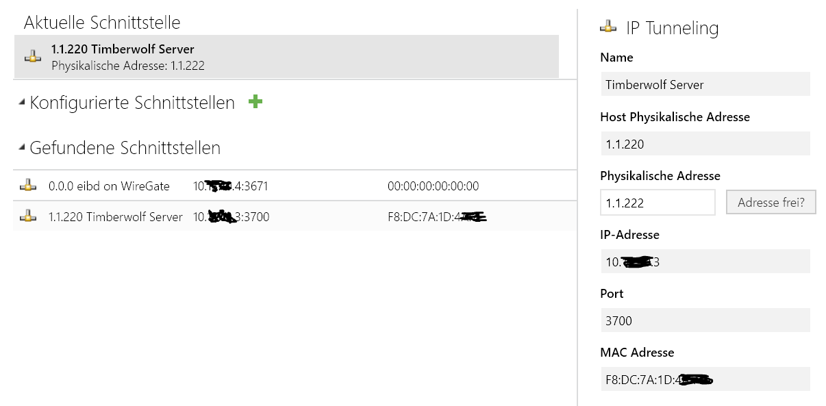

Hi Stefan,
wenn ich das richtig sehe, kann man das NAT nur für manuell konfigurierte Schnittstellen angeben. Mein Wolf und mein ETS PC befinden sich im selben Subnet und am selben Switch angeschlossen.
ich nutze nur die automatisch erkannten:
Im Projekt ist auch die TWS Schnittstelle ausgewählt.
gibt es sonst noch etwas, was dich interessieren könnte?

so, ich habe nun auch noch zwei weitere Tests gemacht:
1. Programmieren der gesamten Applikation mit dem Timberwolf als Schnittstelle, dabei den LAN-Port des Wiregate deaktiviert: 12 minuten
2.Programmieren der gesamten Applikation mit dem Wiregate als Schnittstelle, dabei den LAN-Port des Wolfs deaktiviert: 12 minuten
es sieht also definitiv so aus, als würde bei der Nutzung des Wolfs der Turbo nicht funktionieren.
Gibt es da irgendwie eine Debug Möglichkeit um die Ursache herauszufinden?
