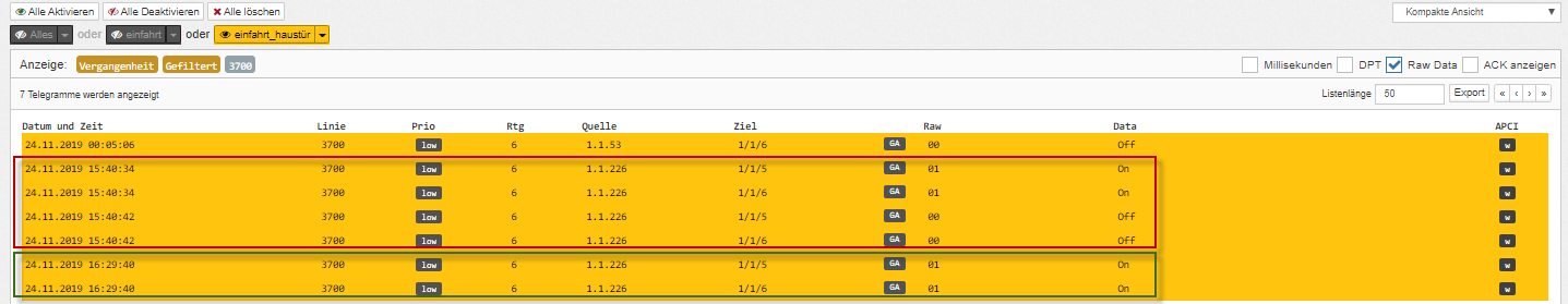

Das Einschalten der Beleuchtung im Zeitfenster 16:00 - 23:00 und Dämmerung = true hat (wieder) funktioniert (im folgenden Screenshot grün markiert).
Die Telegramme um 15:40 (rot markiert) kann ich mir dagegen nicht erklären. Irgendwo wurde hier mal beschrieben, dass es noch einen Bug mit der Zeitumrechnung gibt. Könnte das hier die Ursache sein?
Ich schaue mal, was da um 23:00 passiert und sollte wider Erwarteb etwas nicht wie gedacht funktionieren, poste ich nochmal einen Screenshot des Busmonitors.

@alexbeer: Sind diese Telegramme eventuell von irgendwelchen Tests, wo du neu speicherst oder den DokMode ein-/ausschaltest?

Hi Robert,
Das könnte sein. Wie oben geschrieben habe ich das Mapping in dem AND Baustein entfernt. In diesem Zuge hatte ich auch im Doc Mode einen Wert geändert.
Zeitlich könnte das in etwa passen.
Ich hatte für mich abgespeichert, dass im Doc Mode nichts im Ausgang auf den Bus gesendet wird.
Sollte ich aber um 15:30 den Status der Logik "zwischen 16h & 20h" per Doc Mode auf true gesetzt haben und dann gespeichert haben, wäre das eine Erklärung...
Ich hatte für mich mitgenommen, dass die Änderungen im Doc-Mode nur zur Laufzeit des Doc-Mode gültig wären. Dem ist aber nicht so.
Mit dem Sichern der Logik, wird diese auch getriggert,oder?
Vielen Dank für den Hinweis.
Ich beobachte - und lerne - weiter.
Zuletzt geändert von alexbeer am So Nov 24, 2019 9:45 pm, insgesamt 1-mal geändert.
