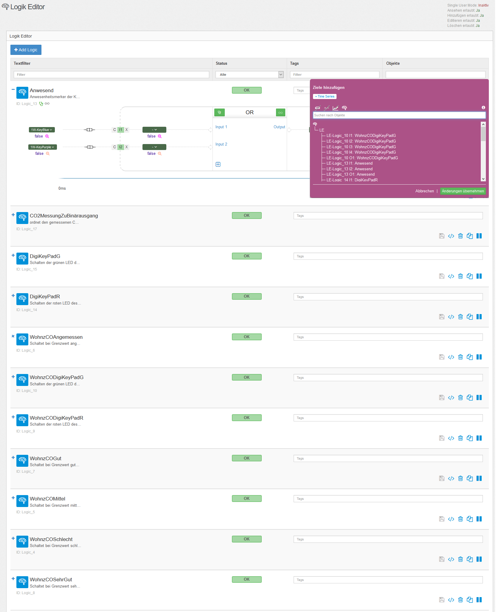

Ok, da ein Bild bekanntlich mehr sagt als tausend Worte habe ich meine phänomenalen Grafigdesign Skills in Paint angewendet um ein visuelles Feuerwerk zu zünden
Hier die Ausgangslage:
Ungefiltert alle Logikzellen vorhanden.
Den Filter "Objekte" angewendet mit dem DOS:
Auswahl welche Logikzellen man sehen will, in welcher das gewählte Objekt (Technologie unabhängig) vorhanden ist.
Alternativ über den DOS in der Logikzelle:
Also Eingang/ Ausgang auswählen und "Filtern nach ..." wählen.
Ich Denke @Dragonos2000 hätte hier gerne ein "Springe zu ...". Wie soll das dann aber aussehen, wenn das Objekt in mehreren Zellen verwendet wird? Vielleicht ein Popup mit dem Ergebnis in welcher Zelle verwendet und dann dort auswählen?
Und das Ergebniss:
Hier gefiltert nach "Logic_14 I2: DigiKeyPadR"
Ok, das müsste jetzt noch im Filter stehen. Soll aber auch nur als grobe Veranschaulichung dienen.
Hoffe damit ist ungefähr klar wie ich mir die Sache vorstellen würde. Der Vorteil des Filters ist eben das man alle Logikzellen angezeigt bekommt, in welcher das Objekt verwendet wird. Gerade bei mehrfach Verwendung hilfreich.
Und das Ergebniss:

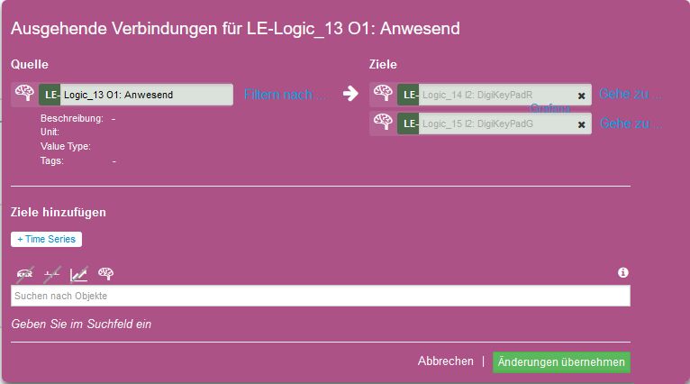

Ok, Sorry. Jetzt hatte ich einen Knoten im Kopf.
Wenn die Quelle (in meinem Beispiel Bild 3) mehrfach verwendet wird, wird das im Ziell ja schon als Liste aufgeführt.
Damit erübrigt sich meine Frage an @Dragonos2000 schon.
Dann noch ein neues Bild mit beiden Möglichkeiten:
Auswahl in der Logikzelle am Ein-/ Ausgang.
Mit "Gehe zu ..." springt man sofort in die Zelle, in welcher es verwendet wird. So wünscht es sich der Thread Ersteller wohl.
Mit "Filtern nach ..." erhält man als Ergebnis die beiden verwendeten Logikzellen (im Beispiel Logic_14 und Logic_15).
Damit müsste mein Bild 4 um die Logic_15 erweitert werden, wenn man als Filter "Logic_13 O1: Anwesend" wählt.
