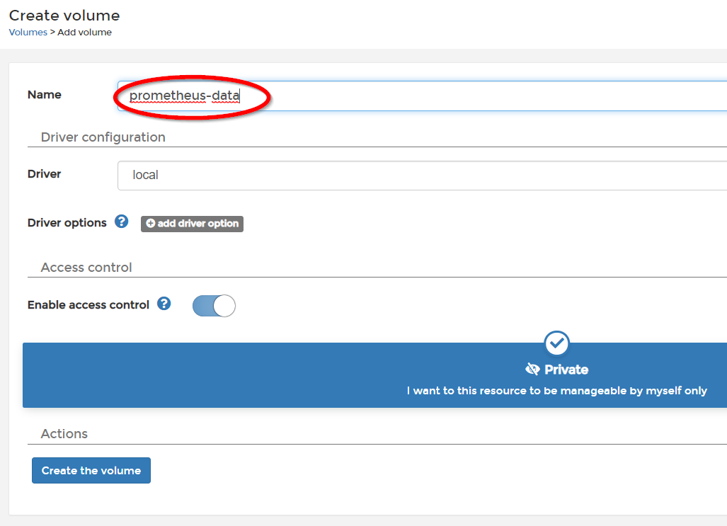

In Portainer wird das offizielle Prometheus-Image deployed.
Zunächst braucht es zwei Volumes.
Daten-Volume:
Konfiguration-Volume:

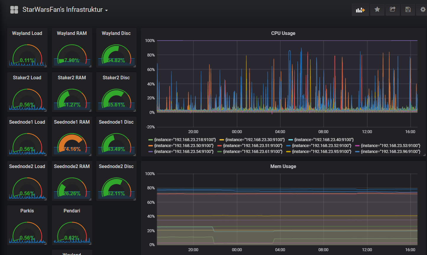

Grafana
Nun können in Grafana Dashboards angelegt werden. Hier ein Beispiel, wie das aussehen könnte:
