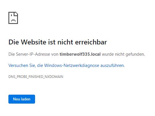

Was mir aufgefallen ist:
Gebe ich folgenden Link ein
https://timberwolf335.local
Macht der Browser folgendes daraus:
https://timberwolf335.local/system/users
Danach kommt dann aber der Fehler:
Hat da noch jemand eine Idee?

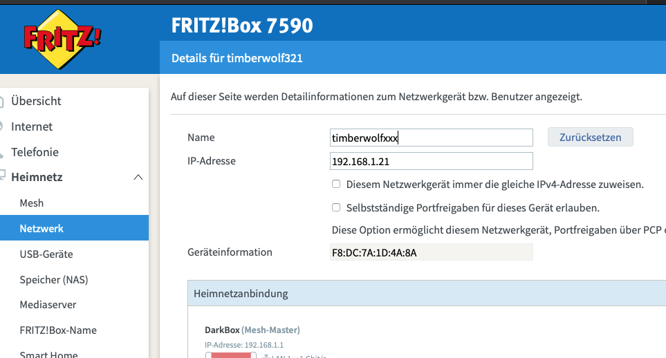

Ich habe bei mir noch folgenden Eintrag ergänzt in der FritzBox (ohne diesen Eintrag ging der Aufruf zwischendurch auch nicht). Damit kann ich den TW über timberwolfxxx.fritz.box aufrufen.
dani
dani

okay, sorry, Eintrag #17 erklärt, was Du meinst.
Bin ich im Lokalen Netzwerk klappt https://timberwolf335.fritz.box bei mir im Moment auch ohne die Änderung, die danik in #16 geschrieben hat.
Vielen Dank Euch Beiden.
