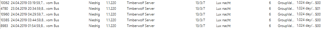

blaubaerli hat geschrieben: Di Apr 23, 2019 8:49 pm wenn du auf die 1800 im Beispiel links klickst, kannst du den Wert dort ändern. Damit solltest du schalten können.
Nur mit eingeschaltetem Stethoskop, und dann scheinen hinten keine Telegramme rauszukommen. Was genau macht das Stethoskop?

Der DPT ist 1.024 "day/night", und im KNX-Monitor seh ich nix. Muss das "Schalten" sein?

Ich hatte gestern bei einer Logik ein ähnliches Problem, erst kam kein Telegramm heraus, irgendwann lief es.Zwischendurch habe ich mich durch die Einstellungen unter den "Verbindern" (C1 I1, X bzw. T, O1) geklickt.
Was genau dann die entscheidende Änderung war kann ich leider nicht mehr sagen, war spät und ich müde ;) Jetzt steht bei mir jedenfalls auf beiden Seiten ein A (always). Vielleicht mal ausprobieren.
Kann es außerdem sein, dass Du am Ausgang kein Objekt verbunden hast, sieht für mich auf dem Screenshot jedenfalls so aus.

jockel hat geschrieben: Di Apr 23, 2019 11:37 pm Ich hatte gestern bei einer Logik ein ähnliches Problem, erst kam kein Telegramm heraus, irgendwann lief es.Zwischendurch habe ich mich durch die Einstellungen unter den "Verbindern" (C1 I1, X bzw. T, O1) geklickt.
Das hab ich gestern nach dem Posten der Screenshots noch gemacht, es gehen auch Telegramme heraus, nur halt ohne Wert. Das scheint aber ein Problem mti dem Busmonitor zu sein, die ETS zeigt die Telegramme vollständig an.
Aber zu früh gefreut, jetzt kommen wieder keine Telegramme. Auch der Gruppenmonitor der ETS sieht aktuell (um kurz nach zehn) keine Telegramme für 13/3/7, die anderen 13/3/* Gruppenadressen bekommen welche.
Irgendwas geht da noch schief.

Da hatte sich wohl in dem Logik-Datensatz was verklemmt. Ich hatte Deinen neuen Code in dieselbe benutzerdefinierte Logik neu reinkopiert, da kam auch nix "hinten" raus. Dann hab ich den Datentyp des Objekts von 9.024 auf 9.001 gesetzt (das Objekt war ursprünglich nur für ein Zwischenergebnis geplant, deswegen der komische Datentyp), das hat auch nichts geholfen. DAnn habe ich die benutzerdefinierte Logik komplett gelöscht und neu angelegt, jetzt geht's im Doktormodus.

Das hatte ich übersehen, Dauer der inaktiven Phase stand auf Null, was vermutlich der Grund dafür ist, dass das "aus"-Telegramm nicht gekommen ist. Neuer Versuch heute.
