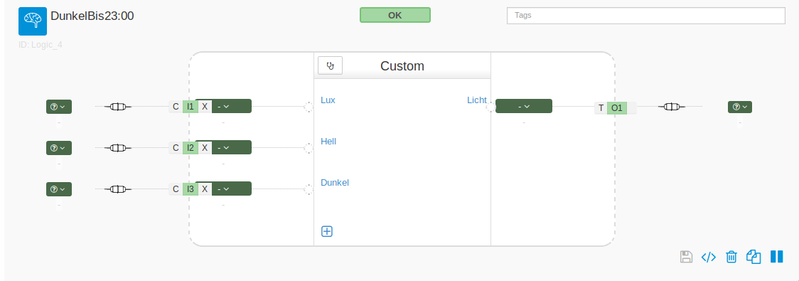

Ja, aber wenn ich nicht verstehe was an "meinem" Ansatz falsch ist, wird das nie was. An "Deiner" Lösung gefällt mir irgendwie nicht, dass sie taktet, statt zwei Telegrammen pro Tag 12*24 Stück versendet und dass man die Cron-Notation fest hinterlegen muss und die "Aus"-Zeit nicht über einen Parameter in die Logik hineinbekommtS. Kolbinger hat geschrieben: ↑Di Apr 23, 2019 7:12 pm Aber an sich ist es schon so gedacht, dass sich bewährte benutzerdefinierte Logiken, später als "normale" Bausteine in der sich stetig vergrößernden Auswahl wiederfinden werden.
100
Ich glaube, das hatte ich vorhin schon gesehen, aber ohne Erfolg. Nach dem Pasten Deines Codes sieht das bei mir so aus:S. Kolbinger hat geschrieben: ↑Di Apr 23, 2019 7:12 pm Der Triggerwert für den Input sollte auf "c" (on change) stehen, ansonsten passiert gar nix.
Ich habe dann den Eingang "Lux" mit dem 1Wire-Objekt verunden, die Eingänge für "Hell" und "Dunkel" auf "Parameter" umgestellt und mit 50 und 100 belegt:
Ist das normal, dass der Eingangswert erstmal auf Null steht?
Dann habe ich auf das Stethoskop geklickt und kann bestätigen, dass der Ausgang auf "true" geht, wenn ich einen Wert unter 50 Lux eintrage, und er wieder auf "false" zurückgeht, wenn ich einen Wert über 100 Lux eintrage:
Anschließend habe ich dann das KNX-Objekt für den Ausgang zugeordnet und das Stethoskop wieder ausgemacht, und nun harren wir mit aktivem KNX-Busmonitor der Dunkelheit.

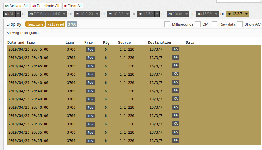

Brauche ich hier noch ein Output-Mapping? Denn so richtig sehen die Telegramme auf dem Bus noch nicht aus:

- Beiträge: 2780
- Hat sich bedankt: 1073 Mal
Hallo Marc,
wenn du auf die 1800 im Beispiel links klickst, kannst du den Wert dort ändern. Damit solltest du schalten können.
