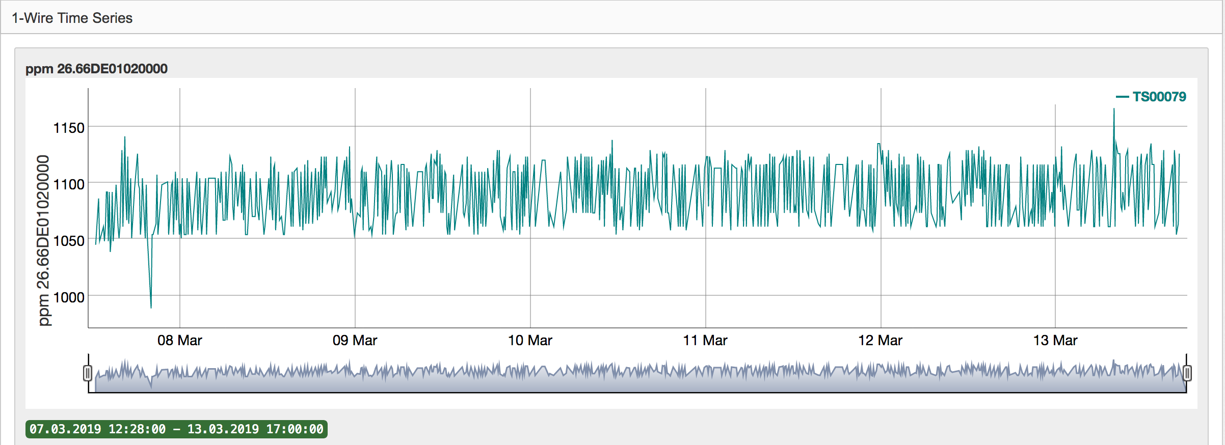

habe vor einigen Tagen meinen ersten VOC verbaut. Irgendwie sind die Werte konstant hoch und gehen auch beim Öffnen des Fensters über 30 Minuten nicht wirklich runter. Der Raum ist das Schlafzimmer, in dem nur nachts geschlafen wird. An der Kurve ist dies aber nicht erkennbar. Ich bewege mich kontinuierlich zwischen 1050 und 1120.
Ach ja, wir haben eine KWL, das Schlafzimmer hat die größte Frischluftzufuhr im Haus mit ca. 50 cbm/h.
Hat jemand einen Tipp, woran das liegen könnte?
Hinzugefügt nach 3 Minuten 23 Sekunden:
Als Nachtrag noch die Infos vom VOC:
Noch ein Nachtrag: Derzeit im Wintermodus wird die KWL von 17 bis 23 Uhr fast ganz runter gefahren, damit kein Kaminfeuergeruch der Nachbarn bei uns im Haus landet. Auch das ist nicht an den Werten erkennbar.

Bin da jetzt nicht ganz der Experte.
Aber einige Ideen die ich aus so einigen Threads bzgl. VOC-Sensoren im Kopf habe.
VOC ist nicht im direkten Luftzug der KWL?
VOC hatte eine gute Gelegenheit bei Start eine saubere Initialisierung zu machen? Wurde also nicht auf halber Strecke umgeklemmt oder so?
Die UP-Dose hat kein ungedichtetes Leerrohr in Keller mit womöglich diverser Bauchemie?
