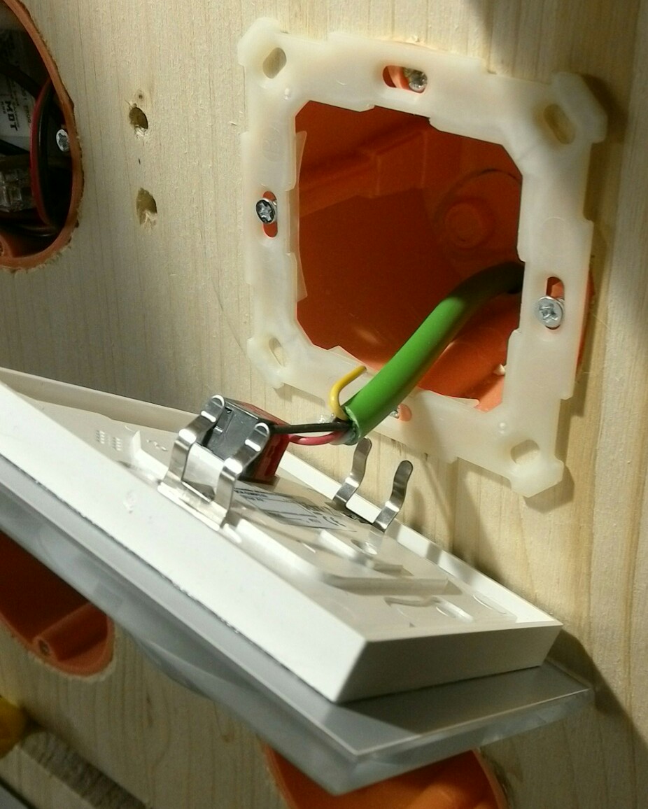

Hallo @ROI111,
schöner Plan freu mich auf mehr Fotos vor allem von deiner Illumination.
Zu deinen PMs, habe Mal ein Foto von meinem Testbrett gemacht.
Der weiße Rahmen wird an der normalen 68er Dose festgeschraubt. Die Federklemen am PM halten sich dann an diesem Rahmen fest. Wie man vielleicht erkennt muss die Dose auch nicht all zu tief sein.
Durch die verschiedenen Erkenungszonen im PM kannst du nicht gewünschte Bereiche auch abschalten oder unterschiedliche Schaltobjekte realisieren.
