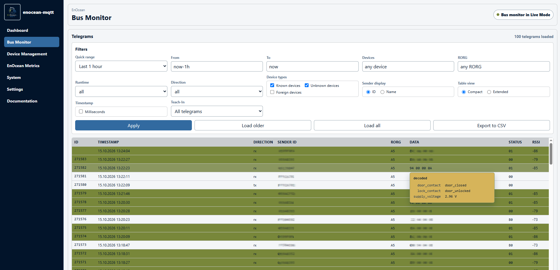

Daher habe ich ein Projekt gestartet, um zum einen einen EnOcean-Busmonitor zu entwickeln, der den gesamten EnOcean-Funk überwacht und aufzeichnet (mit ähnlicher Funktionalität wie der TWS-KNX-Busmonitor) und zum anderen EnOcean-Datenpunkte bidirektional über MQTT zur Verfügung stellt, um diese in den TWS zu integrieren.
Ähnlich wie der TWS ab Inbetriebnahme alle KNX-Telegramme in eine InfluxDB schreibt, werden alle EnOcean-Telegramme in eine (konfigurierbare) SQLite-Datenbank geschrieben und können daraus mit dem web-basierten Busmonitor ausgewertet werden.

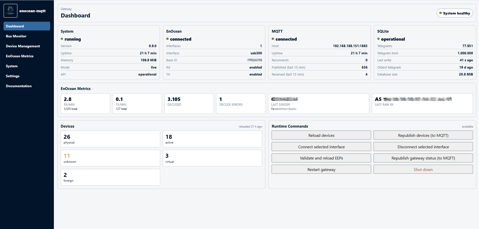

Während der Entwicklung sind dann noch eine Web-UI zur Geräteverwaltung sowie eine API für alle Datenpunkte entstanden, mit der auch die gesamte Geräteverwaltung zum Beispiel durch ein KI-Modell wie Codex automatisiert werden kann.
Das Projekt ist OpenSource und steht seit gestern in v0.9.0 unter https://github.com/speckenbuettel/enocean-mqtt zur Verfügung.
Es gibt noch einige Baustellen (Optimierung der Web-UI, Teach-In für verschiedene Geräteklassen, EnOcean secure), aber die aktuelle Version ist stabil und funktionsfähig.
Aktuell werden ca. 45 EnOcean Equipment Profiles unterstützt, aber dieser Umfang wird stetig erweitert.
