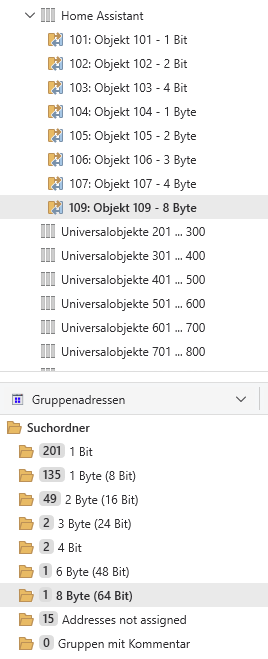

Update: ich glaube, ich habe einen speditiven Weg gefunden. Ich habe für jede Länge von GA (1 Bit, 2 Bit usw.) ein Universalobjekt angelegt. Dazu noch bei den GA einen jeweiligen Suchordner und weisse so die GA ganz schnell den Universalobjekten zu.
Erste Tests sind erfolgreich.
