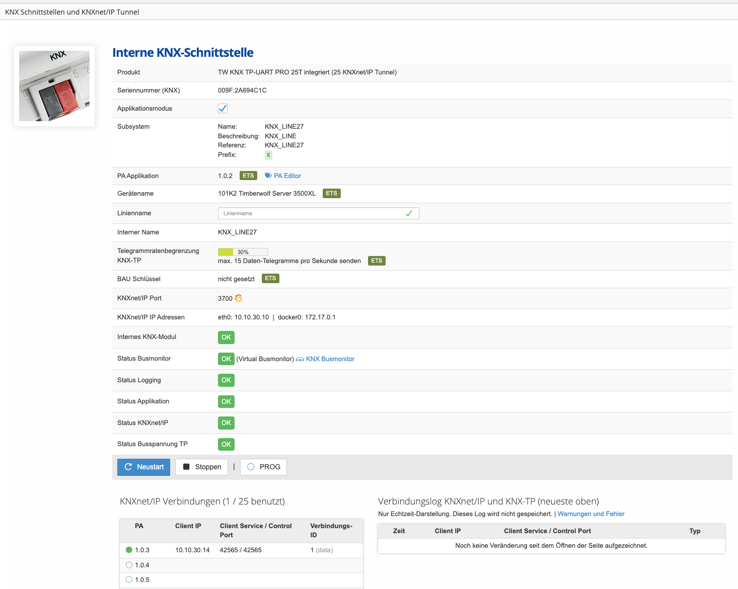

- TWS läuft auf 1.0.2
- Ein Aktor auf 1.2.13
- Home Assistant auf einer VM
Ich empfange auf Home Assistant die Daten aus KNX und kann sie auch auf einem Dashboard anzeigen. Aber wenn ich z.B. ein "Ein" aus Home Assistant, via TWS an den Aktor senden will, kommt es nicht an. Die Linienkoppler filtern es raus.

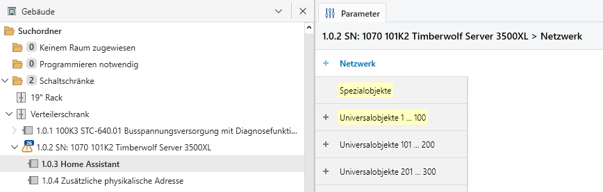

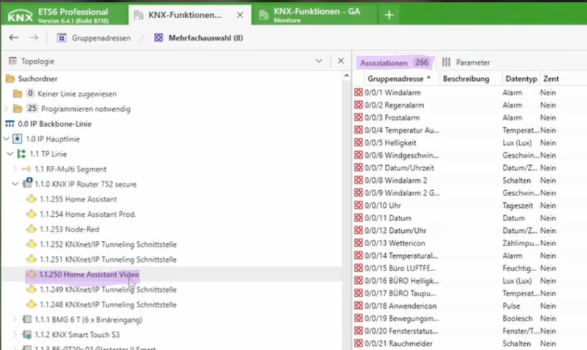

Ich habe im Forum noch keine Lösung gefunden. Dann bin ich auf das Video gestossen: Ich wollte es ebenso einrichten, aber ich sehe im ETS beim Tunnel kein Tab für die Assoziationen. Auch das Icon vom Tunnel sieht anders aus. Auch kann ich den spezifischen Tunnel in Home Assistant nicht auswählen wenn ich die Verbindung einrichte.

Filtertabellen werden von der ETS automatisch gepflegt. wenn du eine Verbindung zwischen der 1.0.2 und einer anderen Linie haben willst, musst du ein Unversalobjekt vom Timberwolf mit der Gruppenadresse verbinden an die du die Befehle senden willst. Dann den Linienkoppler neu programmieren, damit er die neue Filtertabelle übernimmt. die ETS sieht die verbindung von 1.0.2 und der anderen Linie über die (min) 2 KO auf der Gruppenadresse (z.b. 1/2/3). Dadurch erlaubt sie dem Linienkoppler die Kommunikation linienübergreifend durch die angepasste filtertabelle.

Heisst das, dass ich jede GA einzeln mit einem Universalobjekt verknüpfen muss? Im Video konnte er alle GA auf einmal auf einen der Tunnels ziehen und fertig. Er hatte im rechten Fenster auch einen eigenen Tab für Assoziationen. Wieso wird mir der beim TWS nicht angezeigt? Liegt das an der noch fehlenden Kompatibilität der TWS App zu ETS 6.4 oder ist das was anderes?

Im Video zieht er ja alle GA auf einen Tunnel des IP Routers und zwar in das Feld Assoziationen (ab Zeitpunkt 16:05):

Update: ich glaube, ich habe einen speditiven Weg gefunden. Ich habe für jede Länge von GA (1 Bit, 2 Bit usw.) ein Universalobjekt angelegt. Dazu noch bei den GA einen jeweiligen Suchordner und weisse so die GA ganz schnell den Universalobjekten zu.

Verstehe ich euch richtig: Ihr würdet ein Dummy Device anlegen und dem alle GA zuweisen, richtig? Das hat im ersten Test funktioniert.
