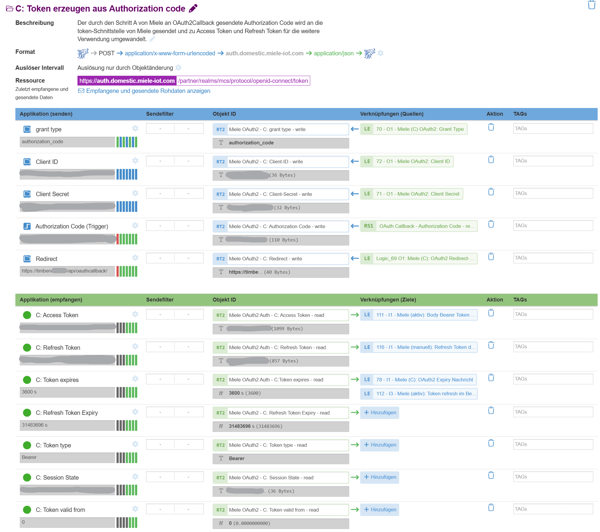

Schritt C: Access Token und Refresh Token erzeugen.

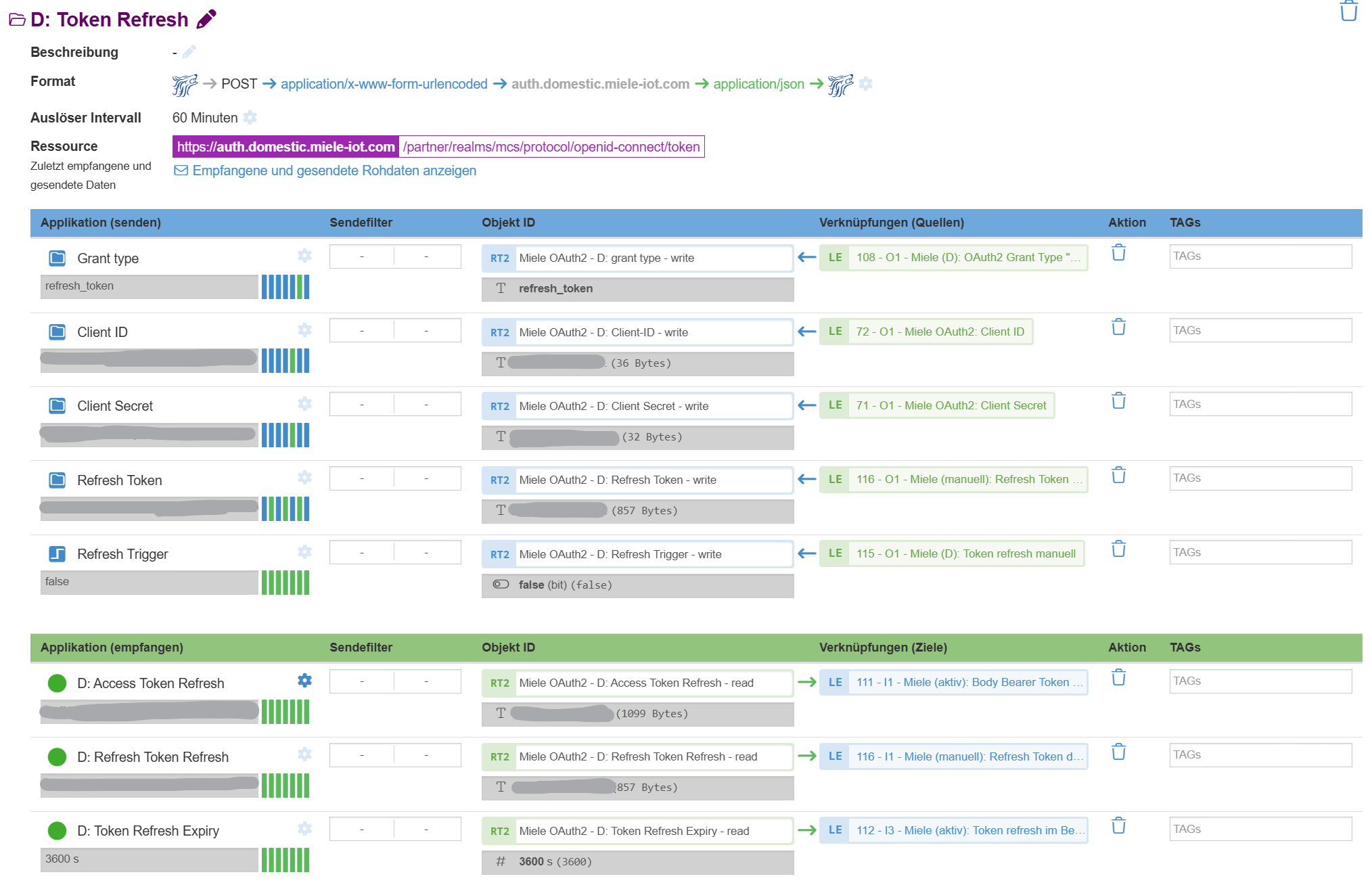

Schritt D: Regelmässig mit Refresh Token ein neues Paar Access Token + Refresh Token holen.
Hier Schritt C:
Die Logik-Engines sind KONKATENIERE mit dem jeweiligen Begriff als Input und einem Trigger.
Logik 78 und 112 braucht es nicht, hiermit wollte ich den Refresh mit der empfangenen Gültigkeit selbst triggern. Aber das ist unnötig kompliziert, denn das Intervall ist immer 60 Minuten, deshalb habe ich es stattdessen oben als Auslöser-Intervall "hard coded" eingestellt.
Für das Access-Token musste ich etwas basteln. Es muss das Wort "Bearer " (mit Leerzeichen) vor das empfangene Token geschrieben werden, damit es verwendet werden kann. Aber aufgrund der Länge des Tokens von rund 1000 Bytes geht das nicht mit dem Standard-Konkateniere aus dem Katalog, sondern ich musste eine Custom-Logik bauen, die eine entsprechend grosse Variable erstellt:
Die Funktion D Token Refresh sieht so aus:
Hier könnte man noch vereinfachen und den Ausgang "Refresh Token Refresh" direkt auf den Eingang "Refresh Token" verknüpfen, statt über die Logik zwischenzuspeichern.

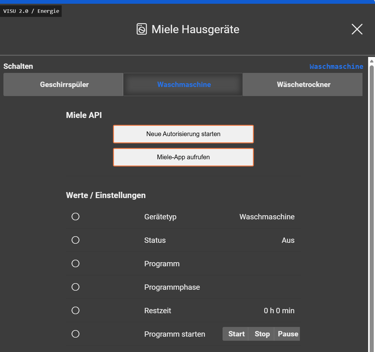

Ich habe mir zusätzlich in der Visu-Seite in der Detailansicht meines Miele-Buttons unter "Erweiterte Steuerung" meine Login-URL (Schritt A) als Schaltfläche angelegt, falls doch mal was mit dem Refresh nicht geklappt haben sollte.
Und auf dem Smartphone öffnet der zweite Button die Miele-App über die URL "miele://"

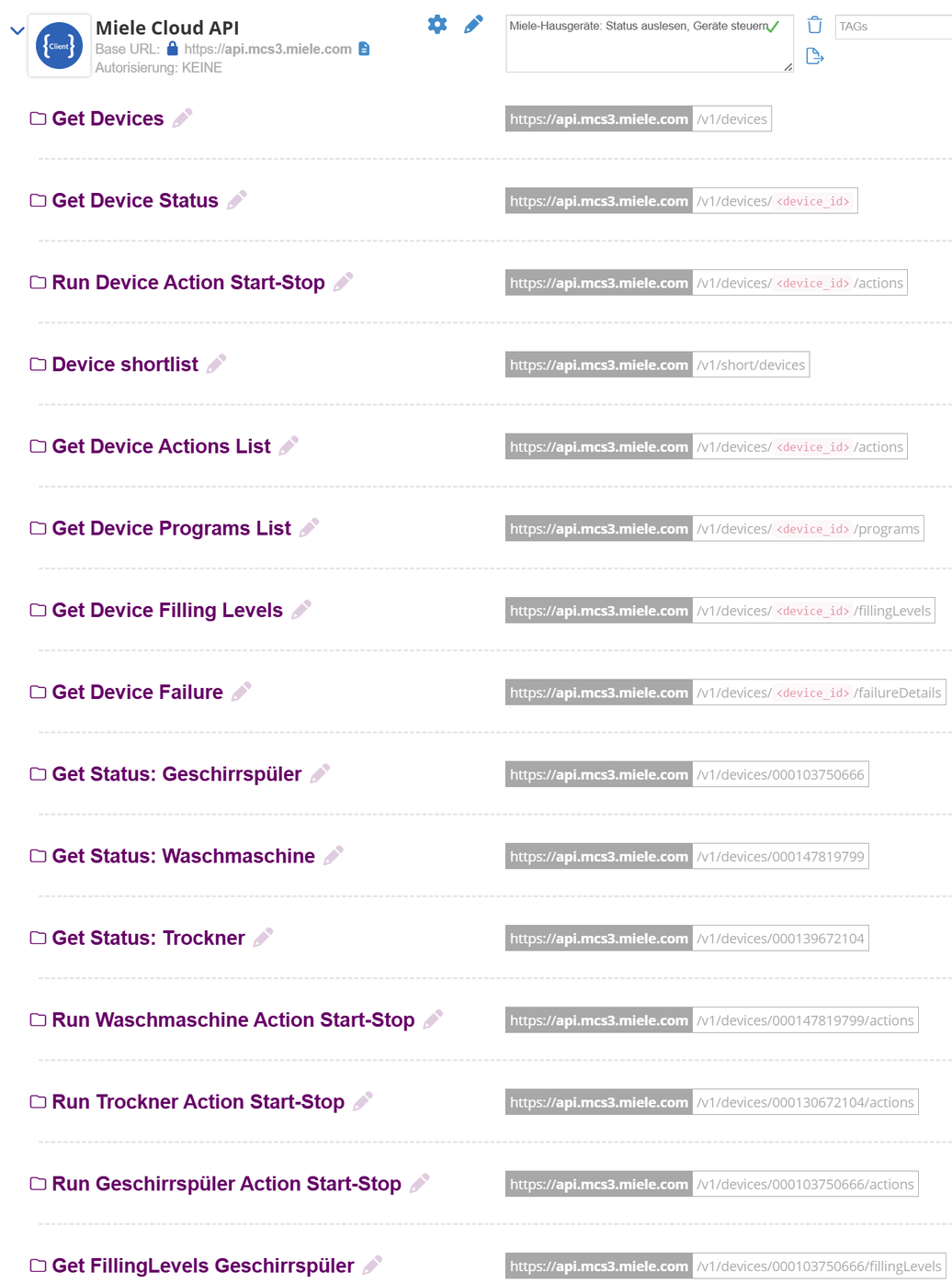

Hier das zweite Subsystem "Miele Cloud API", mit dem die Geräte ausgelesen und gesteuert werden können.
Die verfügbaren Funktionen sind modellspezifisch. Alte Modelle wie meine können nur gestartet und gestoppt werden, zum Teil sogar nur, wenn sie in den Zeitvorwahlmodus gesetzt werden. Und natürlich auch nur die Geräte und nur für die Funktionen, die man im Schritt A/B im Miele-Dialog aktiviert.
Ich habe die Funktionen entsprechend der Miele-Dokumentation erstellt.

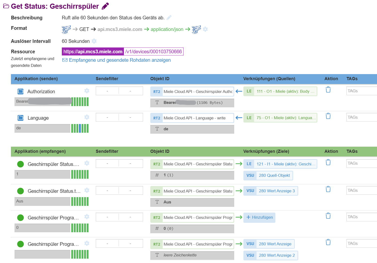

Die Autorisierung erfolgt über Logik 111, die das Wort Bearer vor das Token schreibt (Code siehe oben).
In den Funktionen, die ich nur einmal oder höchst selten brauche, habe ich als Trigger das Feld "Language" definert und daran eine Logik 75 gehängt, die ich manuell im Doktormodus auslöse.
Bei vielen der Get-Funktionen habe ich die Device-ID als Trigger genommen. Sie wird von meiner Visu beim Auswählen eines Geräts in der Detailansicht übergeben (siehe Screenshot oben).
Die Get-Status-Funktionen habe ich für meine drei Geräte einzeln eingerichtet und triggere diese automatisch alle 60 Sekunden. Das reicht mir für eine Meldung, ob meine Wäsche aufgehängt werden will.
Viel Spass beim Nachbauen und verbessern.
