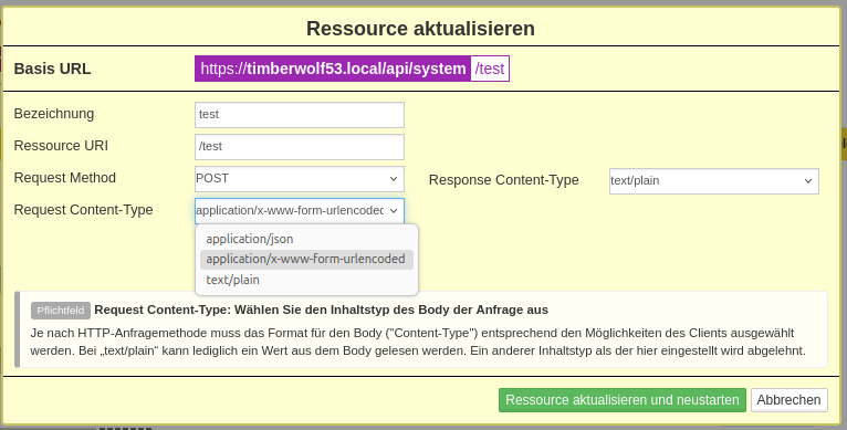

@ms20de Kommt man irgendwie an den Body, brauche das bei einen andern Gerät auch.
Body
active=16&trigger=528&object=1

Hallo Zusammen,
wenn der Timberwolf Server als HTTP Server aggregiert und die HTTP Methode POST oder PUT aktiviert ist, dann kann man einen Body verarbeiten.
HTTP Anfragen vom Typ GET mit Body sind nicht verboten, aber stellen nicht den Stand der Technik dar, deswegen wird diese Option nicht angeboten.
Wenn POST oder PUT eingestellt wurde, kann man auswertende Transaktionen für die Quelle Body anlegen.
In der Insider Version sehe ich, dass sich in der Admin UI ein Fehler einschlichen hat.
Wurde auch schon von @Sun1453 und @speckenbuettel in Insider Forum beschrieben:
viewtopic.php?f=123&t=6312#p66174
viewtopic.php?p=65377#p65377
Ist etwas anderes als text/plain bei Request Content-Type ausgewählt, sollte über einen Selektor ein einzelner Wert aus dem Body gewählt werden können. Leider wird bei das Eingabe Feld Selektor nicht angezeigt, wenn man in der Auswertungs-Transaktion Lokation auf Body schaltet. Möglicherweise wird hier fälschlicherweise auf den Response-Content-Typ geprüft.
Ich gebe das weiter (WD-2886) an den Frontend-Kollegen, der ist noch bis nächste Woche im Urlaub.
