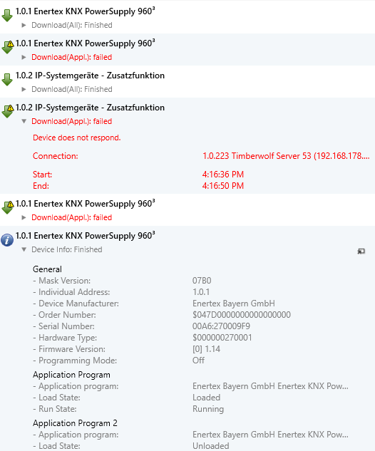

Hallo Zusammen,
mir ist gerade ein Problem aufgefallen, vielleicht hilft mein Workaround jemanden. Es hat nicht direkt mit dem Timberwolf Server zu tun.
Ich war dabei die neue KNX Applikation des Timberwolf Servers zu testen, dabei ist mir aufgefallen dass ich bei unseren Enertex KNX Netzteil und Secure Router die Applikation bzw. die Zusatzapplikation nicht mehr programmieren kann. MDT und ISE Geräte scheinen nicht betroffen zu sein.
Es kommt immer die Meldung "Device does not respond." (Gerät antwortet nicht) in der ETS. Das Verhalten ist unabhängig davon ob man dem Timberwolf Server oder eine andere IP Schnittstelle verwendet. Die Geräte-Info kann man lesen, Bus-Reset bringt nix.
Wie ich weitergekommen bin, ist manuell eine komplette Programmierung inklusive der Geräte-Adresse durchzuführen. Dann lässt sich in diesem Schritt auch das Applikationsprogramm übertragen.
Beiträge: 4352
Hat sich bedankt: 1536 Mal
Danksagung erhalten: 2098 Mal
Mit der ETS 6.4?
spannend, sonst empfiehlt man ja gerne PA und Applikation getrennt zu programmieren, da einige Geräte nach dem Setzen der PA einen reconnect machen dann aber die Kommunikation nicht mehr passt.
und öfters hilft auch in der ETS stets Applikation vollständig zu programmieren, die ETS Defaulteinstellung ist partielles Programmieren. Das aber habe ich mir schon abgewöhnt und gehe immer grundsätzlich über die dropliste ganze Aplikation übertragen. Mit der partiellen Programmierung gibt es diverse Geräte die das nicht ganz sauber aushandeln mit der ETS.
