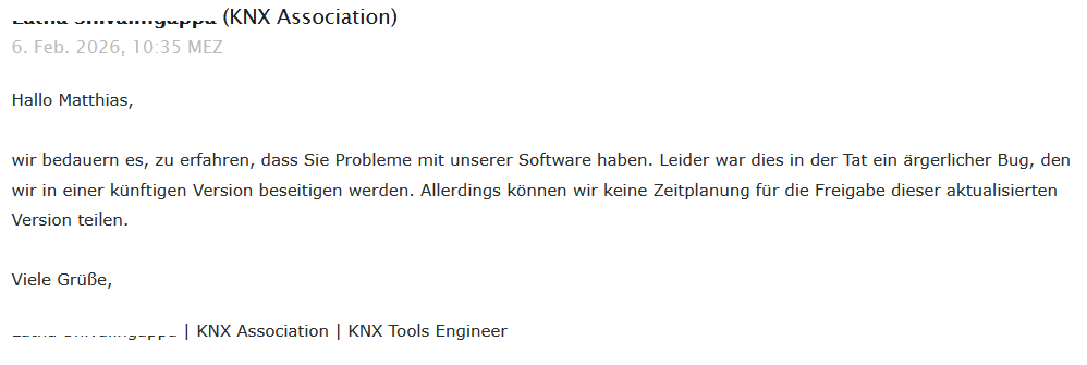

wir haben übrigens diese Antwort von der KNXA zu unserer Fehlermeldung erhalten:
Das ist mehr oder weniger nichtssagend. Insbesondere bleibt damit die Frage offen, ob das bis zum Release der V 6.4 noch gefixed wird. Einerseits hat die KNXA alle Hersteller fast schon händeringend (siehe Post oben) gebeten, dass wir Tests mit dem RC1 der ETS 6.4 durchführen, dann melden wir einen Fehler damit und bekommen dann so eine offene Antwort.
Wäre eine Katastrophe, wenn wir mit unserer Applikation endlich soweit Feature-Complete wären, dass wir damit als nächsten Schritt in die Registrierung könnten und die dann nichts nützt, weil es mit der V 6.4 dann nicht laufen würde? Puhh. Das ist ja dann eine Fortsetzung des Ärgernisses seit 2019, weil wir damals unsere (korrekte) Applikation gar nicht erst "kompilieren" (es ist eigentlich nur eine xml-Definition die da entsteht) konnten, weil das Manufacturing Tool abstürzte.
Bei der Gelegenheit: Wir haben die Tests auch insofern wiederholt, als dass wir unsere neue Applikation mit dem ebenfalls als Release Candidate 1 verfügbaren Version des Manufacturer Tools 6.4 "kompiliert" haben lassen. Selber Fehler. Haben das auch der KNXA gemeldet.
Zur Ehrenrettung der KNXA, bislang waren Rückmeldungen auf Tickets immer sehr zeitnah und wirklich kompetent und meist zielführend. Es kann hier also gut sein, dass wir erstmal eine allgemeine Zwischenmeldung bekommen haben, weil die Entwickler noch beschäftigt sind, es wurden ja alle Mitglieder zum Test aufgefordert und da es an die 10.000de Applikationen und APPs und DCA geben dürfte, könnte die Anzahl der Rückmeldungen auch umfangreich sein.
PS: Die Fertigstellung des RTR-Widgets hängt hier übrigens dran, weil wir für alle geplanten Leistungsmerkmale einen der neuen DPT benötigen, der in der neuen Applikation drin ist.

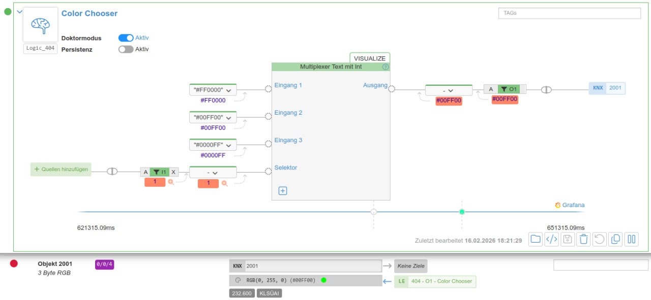

Anpassung KNX-Subsystem an die neue Applikation: Hier war jede Menge bei uns zu berücksichtigen, hinsichtlich der größeren Anzahl der Objekte und der neuen DPT. Hier konnten wir sehr gute Fortschritte erreichen, so dass wir hoffentlich bald in den DEV-Test gehen können. Allerdings steht noch die Anpassung des Projektimports an.
Hier ein Test mit dem neuen DPT für RGB. Die Logik oben erzeugt (hier testweise) einen String mit RGB-Kodierung in HEX und dies wird einfach mit dem KNX-Objekt verknüpft, das dann eine automatische Wandlung in das binäre Format des DPT vornimmt. Die Anzeige des letzten Wertes zeigt hierbei auch die Farbe an, zur Erleichterung der Diagnose für Euch:
Also auch hier guter Fortschritt.
Für den nächsten Schritt, die Registrierung, ist nicht mehr soviel zu tun dann. Das können wir bald angehen und damit sind wir auf der Zielgeraden.
