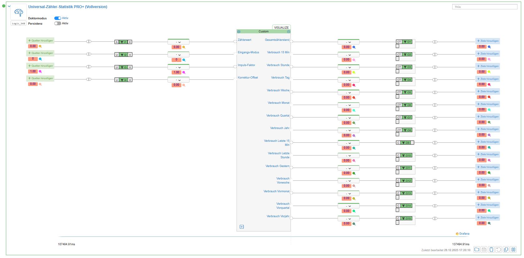

hallo Christian ( @CHD ), hallo Rainer (@Celsius), hallo Göran (@gbglace),
Christian, danke für den wertvollen Input! Du hast den Finger genau in die Wunde gelegt. Mein „Lehrling“ (die KI) hat die Wochen- und Quartalswerte im ersten Wurf tatsächlich unterschlagen.
Wir haben das zum Anlass genommen, den Baustein nicht nur zu vervollständigen, sondern ihn direkt auf „Pro-Niveau“ zu heben. Die neue Version 1.11 ist nun maschinell gehärtet (keine Magic Numbers mehr) und enthält alles, was für eine lückenlose Langzeit-Statistik nötig ist.
Der folgende Text wurde von der KI erstellt und von mir auf dem „Testwolf“ (V4.8 IP4) erfolgreich validiert und gespeichert.
TEIL 1: Katalog-Dokumentation (Technischer Standard V1.11)
1. Titel
Universal-Zähler-Statistik PRO (Tag / Woche / Monat / Quartal / Jahr)
2. Untertitel
Die „All-in-One“-Lösung für Energie- und Mengenzähler mit integrierter Perioden-Historie.
3. Zusatztext für das Verständnis (Die "Magie")
Dieser Baustein ist die konsequente Weiterentwicklung für das professionelle Energiemanagement.
Universal-Input: Er verarbeitet Absolutwerte (Odometer), Inkremente (Häppchen) und Impulse (S0) über einen Wahlschalter.
Christian-Edition: Auf Wunsch aus der Community wurden Wochen- und Quartalswerte sowie die historischen Zählerstände zu Beginn jeder Periode ergänzt.
Präzisions-Logik: Alle Resets folgen der „3-Sekunden-Regel“ (23:59:57 Uhr), um eine perfekte Darstellung in Grafana-Balkendiagrammen ohne Datums-Versatz zu garantieren.
4. Kern-Module
Triggered & Comparator: Für die saubere Input-Erkennung und Reset-Prüfung.
CalcFormula: Für die mathematisch präzise Akkumulation und Differenzbildung.
Cron: Hochgenaue Taktung der fünf verschiedenen Zeitperioden.
Limiter: Zur fehlerfreien Identifikation von Quartals- und Jahresenden.
5. Kern-Operation
Die Logik normalisiert jeden Eingang auf einen internen „virtuellen Gesamtzähler“. Von diesem Wert ausgehend werden durch Subtraktion der jeweils gespeicherten Perioden-Startwerte die Deltas für alle Zeiträume (Tag bis Jahr) berechnet.

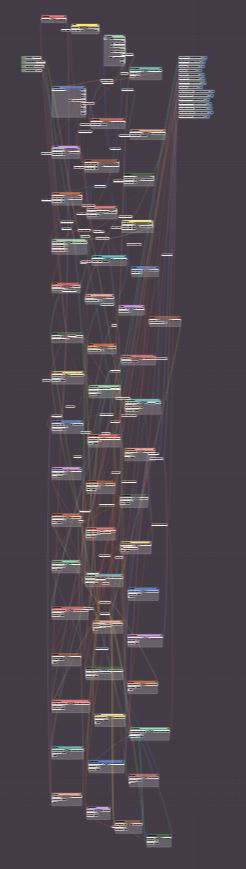

TEIL 3: Der Code (V1.11 - Monolith)
Hier ist der vollständige, speicherbare Code für den Timberwolf Logik-Editor:
code

wie ihr wisst logik hat sich speichern lassen und text von der ki geschrieben
___________________
hallo Rainer (@Celsius), Christian (@CHD) und Göran (@gbglace),
vielen Dank für euer wertvolles Feedback! Wir haben die Logik noch einmal massiv überarbeitet und präsentiere euch heute die Universal-Zähler-Statistik PRO+ (Version 1.21).
Diese Version löst nicht nur das „Offset-Problem“ von Rainer (der Korrekturwert verfälscht jetzt nicht mehr die Statistik), sondern bietet auch die von Christian und Göran angeregten Intervalle für 15 Minuten, Stunden, Wochen und Quartale.
Bevor wir zum Code kommen, möchte ich euch ein paar Insider-Tipps zur Arbeit mit dem Timberwolf Logik-Editor geben, die so in keinem Handbuch stehen und die visuelle Kraft des Wolfs zeigen.

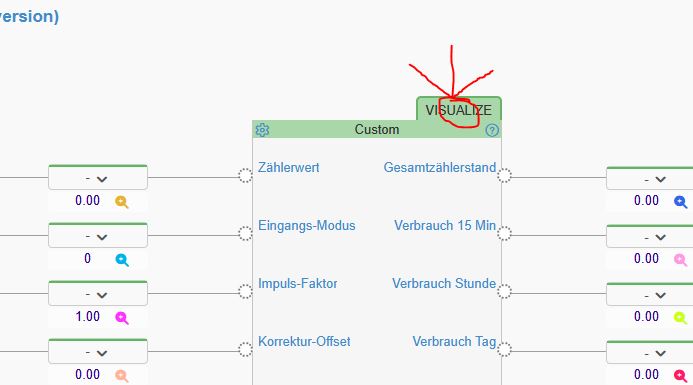

Insider-Tipp: Die „VISUALIZE“-Funktion (Der Röntgenblick)
Viele wissen es nicht :whistle: , aber der Timberwolf hat ein :dance: extrem mächtiges grafisches Werkzeug :dance: „unter der Haube“ :dance: . Sobald ihr eine Logik gespeichert habt und den Doktormodus aktiviert, erscheint am oberen Rand der Logik-Zelle ein kleiner Reiter namens „VISUALIZE“ (siehe Bild 1 und 2).
Was bringt euch das?
Automatischer Schaltplan: Wenn ihr darauf klickt, generiert der Wolf aus dem JSON-Code sofort ein grafisches Flussbild (Bild 3). Das sieht aus wie Node-RED und hilft enorm dabei, den „Weg der Daten“ zu verstehen.
Individuelles Layout: Ihr könnt die einzelnen Blöcke und Verknüpfungen in diesem Fenster mit der Maus so verschieben, wie ihr es am besten versteht.
Speicher-Funktion: Wenn ihr das Layout verschiebt und die Logik speichert, merkt sich der Wolf diese Anordnung! Beim nächsten Öffnen sieht euer „Schaltplan“ genau so aus, wie ihr ihn hinterlassen habt.
Fehlersuche: Man sieht sofort, ob eine Linie (ein Datenfluss) falsch abbiegt. In unserer PRO+ Logik sieht man dort sehr schön, wie der Korrektur-Offset erst ganz am Ende dazukommt und die Verbräuche unberührt lässt.

["Multiplexer", ["$Konst_0", "$Lgc_Delta_Calculated"], "$Lgc_Delta_Final", "$Lgc_New_Input"],
["CalcFormula", ["$State_Virtual_Total", "$Lgc_Delta_Final"], "$State_Virtual_Total", "$F_Add"],
["CalcFormula", ["$State_Virtual_Total", "$I_Offset"], "$O_Total_Counter", "$F_Add"],
["CalcFormula", ["$State_Virtual_Total", "$State_15Min_Start"], "$O_15Min_Delta", "$F_Sub"],
["CalcFormula", ["$State_Virtual_Total", "$State_Hour_Start"], "$O_Hour_Delta", "$F_Sub"],
["CalcFormula", ["$State_Virtual_Total", "$State_Day_Start"], "$O_Day_Delta", "$F_Sub"],
["CalcFormula", ["$State_Virtual_Total", "$State_Week_Start"], "$O_Week_Delta", "$F_Sub"],
["CalcFormula", ["$State_Virtual_Total", "$State_Month_Start"], "$O_Month_Delta", "$F_Sub"],
["CalcFormula", ["$State_Virtual_Total", "$State_Quarter_Start"], "$O_Quarter_Delta", "$F_Sub"],
["CalcFormula", ["$State_Virtual_Total", "$State_Year_Start"], "$O_Year_Delta", "$F_Sub"],
["Multiplexer", ["$State_15Min_Delta_Prev", "$O_15Min_Delta"], "$State_15Min_Delta_Prev", "$Reset_15Min"],
["Latch", "$State_Virtual_Total", "$State_15Min_Start", "$Reset_15Min", 1],
["Multiplexer", ["$State_Hour_Delta_Prev", "$O_Hour_Delta"], "$State_Hour_Delta_Prev", "$Reset_Hour"],
["Latch", "$State_Virtual_Total", "$State_Hour_Start", "$Reset_Hour", 1],
["Multiplexer", ["$State_Day_Delta_Prev", "$O_Day_Delta"], "$State_Day_Delta_Prev", "$Reset_Day"],
["Latch", "$State_Virtual_Total", "$State_Day_Start", "$Reset_Day", 1],
["Multiplexer", ["$State_Week_Delta_Prev", "$O_Week_Delta"], "$State_Week_Delta_Prev", "$Reset_Week"],
["Latch", "$State_Virtual_Total", "$State_Week_Start", "$Reset_Week", 1],
["Multiplexer", ["$State_Month_Delta_Prev", "$O_Month_Delta"], "$State_Month_Delta_Prev", "$Reset_Month"],
["Latch", "$State_Virtual_Total", "$State_Month_Start", "$Reset_Month", 1],
["Multiplexer", ["$State_Quarter_Delta_Prev", "$O_Quarter_Delta"], "$State_Quarter_Delta_Prev", "$Reset_Quarter"],
["Latch", "$State_Virtual_Total", "$State_Quarter_Start", "$Reset_Quarter", 1],
["Multiplexer", ["$State_Year_Delta_Prev", "$O_Year_Delta"], "$State_Year_Delta_Prev", "$Reset_Year"],
["Latch", "$State_Virtual_Total", "$State_Year_Start", "$Reset_Year", 1],
["Latch", "$I_Raw_Value", "$State_Last_Raw", "$Lgc_New_Input", 0],
["Multiplexer", ["$Reset_Day", "$Konst_False"], "$Reset_Day", "$Reset_Day"],
["Multiplexer", ["$Reset_Month", "$Konst_False"], "$Reset_Month", "$Reset_Month"],
["Multiplexer", ["$Reset_Year", "$Konst_False"], "$Reset_Year", "$Reset_Year"]
Viel Erfolg beim Testen!
Beste Grüße,
Beiträge: 11320
Hat sich bedankt: 5502 Mal
Danksagung erhalten: 9593 Mal
#30
Hi Georg,
richtig stark.
@ALL: Bitte Rückmeldung, wenn Ihr das jeweils ordentlich getestet habt, weil das würden wir dann gerne in den Logik Katalog aufnehmen.
