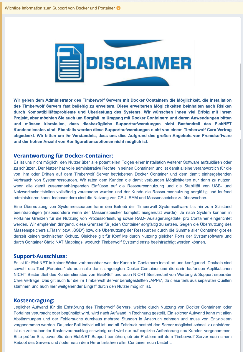

Das "unbedarft falsch benutzt" ist etwas polemisch. Zum einen wissen wir nicht, was Ursache ist, zum anderen wäre ein - theoretisch denkbares - Vollschreiben durch eine Software im Docker Container nicht unbedarft, weil wir ausdrücklich und sehr explizit davor warnen und die Haftung dafür dann beim Nutzer ist.
Für alle Mitleser hier die Warnung, die automatisch eingeblendet wird (diese Warnung klappt erst nach Bestätigung ein):
Zusätzlich steht in der aufklappbaren Online Hilfe (vorletzter Absatz)

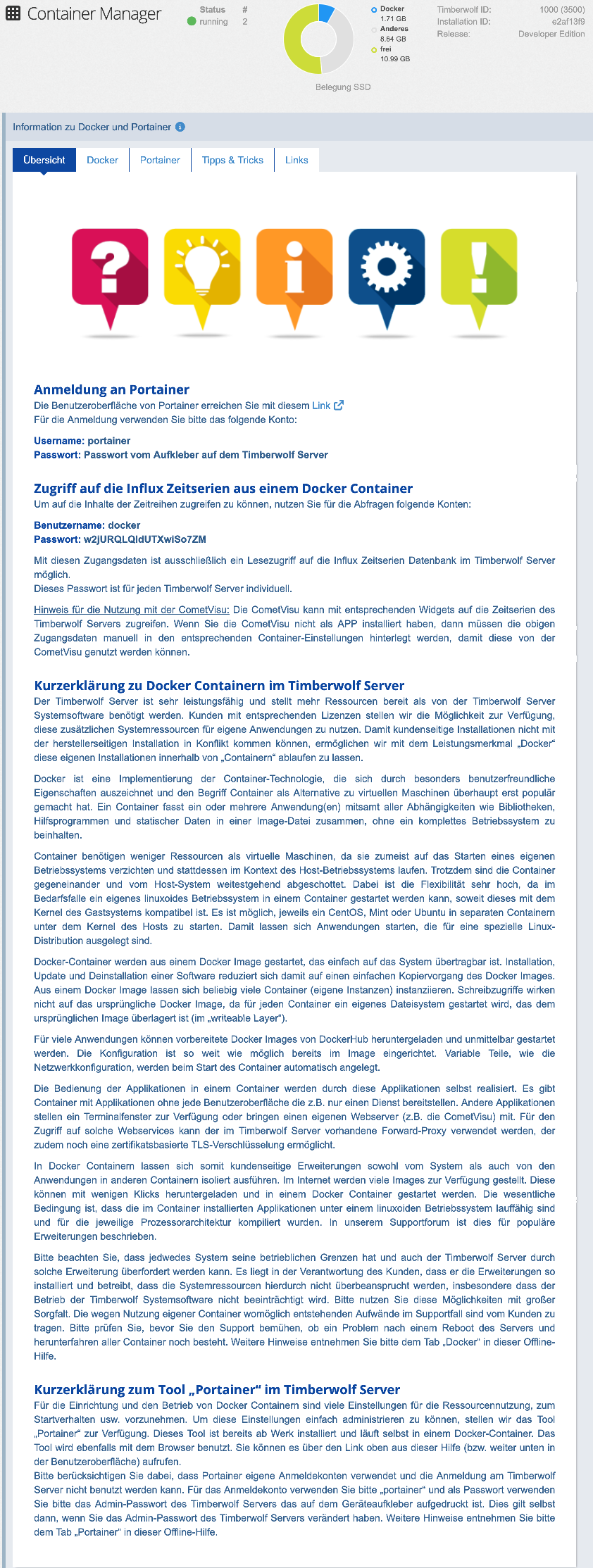

Diejenigen die Docker nutzen, können sich auf dem Timberwolf Server einen SSH-Docker einrichten, diesem alle Docker Volumes mit zuweisen und könnten dann darauf per SSH zugreifen und Ihre Volumes warten, selbst wenn man sich am Hauptsystem nicht mehr anmelden kann. Aber das muss man sich dann halt auch so einrichten, das obliegt dem Nutzer selbst. Es gibt auch eine Anleitung im Forum dafür. Hast Du halt nicht gemacht, was ok ist, aber es ist auch nicht unsere Schuld.

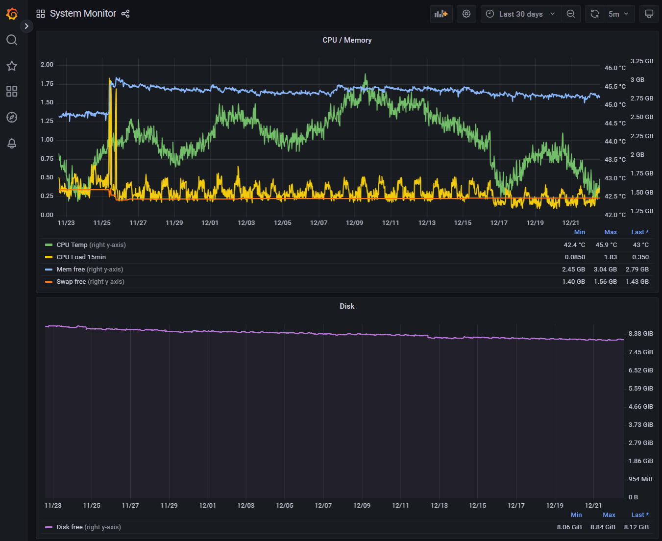

Hallo AndererStefan,
ich möchte noch Deine Fragen beantworten
Hier in diesem Video (in dem es um Seitenwechsel-Sperren geht) sieht man oben rechts das Notification-Icon blinken:
Wenn man dort klickt / touched, dann bekommt man die Nachrichten in der VISU zu sehen:
Hinweis: Zusätzlich kann man aus der Logik auch eigene Nachrichten an das Nachrichtencenter senden (im Bild ist das die obere "Wichtige Nachricht")
Letztlich sind das automatisch angelegte Zeitserien, die man mit Klick auf das Grafana Symbol auch dort sehen kann (hier über 30 Tage):
Hinweis: Diese Zeitserien kann man auch in einem Widget auf der VISU anzeigen lassen.
Hinweis: Auf unserer Liste steht, dass wir diese Systemdaten auch als Systemobjekt zur Verfügung stellen, so dass man diese Systemdaten dann auch per Logik selbst auswerten kann.
