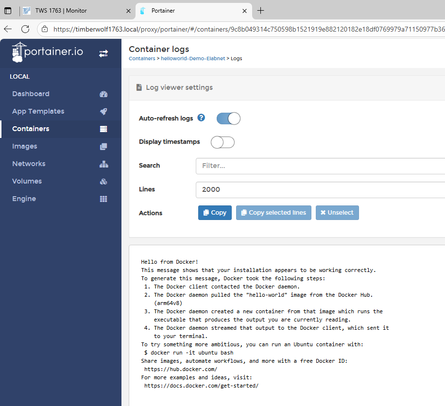

Hallo Andreas,
wir konnten das Problem per Support VPN lösen, du kannst jetzt Portainer nutzen.
Portainer wird beim ersten Start des Timberwolf Servers eingerichtet. Ich vermute, dass genau in dem Moment, als Portainer seine Konfiguration geschrieben hat, die Versorgungsspannung ausgefallen ist und die Konfiguration nur teilweise gespeichert wurde.
Ich habe einen Hello-World Container gestartet zum Test ob alles funktioniert (du kannst ihn löschen)
