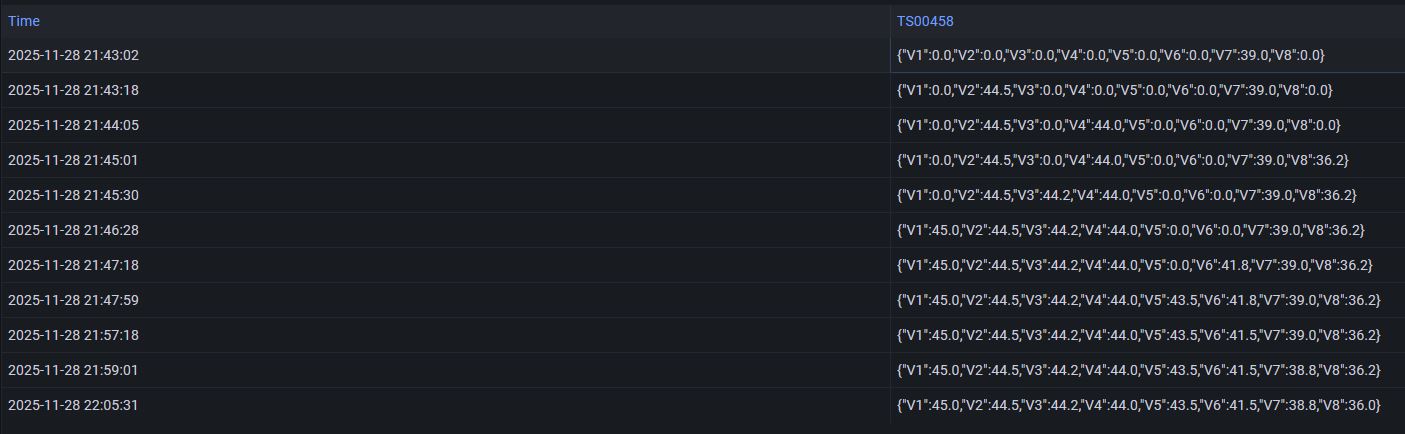

Diese Logik nimmt 8 Float-Werte und baut daraus vollautomatisch einen JSON-String: {"V1":20.5, "V2":21.0, ...}.
Die Features:
1. Sammeln: Du verknüpfst deine Sensoren einfach im DOS.
2. Drosseln (Wichtig!): Damit MQTT nicht geflutet wird, wenn sich ein Sensor ändert, habe ich ein Sendeintervall eingebaut. Der String geht z.B. nur alle 60 Sekunden raus.
3. Test & Hinweis: Ich habe kein Home Assistant im Einsatz. Ich habe die Logik nur soweit getestet, dass sie sich im TWS fehlerfrei speichern lässt und das JSON sauber in Grafana ankommt (siehe Screenshot). Ob HA das Format exakt so frisst, müsstest du bitte kurz prüfen.
(Datei JSON_Aggregator_8fach_V1.1.json im Anhang)

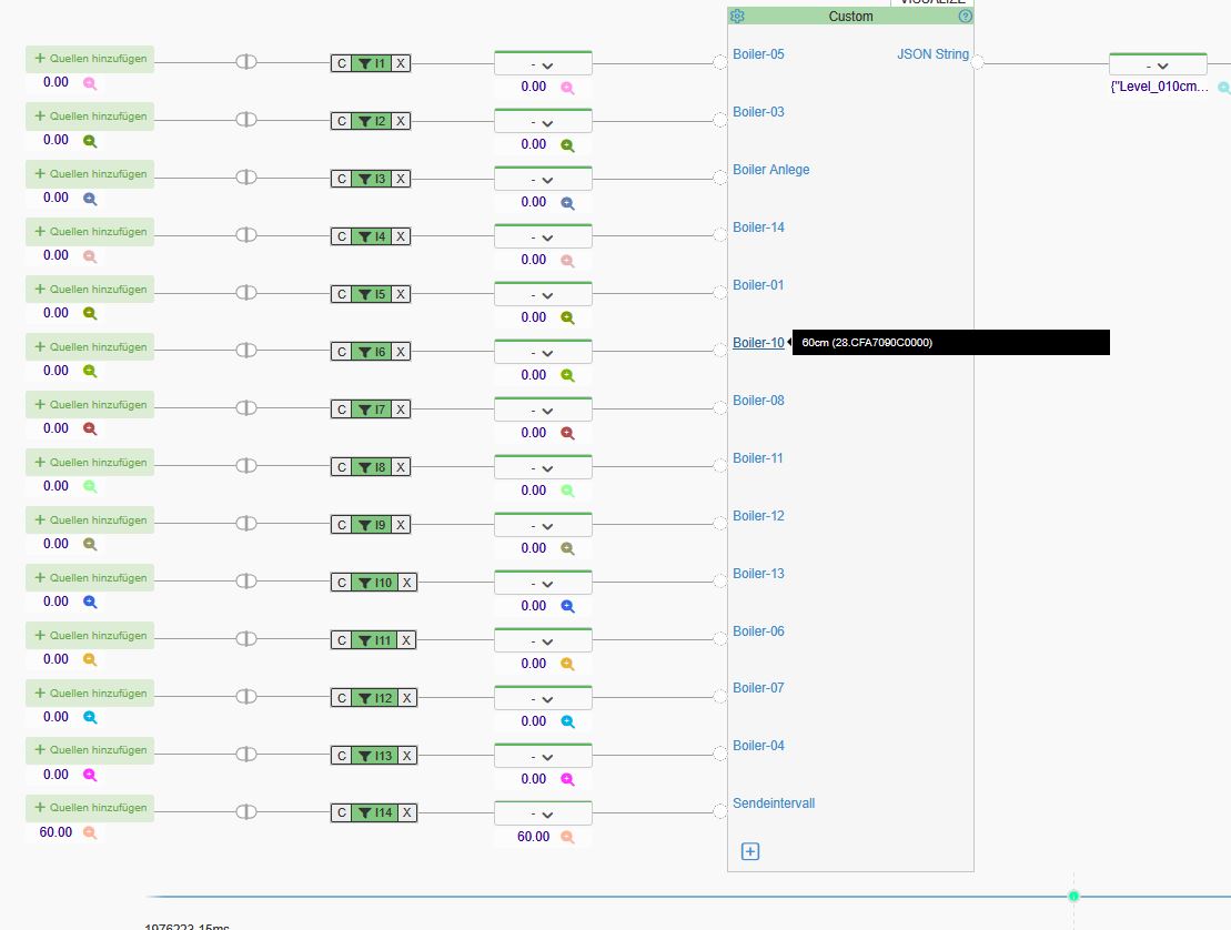

Um zu zeigen, was möglich ist, wenn man diesen Ansatz weiterdenkt, habe ich das Ganze an meiner eigenen Anlage (32kWh Insel, komplexe Heizung) durchexerziert.
Die Aufgabe:
Ich habe einen Boiler mit 13 Temperatursensoren für die Schichtladung.
Meine Liste im 1-Wire Slave Manager war "historisch gewachsen" (also chaotisch): Namen durcheinander, aber die Montagehöhen (10cm, 30cm, 130cm) standen dabei.
Der KI-Workflow:
Ich habe der KI diese rohe Liste hingeworfen und gesagt:
"Bau mir einen JSON-Aggregator für diese 13 Sensoren. Aber sortiere die Eingänge physikalisch nach der Höhe (cm) und schreib mir die 1-Wire ID direkt in die Beschreibung."
Das Ergebnis (in 30 Sekunden):
Die KI hat mir eine Logik geliefert, bei der:
Ordnung herrscht: Die Eingänge sind sortiert von Level_010cm (unten) bis Level_130cm (oben).
Komfort herrscht: Im Mouse-Over/Tooltip jedes Eingangs steht bereits die exakte 1-Wire ID und der Name aus meiner Liste. Ich muss im DOS nicht mehr suchen, sondern nur noch "Verbinden" klicken.
(Siehe Screenshot der Logik im Anhang)

Das funktioniert natürlich nur so perfekt unter einer Bedingung: Saubere Beschriftung.
Wenn ihr eure Sensoren im TWS sauber benennt (z.B. "Puffer_Oben", "Puffer_Mitte" oder Tags nutzt), kann die KI diese Struktur erkennen und euch die Arbeit abnehmen.
Schlechter Input: "Sensor 1", "Sensor 2" -> KI kann nur raten.
Guter Input: "VL_Heizung", "RL_Heizung" -> KI baut die Logik logisch auf.
Das ist der Beweis: Mit dem richtigen Werkzeug (Kanon) wird aus "Klick-Orgie" eine strukturierte Ingenieurs-Lösung.
Viel Erfolg beim Testen!

{"V1":45.0,"V2":44.5,"V3":44.2,"V4":44.0,"V5":43.5,"V6":41.5,"V7":38.8,"V8":36.0}
(Für Peter)
(Als Beweis für Stefan)

Hi Georg,
das ist richtig gut!
- Beiträge: 1402
- Hat sich bedankt: 434 Mal
Hallo Georg,
1) Die KI hat das Latch mit dem Parameter 0 verwendet, also Wert weitergeben wenn TRUE durch das Clocksignal erzeugt. Das Clocksignal wechselt immer zwischen TRUE und FALSE im Intervall. Solange das Intervall TRUE ist werden alle Werte weitergeben, es wäre besser auf die wechselnde Flanke zu reagieren.
Siehe: https://elabnet.atlassian.net/wiki/spac ... ulbaustein
2) Die Eingänge mit C für Change/Wertänderung gefallen mir nicht, weil der Logik immer den kompletten JSON String ermittelt wenn ein Wert eintrifft. Aus Gesichtspunkten der Ressourcenschonung würde ich empfehlen den String nur zusammenzubauen wenn auch das Sendeintervall eintritt.
Also entweder U Update/Aktualisierung am den Eingängen wählen, oder die Ausführung der Logik mit dem Break-Modul vor der Erstellung des JSONs abbrechen, wenn nichts versendet werden soll.
Ich habe den Baustein ausprobiert und zwei Probleme gefunden, vielleicht kannst du die KI noch darauf hinweisen:
Zuletzt geändert von ms20de am Sa Nov 29, 2025 11:19 pm, insgesamt 1-mal geändert.
- Beiträge: 1021
- Hat sich bedankt: 1776 Mal
- Danksagung erhalten: 1032 Mal
Hallo Matthias @ms20de ,
danke für den kritischen Blick unter die Haube! Das ist genau das Feedback, das wir brauchen, um aus einer "Idee" einen "Standard" zu machen.
Du hast in beiden Punkten absolut recht:
Latch Mode 0: Das war ein Denkfehler. Bei "Pegelsteuerung" bleibt das Tor offen, solange der Takt anliegt -> Burst-Gefahr.
Ressourcen (Trigger): Bei Trigger "a" (Always) ständig Strings zu bauen, die man dann verwirft, ist Verschwendung.
Ich habe die Logik daraufhin komplett überarbeitet und "gehärtet".
Hier ist die Version 5.1.
Die technischen Änderungen (Performance & Stabilität):
1. Architektur-Umbau (Break):
Die Logik ist jetzt zweigeteilt.
Teil A (Watchdog): Läuft immer (für Timer-Reset).
Teil B (JSON-Bau): Ist durch ein Break-Modul abgetrennt. Der rechenintensive Teil (Printf/Concat) wird nur noch exakt 1x pro Sendeintervall ausgeführt. In der Zeit dazwischen verbraucht die Logik fast null CPU für den String-Bau.
2. Latch-Fix:
Ich nutze jetzt eine interne Flankenerkennung. Damit gibt es garantiert nur ein Telegramm pro Intervall.
3. Smart-Alarming:
Der Fehler-Ausgang (Bitmaske) nutzt den nativen "On Change" Trigger. Damit werden Fehler sofort gemeldet, aber dauerhaft anstehende Fehler erzeugen keine Buslast mehr.
@pholler : Damit hast du jetzt eine Version, die auch bei vielen Instanzen den Server nicht in die Knie zwingt und trotzdem jeden Ausfall sofort meldet.

Vielen Dank für diese Idee! Hört sich genial an!
Ich hab jetzt erst die Zeit gefunden es zu testen. Bin gleich an die V5.1 ran gegangen. Ich schaffe es aber nicht dass da was sinnvolles raus kommt. Bei mir spuckt das Modul immer nur Leerzeichen aus: LG
Peter

Hallo Peter,
keine Sorge, das Verhalten ist absolut korrekt und beabsichtigt! Du bist hier nur über die Performance-Optimierung "gestolpert", die ich auf Anraten von Matthias (@ms20de) eingebaut habe.
Lass mich kurz erklären, was da passiert, damit du sicher bist, dass alles läuft:
1. Die Diagnose (Warum ist das Feld leer?)
In der V5.1 haben wir ein Break-Modul eingebaut. Das ist eine "Schranke".
Vor der Schranke: Der Watchdog (läuft immer, millisekundengenau).
Hinter der Schranke: Der JSON-Bau (Text-Formatierung). Dieser Teil ist "teuer" für die CPU.
Damit dein Server bei vielen Sensoren nicht ins Schwitzen kommt, öffnet sich diese Schranke nur exakt in dem Moment, wenn dein Sendeintervall (bei dir 30s) zuschlägt.
In den 29,9 Sekunden dazwischen bricht die Logik vorher ab. Da du die Logik gerade erst gestartet hast, war die Schranke noch nie offen -> Die internen Text-Variablen sind noch leer -> Der Ausgang ist leer.
2. Das richtige Vorgehen
Du musst eigentlich nichts tun, außer einmalig das Intervall abwarten.
Schritt A: Lass die Logik laufen.
Schritt B: Warte, bis dein Timer (30s) einmal abgelaufen ist.
Schritt C: Sobald der "Takt" kommt, rauscht die Logik einmal komplett durch, baut das JSON und das Feld füllt sich.
3. Checkliste zur Sicherheit
Damit es beim nächsten Takt auch sicher klappt, prüfe bitte kurz:
1. Trigger: Haben deine Eingänge (Wert 1 etc.) den Trigger auf "a" (Always)? Das ist wichtig, damit die Logik überhaupt aufwacht, wenn der Sensor sendet.
2. Werte: Liegen an den Eingängen schon Zahlen an? (Im Screenshot sieht man keine blauen Linien/Werte an den Eingängen, evtl. haben die Sensoren noch gar nichts gesendet?).
Fazit:
Das "Leere Feld" ist der Beweis, dass die CPU-Schonung funktioniert.
Warte kurz auf den nächsten Takt, dann sollte da {"V1": ...} stehen.
Fazit:

Danke für die Antwort,
ich lasse es mal über Nacht laufen.
Die 30s habe ich aber definitiv abgewartet und trotzdem wird da immer nur " " gesendet.

Wie ist die Einstellung beim sendefilter im Slave id im gerätemanager
Sowie nach dem Verknüpfen auch gespeichert ?
Die Eingänge werden im dok Modus bei Empfang rot hinterlegt
Dieses rot ist im Bild nicht zu sehen
Deswegen wie Stefan immer schreibt kompletter Bildschirm mit einstellen
Denn die Diskette also speichertaste hat dadurch eine andere Farbe
Dies ist auch im Bild nicht zu sehen
