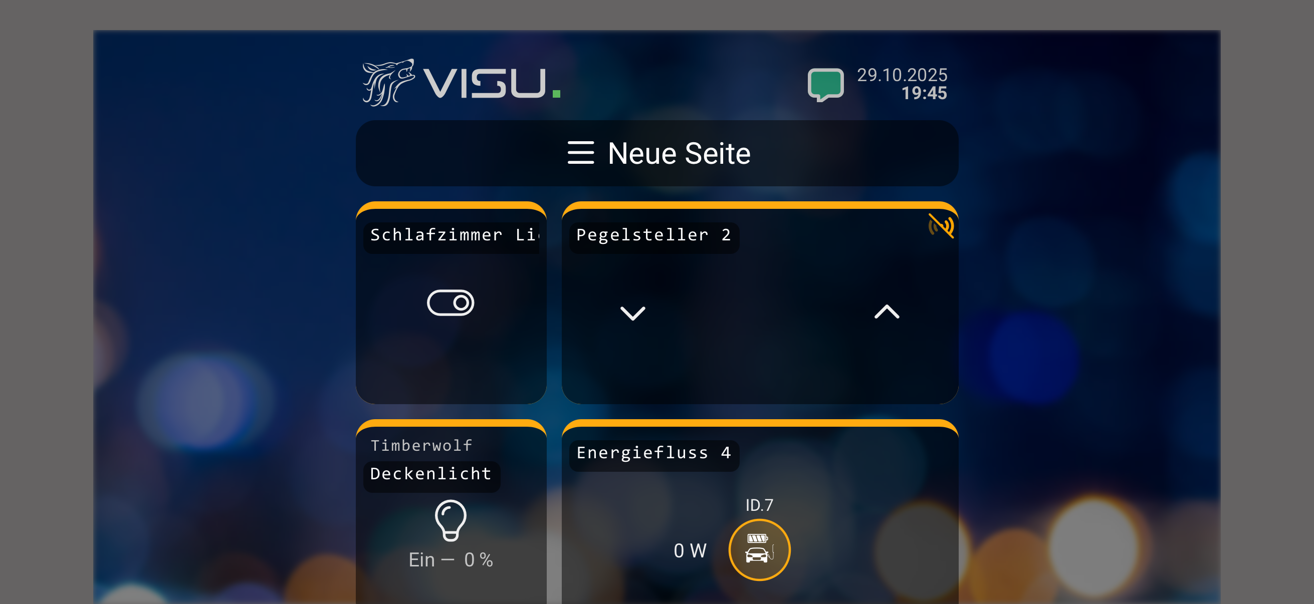

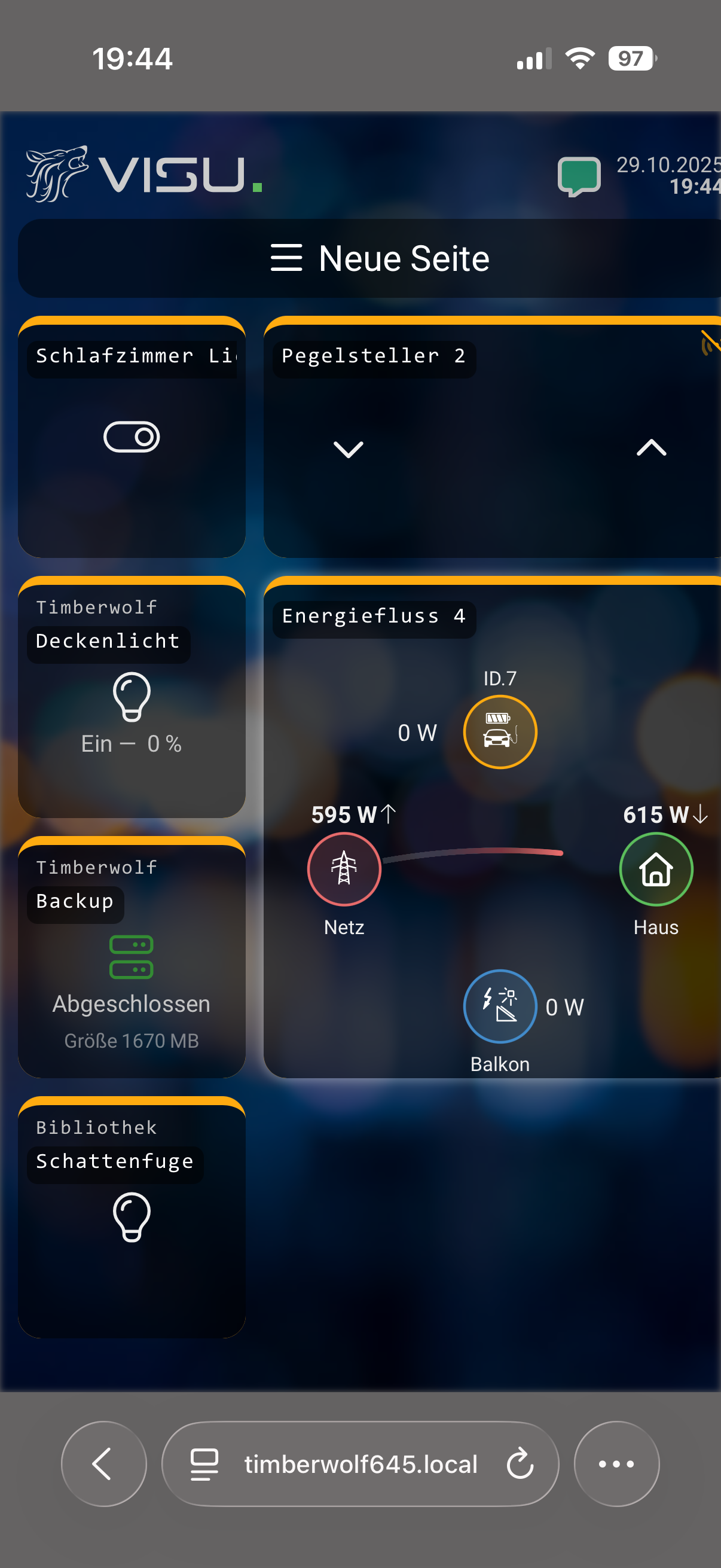

Edit:
ich sehe grade: im V4.8 IP1 wurde das offensichtlich bereits gefixt, und die widgets sind jetz bei 1.0x tatsächlich schon zu klein für das Display, mit 1.4x sind sie genau passend. - Damit ist mein Praxisbeispiel natürlich nur für die Release Version relevant.
Aktuelles Praxisbeispiel:
Wenn ich bei meiner VISU den Zoom auf 1.0x stelle, sind die Widgets in 2er Reihen minimal zu groß für das Iphone 16 Pro Display. Ich muss es also auf 0.9xZoom stellen, nur dann sind sie etwas zu klein und es werden ein paar Pixel rechts und links verstellt. (Vielleicht ist es auch nur ein Konfigurationsfehler, aber wahrlich etwas ärgerlich).
Mit einem CSS Widget könnte man einfach serverseitig ein CSS defineren, welches die Widgetbreiten korrekt anpasst und anzeigt. Ausserdem könnte man sie dynamisch via media queries an den viewport anpassen, so dass sie z.b. die volle breite einnehmen und nicht fix sind. Nachgeladen werden muss dabei nichts, wenn man das CSS automatisch beim rendern in den <head> einträgt. Es soll ja keine Datei verwendet werden sondern inline css / js.
So ein bisschen wie im Dashboard von node-red.
Stelle ich dafür das Layout auf "responsiv" ist die Anordnung der Widgets nicht mehr so wie ich sie haben will sondern so wie ich sie ursprünglich angelegt habe. Lustigerweise passt dann auch die Widgetgröße auf dem Telefon.
Das sind nur Kleinigkeiten und vermutlich einfach auch derzeit Bugs, nur würde ich sie selbst schnell fixen können.
