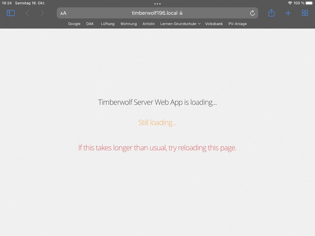

Hallo Zusammen,
ich habe seid dem Update auf V4.5 ein Problem beim Zugriff/Login auf das System und Visu mit meinen Wand-Tablets iPad Air 2 mit aktuellstem IOS 15.8.2. Erst hatte ich das Problem nur bei einem Tablet, nachdem ich die Visu mit den neuen Möglichkeiten etwas erweitert habe auch mit dem zweiten Tablet.
Dabei kam erst die Meldung das der Client der Visu ein Update bracht, also die Seite neu geladen werden muss (ich betreibe die Tablets im Kiosk-Modus). Als ich das gemacht habe, wurde erst die Meldung angezeigt das der Visu Client geupdated wird und seid dem komme ich weder auf die Visu noch kann ich mich mit den Tablet einloggen.
Zugriff ist bei beiden Tablet über timberwolfxxx.local bzw. timberwolfxxx.local/visu.
Es erscheint nun bei beiden iPads immer die folgende Nachricht:
Versucht habe ich bis jetzt folgendes:
- Mehrmaliges Löschen aller Webseitendaten (Cache)
- Mehrmaliger Nestart
- Löschen und erneute Installation und Aktivierung des TWS Zertifikat
- Test im Privaten-Modus
Interessanterweise komme ich mit timberwolfxxx.local/proxy/visu auf die im Docker laufende CV, ebenfalls geht das mit ip/proxy/visu.
Hat irgend jemand eine Idee an was das liegen kann?
Grüße Ralf

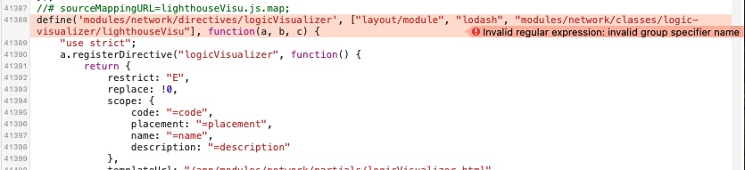

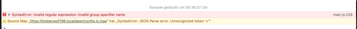

So, nun bin ich weiter und die Sache sieht wie folgt aus.
Beim Laden von timberwolf196.local werden in der Konsole die folgenden Meldungen angezeigt.
Die Meldung leitet mann an die folgende Zeile Code / Funktion
In der Funktion scheint eine für den Safari 15.xx Invalid regular Expression verwendet zu werden.
Es sieht so aus als ob die in der Funktion verwendete Funktion
function h(a) {
                    return a.replace(/\/\*[\s\S]*?\*\/|(?<=[^:])\/\/.*|^\/\/.*/g, "").trim()
eine Look-behind-Assertion (?<=[^:]) verwendet die der Safari 15 nicht interpretieren kann. Er sieht (?< und denkt, es wäre eine benannte Gruppe, meldet deshalb "Invalid regular expression: invalid group specifier name"
Laut Netz, da ich kein Webentwickler bin, soll eine solche Funktion Kommentare entfernen.
Die Frage ist, braucht man das wirklich so umgesetzt?
Ich konnte das mit einem IPAD 6.Generation (IpadOS 17.7.8) testen, dort geht es.
Allen einen schönen Sonntag.
Ralf
Zuletzt geändert von SchlaubySchlu am So Okt 26, 2025 9:17 am, insgesamt 1-mal geändert.

Hallo Ralf (@SchlaubySchlu),
Danke für deine Meldung! Die Funktion wird genutzt um Kommentare aus der Logik-Code zu entfernen, das ist korrekt. Wir haben bereits eine alternative Lösung, der auch auf ältere Geräte laufen sollte. Wir werden uns das ansehen und in den kommende Insider Preview erweitert testen.
Das betrifft aber nur der Admin UI. Das andere (die VISU Client) ist hiervon nicht betroffen. Könnten Sie /visu aufrufen und die Konsole-Meldungen auch noch auswerten? Das wäre hilfreich. :-)
