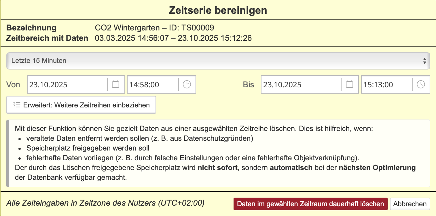

in dem Infokasten findet sich die Aussage, dass der Speicherplatz der gelöschten Daten nicht sofort, sondern automatisch bei der nächsten Optimierung frei gegeben wird.
Es wäre, gerade in der Situation, wenn man den Platz aus Speichergründen frei geben will, hilfreich zu wissen, wann das stattinden wird (geplante Uhrzeit, oder sowas wie täglich, Neustart…) und ob es ein Möglichkeit für den User gibt, die Freigabe zu forcieren oder nicht…

jhaeberle hat geschrieben: Do Okt 23, 2025 3:16 pmEs wäre, gerade in der Situation, wenn man den Platz aus Speichergründen frei geben will, hilfreich zu wissen, wann das stattinden wird (geplante Uhrzeit, oder sowas wie täglich, Neustart…) und ob es ein Möglichkeit für den User gibt, die Freigabe zu forcieren oder nicht…
Im bestehenden Setup haben wir darauf keinen Einfluss, die DB macht das wann Sie das gerade möchte (wohl einmal in 24h).
Oder jedesmal wenn Sie neu gestartet wird (also würde es wohl helfen, den entsprechenden Dienst neu zu starten . dann werden aber gerade laufende Aufzeichnungen unterbrochen, muss man also zu einem geeigneten Zeitraum machen).
Ich denke, die 24h hat man Zeit.

StefanW hat geschrieben: Do Okt 23, 2025 3:22 pm die DB macht das wann Sie das gerade möchte (wohl einmal in 24h).
Ich dachte mir schon, dass das nicht ganz einfach ist. Meine Anregung, wäre, die Information in der Box aufzunehmen.
User-Story: Ich will Daten aus Zeitserien löschen, weil der Platz auf meinem Wolf eng wird. Dann wüsste ich sehr gerne, wann der Speicher frei gegeben wird oder ob und ggf. wie ich das forcieren kann…
Der aktuelle Text würde in der Situation bei mir wohl dafür sorgen, dass ich den Wolf durch starte in der Hoffnung, dass es dann wirklich passiert…

jhaeberle hat geschrieben: Do Okt 23, 2025 3:30 pmDer aktuelle Text würde in der Situation bei mir wohl dafür sorgen, dass ich den Wolf durch starte in der Hoffnung, dass es dann wirklich passiert…
Nicht den ganzen Wolf, es sollte reichen, den Dienst "Zeitserien Datenbank" durchzustarten

Das war eine User-Story aus der Sicht eines Users, der Platzprobleme hat… das ist das, was ich aufgrund des aktuellen Textes wohl unternehmen würde…
